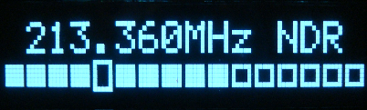

BeitragVerfasst: Sa 16. Mai 2020, 09:10
Beiträge: 897
dabfrank hat geschrieben:
Kein NDR vom Sender Standort Röbel auf 10C.
Wie zu erwarten hatte nun der 10 C aus Henstedt-Ulzburg leichtes Spiel um störungsfrei seinen Weg Erwartungs gemäß an die Ostsee bahnen. Sonst sind meist je nach Ausrichtung beide mit Audio drauf. Bei Hochdruck wird es eng, dann zucken nur die Balken weil sich beide Signal gegeneinander auslöschen.
10 C Hamburg-Moorfleet mit seinen 2 kW ist unter Normalbedingungen zu schwach, und Neubrandenburg schafft es nur einmal im Jahr hierher, der Mast ist einfach zu niedrig weil nicht vom Helpter Berg gesendet wird. Er kam aber schon ein Mal lange bevor Röbel auf sendung ging, daher ist der Empfang NB-Süd verifiziert irgendwann Mitte 2018.
Was Anderes sendet da ja weit und breit nicht auf dem Kanal 10 C - der Dillberg schafft es wohl erdkrümmungsbedingt kaum an die Küste.
10 C SH.png [ 95.09 KiB | 5048-mal betrachtet ]
