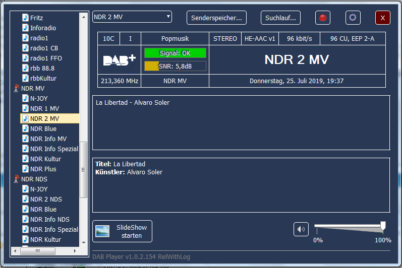

2016 hat geschrieben:
Ich bin ja gespannt ob der NDR bis kurz vor Berlin bekommt. Ist Röbel also schon heute da weil der 10C bei mir jetzt Vollausschlag hat.
Moin,
ich habe da drauf auch schon gewartet.
10C bei Röbel ist On.
Habe mal ein Suchlauf gestartet, meiene Antenne ist eine 7 El. Yagi unter Dach etwa richtung Süden, alter TV-Antennenverstärker Band III ins Sat Hausnetz eingespest.
NooElec NESDR SMArtee in schwarz mit DABplayer auf Windows 7 Laptop.
Das Signal kommt von hinten Links rein, Entfernung etwa 60,5 Km zum Sender.
Das Signal ist mit Aussetzern empfangbar, wenn ich die Yagi drehen würde was ich nicht vor habe, weil ich von vorne rechts den NDR aus Braunschweig Entfernung 113 Km sehr gut empfange.
Mit dem Stick gibt es keine Probleme wegen starken Nachbarn, der Tuner verkraftet bis jetzt alles was von vorn mit vollem Pegel rein kommt, ich habe alle Selektionsmittel die ich beim alten Stick verwendet habe wieder raus genommen....
Ich empfange 5C, 6B Dequede, 10B Pritzwalk, 11C Kapauenberg, 11B Braunschweig, 10C Röbel und 9B Lüneburg habe ich bei angehobenen Bedingungen auch schon empfangen. 7D Berlin, genau von der Seite wird öfter eingelesen. Aufgelistet nach bester Qualität, der reihe nach.
Der Stick aus der Familie ist recht gut, bin damit sehr zufrieden!!
Mal sehen wann der Nächste Sender in meiner Nähe on Air geht.
Grus aus der Westprignitz
Krake
NDR-MV-Röbel-2.png [ 72.23 KiB | 6698-mal betrachtet ]
Technisat Multyradio 4.0 an 7El. Yagi Hochantenne, Nooelec NESDR SMArtee am Laptop, Für DX an einer 7El. Yagi.
CR1009ProDAB, Solar und Kurbelradio mit Li-Ion-Akku.
Medion Baustellenradio mit Li-Ion-Akku.
Mobiler Empfang im Auto, mit Amundsen MIB2.
