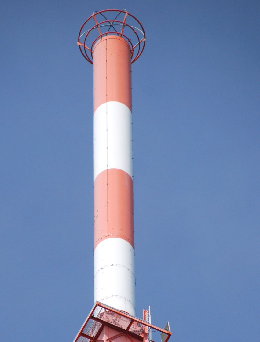

Kann man die jetzige Antenne vom 5C nicht mit verwenden? Ist im Zylinder überhaupt noch Platz für weitere Antennen? Vielleicht hängt das ja auch mit den Regionalfenstern zusammen, die auf DAB geplant sind...
BeitragVerfasst: Mi 6. Mär 2019, 13:21
Beiträge: 7756
Antennensalat hat geschrieben:
Nein, da der Kanal 8 die Hauptsendeleistung in andere Richtung senden wird als der Kanal 5. Dies auf Grund der speziellen Koordinierungen, welche die Ostsee Nachbarn Schweden und Polen fordern.
Ja, so etwa 2m Hoehe. Wir koennen mal den Blitzableiter beobachten, ob die horizontalen Ringe oben oder unten nochmal erweitert werden. Siehe Foto. Hinter den vertikalen befindet sich die horizontale TV Antenne, unten hinter den horizontalen befindet sich die vertikale 5C Antenne.
GarzGFKDAB.jpg [ 51.29 KiB | 5353-mal betrachtet ]
