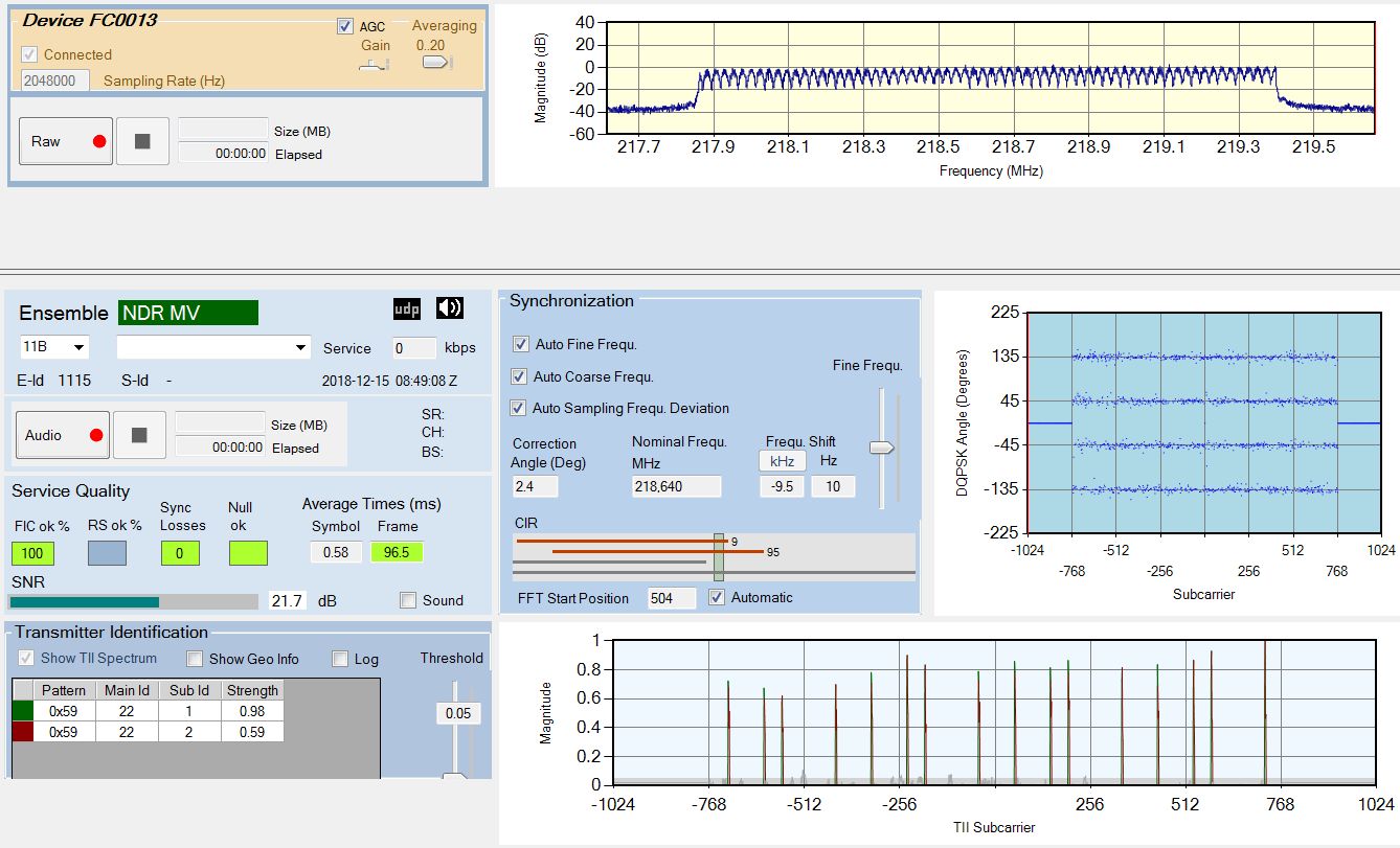

Auch bei meinem Sangi zeigt die Balkenanzeige nur das S/N an und das auch nur errechnet aus der Bitfehlerrate. Nicht durch echte Messung der Pegel. Sonst wuerde der Balken nicht kleiner werden, wenn man die Antenne neben eine Stoerquelle haelt, oder wenn man eine Stoerquelle anschaltet. Eine stoerende LED Lampe saugt ja nun nicht die Empfangssignale weg. Auch wird der Balken nicht groesser, wenn man viele Antennenverstaerker zwischenschaltet, sondern er wird wegen Uebersteuerungen kleiner. Das gleiche auch neben starken UKW Sendern.
In der Praxis zaehlt auch einzig und alleine das S/N, wenn es um die Suche nach dem optimalen Antennenstandort in der Wohnung geht. Was wuerde es nuetzen, wenn man den besten HF Pegel findet aber das Radio nicht spielt, weil eine starke Stoerquelle das Signal ueberlagert.
Ich habe noch kein DAB Radio gesehen, welches den echten HF Empfangspegel anzeigen kann. Auch die PC Software zeigt nur das S/N in dB was ein Spannungsverhaeltnis darstellt, nicht dBuV oder dBmV was Spannungspegel darstellen wuerde. Es gibt aber Radios, die die Bitfehlerrate des eingestellten Programms anzeigen. Bei denen sieht man dann auch den Unterschied unterschiedlicher Protectionlevel, Dlf vs. Schwarzwald. Bei deinem Pocket koennte das der Fall sein.
Den echten HF Pegel in dBuV kann ich nur mit meinem Spektrumanalyzer sehen.
Da nur das S/N ueber die Bitfehlerrate angezeigt wird, spielt es auch eine Rolle, wie stark die einzelnen Senderstandorte eines SFN ankommen. Schiebt sich bei Tropo ein entfernter Standort dazu, der zwar noch in das Guardintervall passt, also gut synchronisiert ist, gibt es trotzdem Ausloeschungen auf HF Seite. Das sind dann die sichtbaren Wellen / Ausloeschungen im HF Spektrum. Die Bitfehlerrate wird groesser, die Balkenanzeige geht etwas zurueck. Empfaengt man 2 Standorte genau gleich stark, ist das S/N bzw. die Bitfehlerrate im Mux am schlechtesten. Es wird fuer eine gleiche Bitfehlerrate ein, gegenueber eines Einzelstandortes, etwas hoeherer HF Signalpegel benoetigt. Anders gesagt, an Dachantenne ist es besser nur einen Standort zu empfangen, in der Wohnung oder mobil in Bewegung ist es besser ein SFN zu empfangen.
Hier mal die HF Ausloeschungen am Beispiel des NDR SFN Rostock Guestrow. Obwohl Guestrow etwas schwaecher ist, sind die Wellen schon sehr deutlich zu sehen. Bei Wartungsarbeiten an einem der beiden Standorte ist es dann glatt.
Genau diese HF Ausloeschungen spielen nun auch bei der Balkenanzeige im 8B SFN eine Rolle. Je nach Wetterlage und generell je nach Empfangspegel der einzelnen 8B Standorte sind sie unterschiedlich stark ausgepraegt.
SFN HF Ausloeschungen.jpg [ 154.72 KiB | 5728-mal betrachtet ]
BeitragVerfasst: Sa 15. Dez 2018, 11:55
Ich sehe bei dieser Quirx Software nichts :)

BeitragVerfasst: Sa 15. Dez 2018, 14:46
Das SFN ist das des 8B. Bestehend aus derzeit 3 Standorten, Marlow, Stralsund und Zuessow.
Wenn du wissen moechtest, welchen der 3 Standorte du wie stark bei dir empfaengst oder ob bei dir dann auch Greifswald noch ankommt, genau das zeigt dir diese Software ueber die TII Codes, anhand derer die einzelnen Standorte indentifiziert werden. :-)
Jeder Code nutzt zugeordnete Einzeltraeger, so das sich nichts in die Quere kommt. Gesendet wird der Code immer in den Symbolpausen, also wenn der Sender eigentlich gar nichts sendet. Das dann auch mit 16dB weniger als das eigentliche Nutzsignal. Weit entfernte Sender, deren Signal zeitlich erst ankommt, wenn die dichten Sender schon wieder senden, koennen nicht identifiziert werden.
