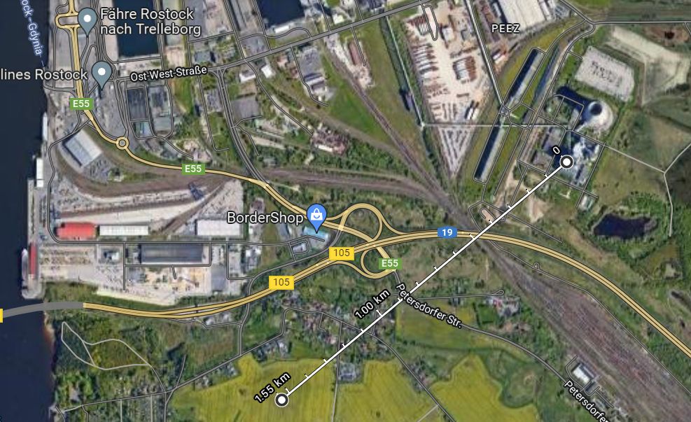

Bezueglich der 230 Grad Ausrichtung der Antennen gehe ich noch nicht ganz mit. Zumindest auf den Fotos passt das fuer mich (noch) nicht.
Angepeilt werden muss der Bereich, an dem die A19 die Bahngleise ueberquert. Das ist dann eine Ausrichtung deutlich mehr zur Suedwest Seite des Gebaeudes als zur Nordwest Seite.
Vielleicht aber wurde erst nach dem das Foto gemacht wurde genau ausgerichtet oder es ist wirklich nur eine sehr starke optische Taeuschung. ;)
230Grad.jpg [ 141.07 KiB | 3534-mal betrachtet ]

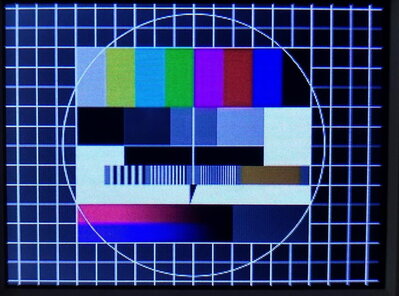

schickes Testbild.. gesehen auf dem SIRD.. der DAB Player erkennt das irgendwie nicht..

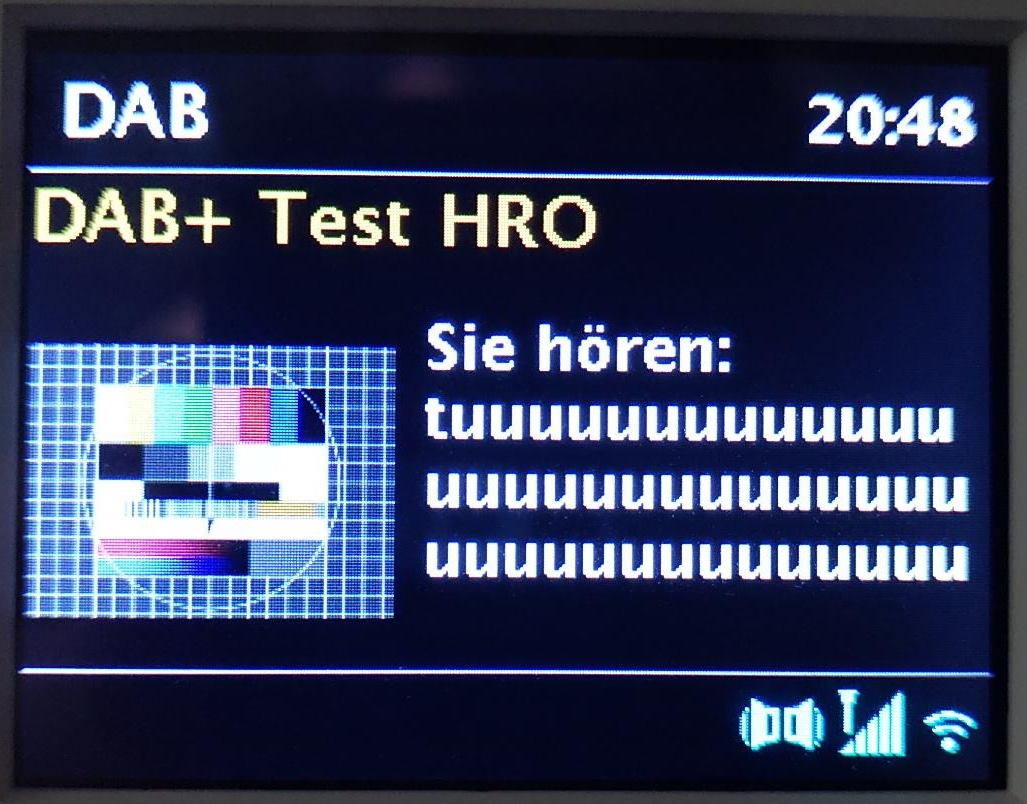

so, mal zwei Fotos gemacht...
2022-06-19-204953_001.jpg [ 125.06 KiB | 3370-mal betrachtet ]
2022-06-19-204922_001.jpeg [ 156.05 KiB | 3370-mal betrachtet ]
