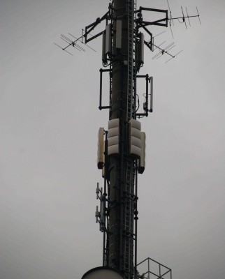

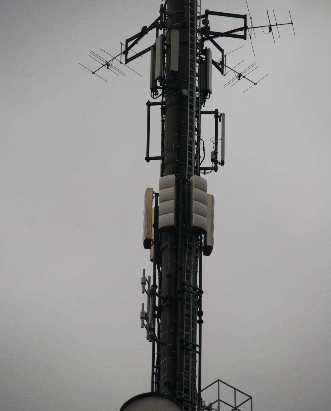

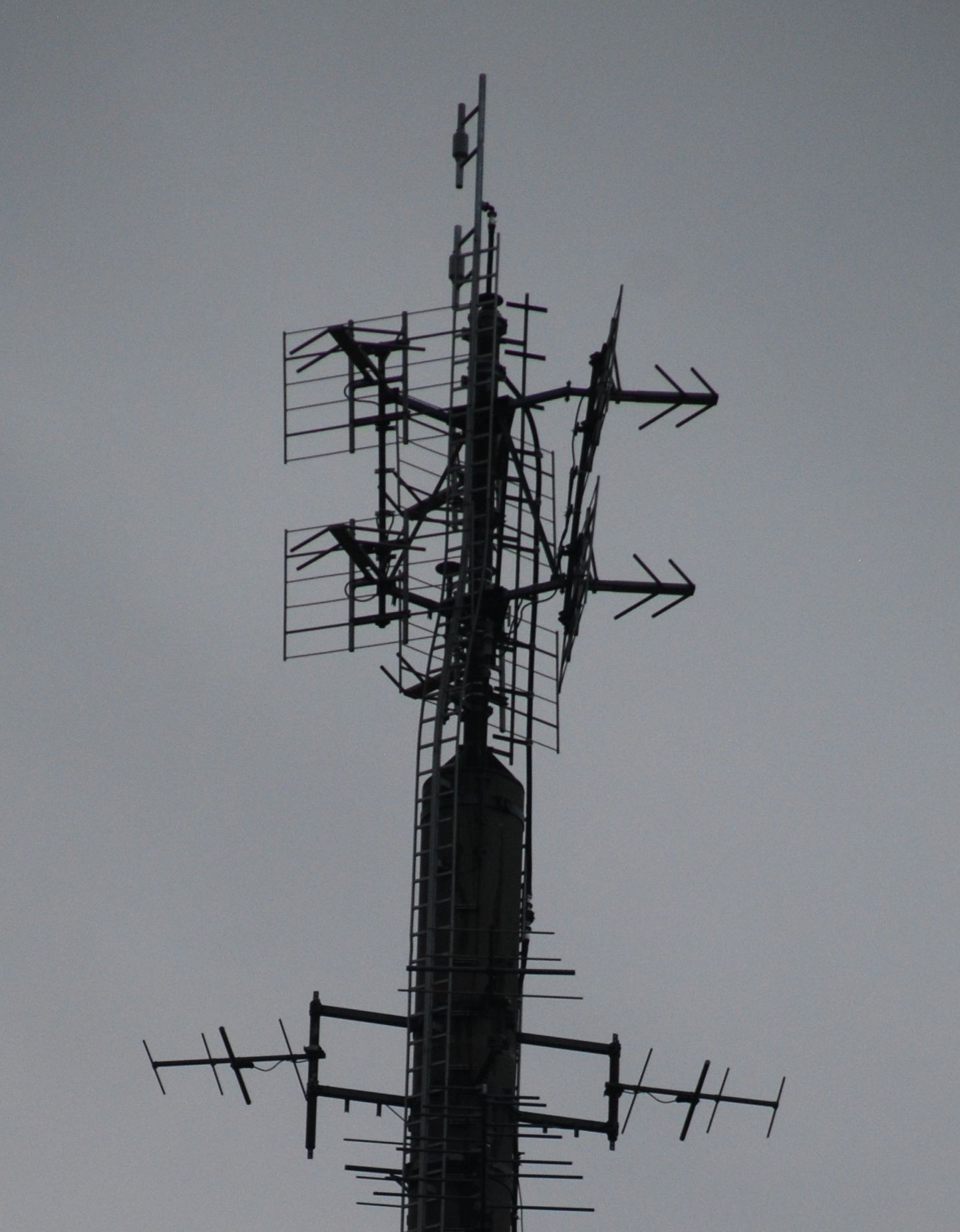

Man beachte auch die 1dB Leistungserhoehung fuer die 87,8 MHz radioB2 nach Nord und West in Greifswald.
Die Antennen haengen gerade mal 1 Jahr. Das ist lebensgefaehrlich. Wer genehmigt dafuer die TUV Abnahme.

Ist das für eine Konstruktion wo die drei UKW Antennen hängen @Nordlicht2? Was meinst du mit Lebensgefährlich sieht doch alles gut aus :)

2016 hat geschrieben:
Ich meine die 2 abgebrochenen und heruntergefallenen Reflektorhaelften gleich 2er UKW Yagiantennen. Der Turm steht unweit eines Fussgaengerweges und somit koennen Passanten getroffen werden. Es ist davon auszugehen, dass da demnaechst noch mehr herunterfaellt.
BeitragVerfasst: Sa 8. Dez 2018, 21:52
Achso na aber der Fussweg ist doch wenigstens 50-80Meter weg in der Hans Beimler Straße. Oder welchen Fussweg meinst du? Waren bestimmt zu viele Vögel auf den Reflektoren drauf? Wieso diese nicht erneuert wurden? Alu bekommt man doch nun wirklich sehr günstig. Edit: Diese Dab Antenne hängt ja in HGW doch ganz oben. Danke für die Bilder!
BeitragVerfasst: Sa 8. Dez 2018, 22:05
Beiträge: 7717
Na das fliegt bei Sturm sicher nicht senkrecht nach unten. Erneuern ist gut, die Dinger gehoeren abgebaut und durch stabile, sichere Antennen ersetzt. Sind wie gesagt gerademal 1 Jahr alt, was will man da erneuern. Vergleiche mal die Materialstaerke mit denen der 4 Elemente Yagis in Stralsund. Die Dipole der DAB Antennen sind so dick, die konnte ich mit der Hand nicht umfassen und sie sind nicht aus Alu. Da kann nie was abbrechen.
Der DAB Doppeldipol in Greifswald ist der unterhalb den vielen alten, weissen Mobilfunkkaesten. Das auf der Spitze dort ist eine alte BOS Funkantenne. Oder meinst du nun das Foto aus Stralsund. Habe die Bilddateien extra entsprechend benannt.
