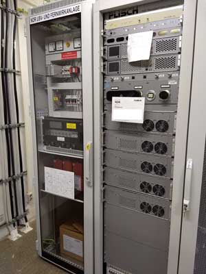

Heute war die Montage der DAB-Antenne in Stralsund. Die Antennenkabel sind schon eingezogen. Das Signal (über Glasfaser) liegt allerdings z.Zt. noch nicht an, muss die Telekom noch schalten. Hauptstrahlrichtung soll 230° sein. Im Anschluss wollen die Monteure nach Greifswald zur Montage.
Bild Die Antenne am Haken https://www.kathrein.de/include/antenna-configurator2/9363942c.pdf
Bild Die Monteure auf dem Turm sind kaum zu erkennen.
Bild Sender und Stromversorgung https://www.plisch.de/dab-dmb/tda-4700-medium-power-transmitter/
"cloud.directupload" scheint z.Zt. nicht zu funktionieren :(
Dateikommentar: Die Antenne am Haken
HST_0b.jpg [ 11.59 KiB | 5634-mal betrachtet ]
Dateikommentar: Stromversorgung und DAB-Sender (re)
HST_0a.jpg [ 18.65 KiB | 5634-mal betrachtet ]

Danke für die Bilder.
Hattest also die Möglichkeit die heiligen Katakomben zu betreten.

Dieser Typ Sender kommt in Stralsund zum Einsatz!
https://www.plisch.de/de/

Gerne! Vorwiegend rund, Hauptstrahlrichtung 230° sagten mir der MBG-Vorarbeiter und der NDR-Mitarbeiter wärend der Montage. Es war auch nur ein Feld mit Doppeldipol oder sollen da noch mehr rauf? Vielleicht hängt die Hauptstrahlrichtung ja mit den geplanten NDR-Sendern in Garz und Ahrenshoop sowie dem Nachbarn Dänemark zusammen? Mehr Felder gehen ja eigentlich nicht rauf auf die Spitze,oder? Weiß jemand, welchen Sendertyp man in Garz denn verwendet?
