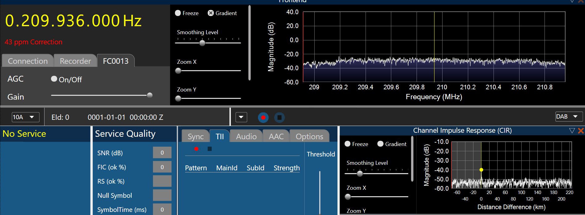

Bei mir reicht es leider nicht. Nur ganz schwach zu sehen, dass da ein DAB Mux auf 10A sendet. Im Spektrum staendig, im CIR eher nur selten. Der metallerne Kuehler muss weg.

es war von Anfang an ne blöde IDee gegen Hamburg 10 kW anzusenden. frag mich was das soll.
beim leisesten Anflug einer Tropo wird der das Nutzsignal im Stadtgebiet komplett runterdrücken.
von allen Kanälen musste es ja ausgerechnet dieser sein. warum nicht 10D oder 8A oder 8D oder 7A

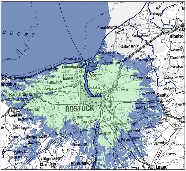

Naja im Zielgebiet Stadt Rostock duerfte das schon noch ok sein, dazu ist man dort zu nah am Sender um den aus Hamburg wegzudruecken. So weit ich weiss hat man wegen der Ostseenaehe nur den 10A hinbekommen zusaetzlich fuer Rostock zu koordinieren, als Verlaengerung zum schon weitreichenden 10A Moorfleet Schutzabstand.
Es bedeutet aber wohl auch, dass Lohro dauerhaft nur in Rostock zu empfangen sein wird und nicht in die zukuenftigen landesweiten MV Muxe wechseln muss.

Wenn Null Tropo aus Schweden ist, habe ich vielleicht eine Chance mit PL1-A. Das spielt im Allgemeinen schon sobald der Mux gerade so eingelesen werden kann.

Bleiben wir bei den Fakten, das wäre die Reichweite nach ITU Ausbreitungsmodell.
RostockSite.jpg [ 196.53 KiB | 3490-mal betrachtet ]
