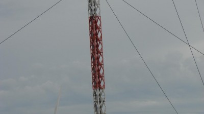

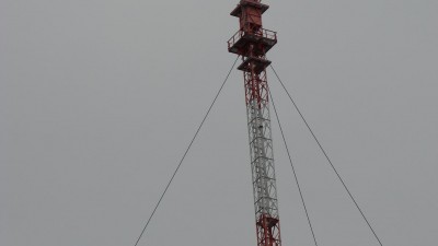

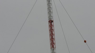

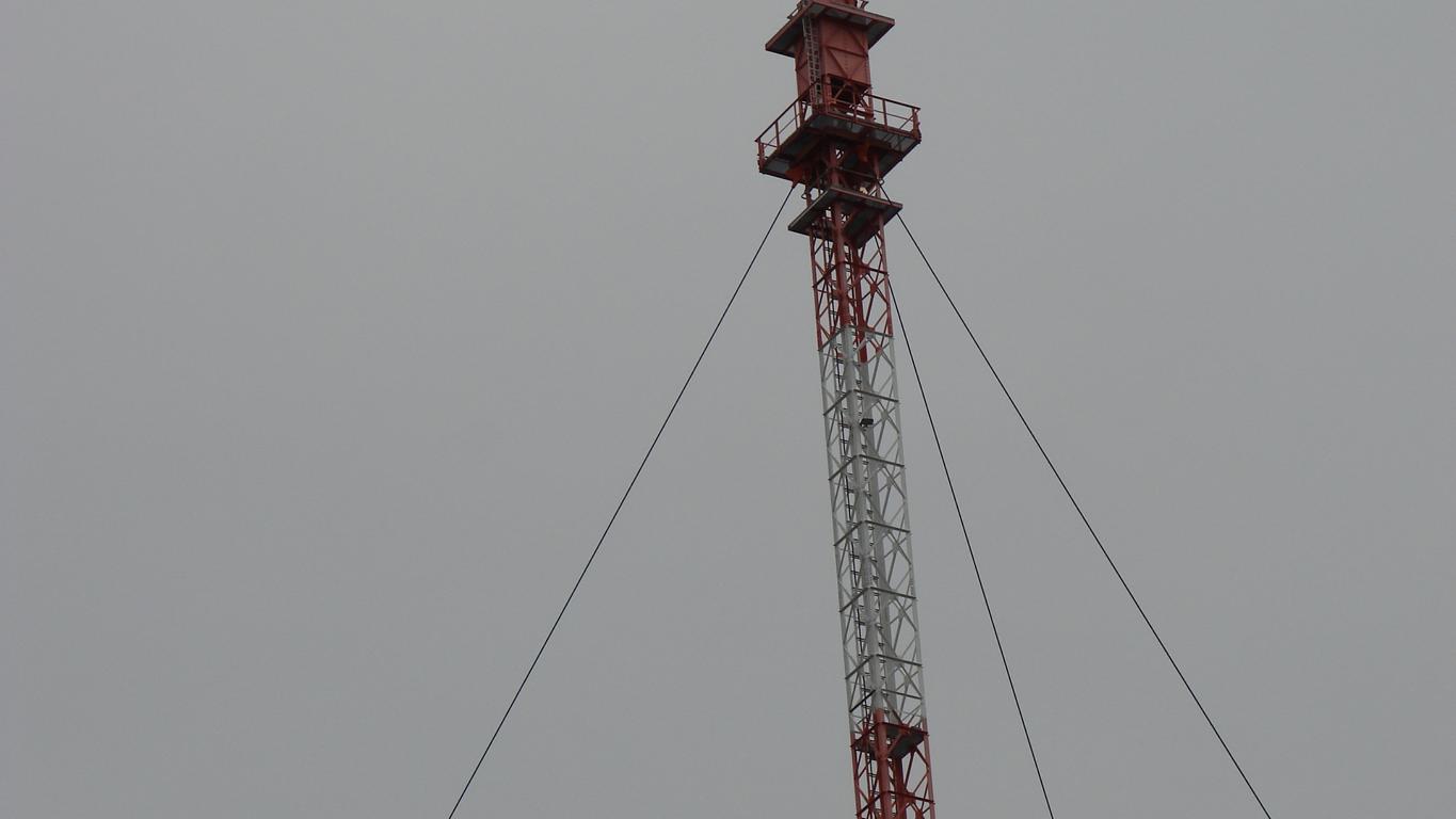

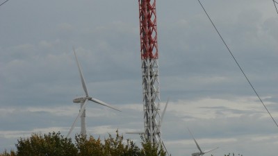

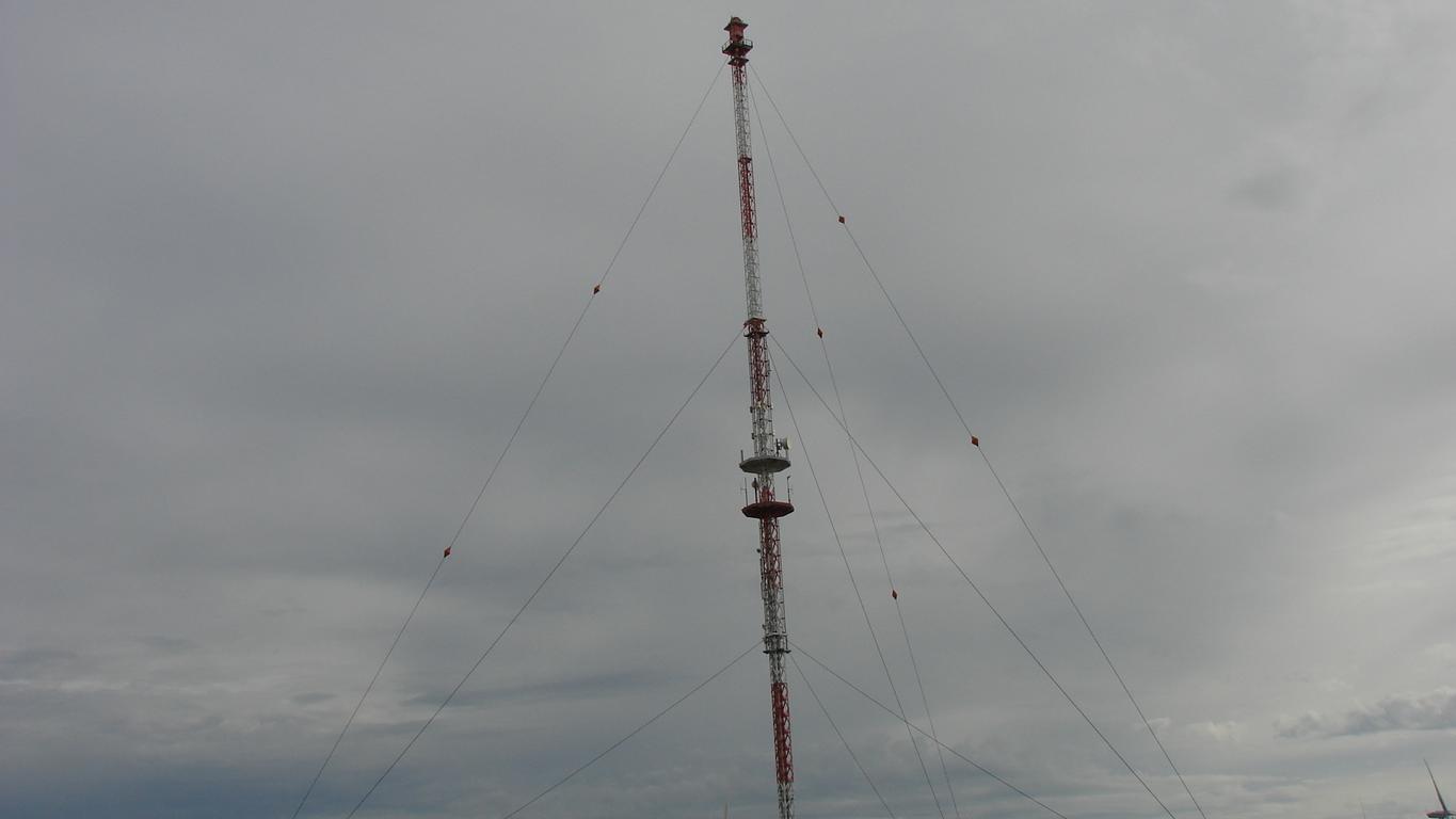

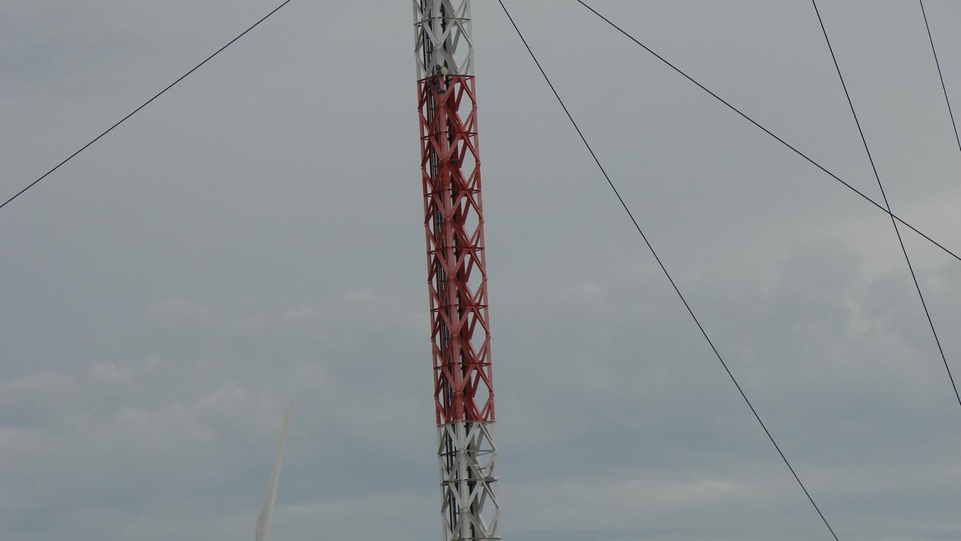

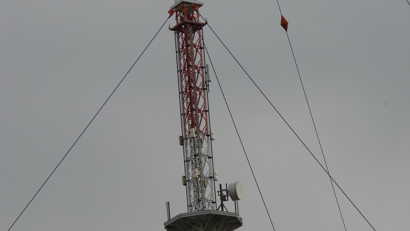

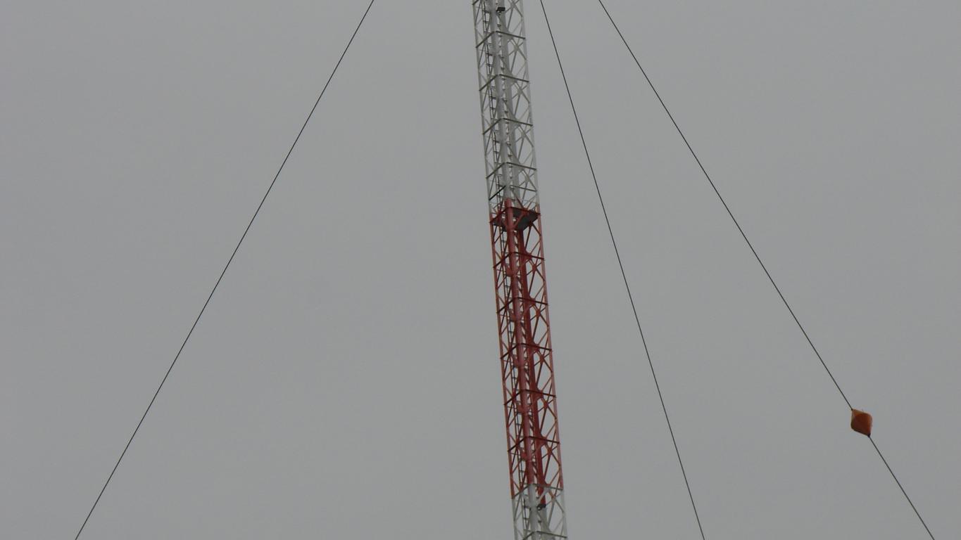

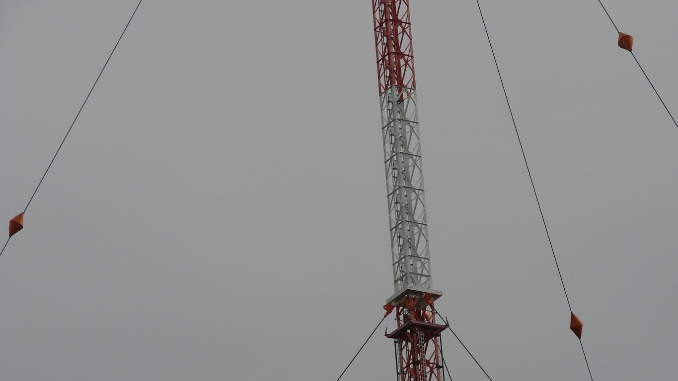

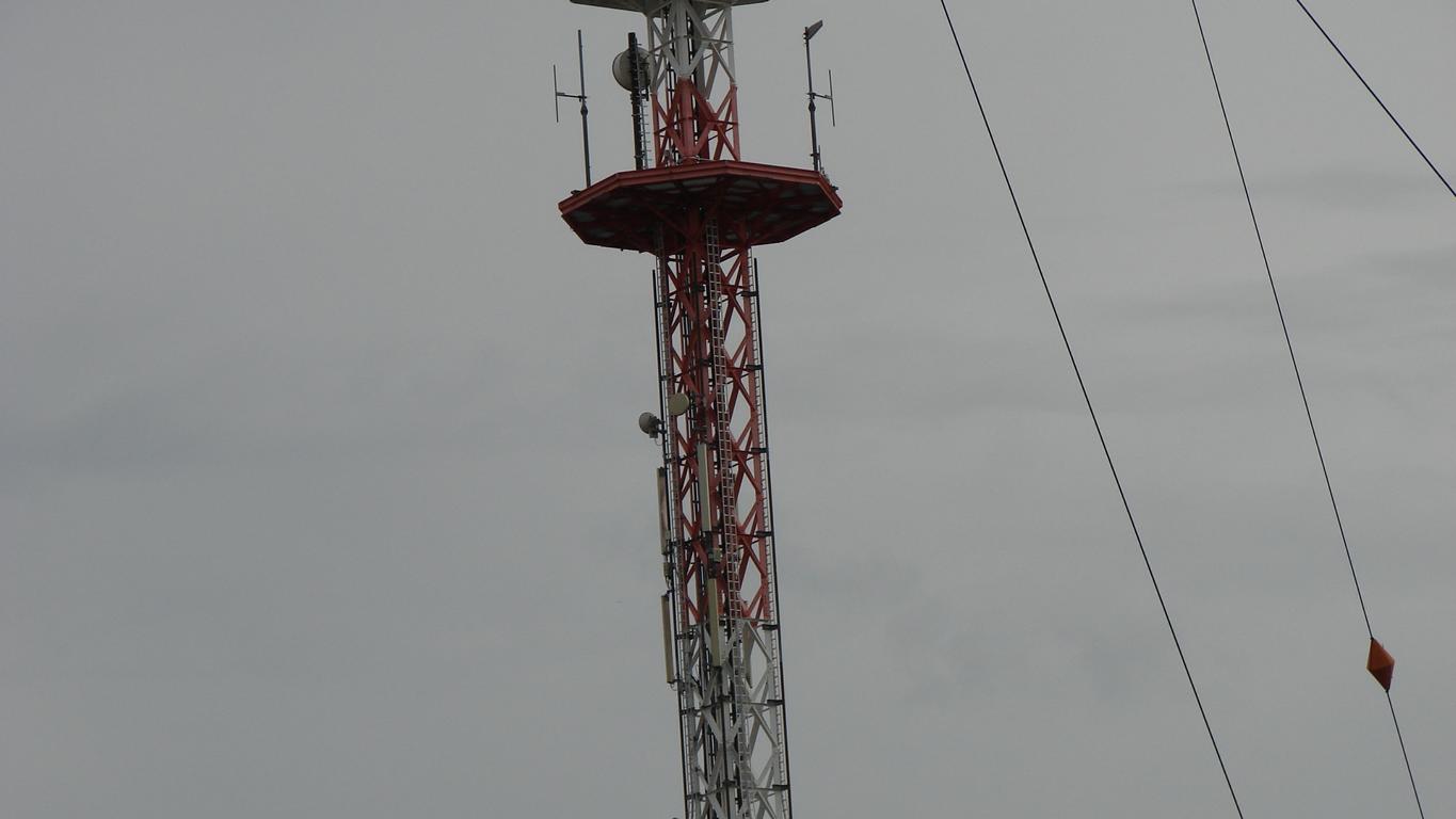

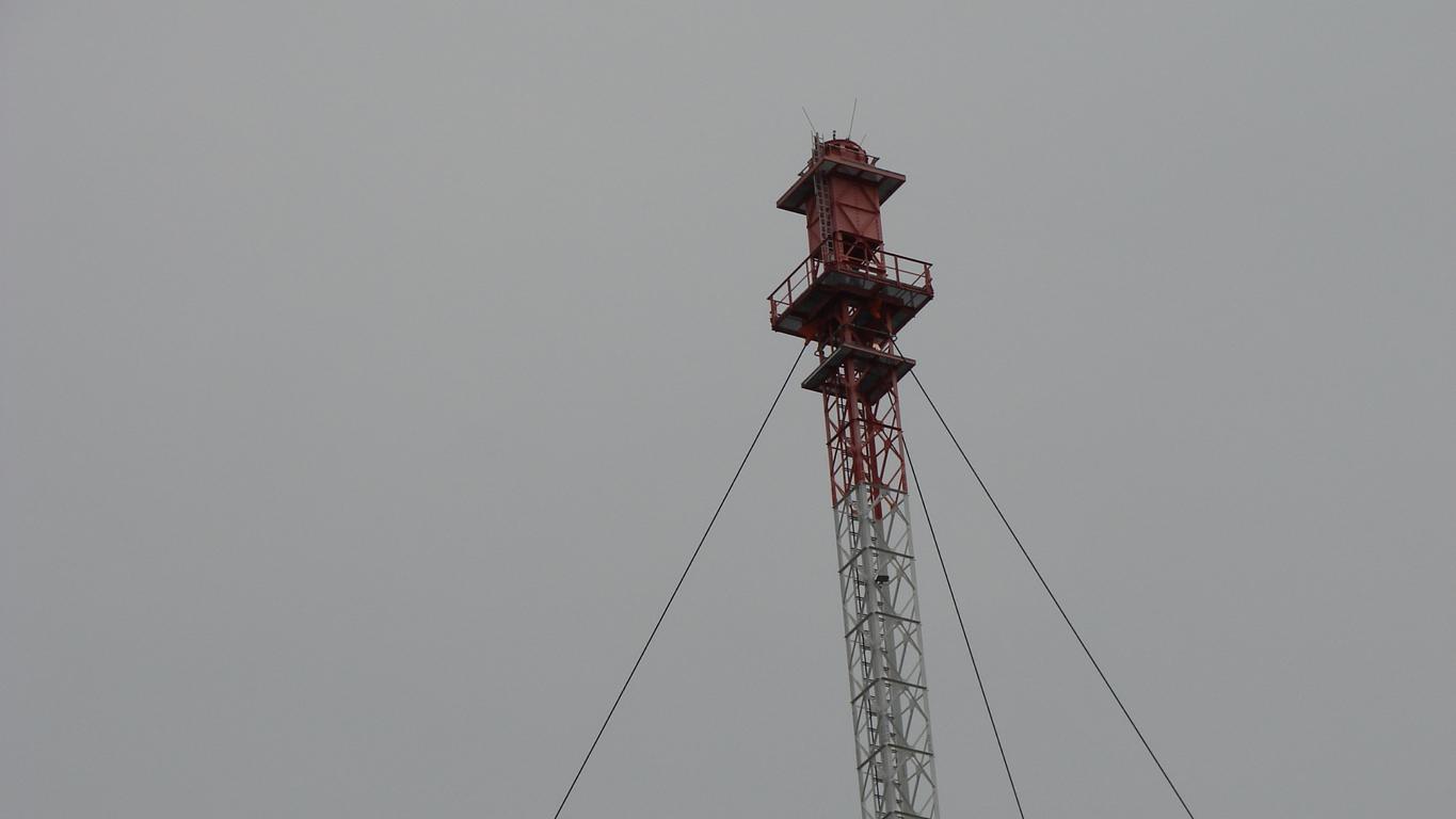

hier ein paar Bilder vom Sender Züssow (29.09.2016).
K1024_DSC00682.JPG [ 49.86 KiB | 6963-mal betrachtet ]
K1024_DSC00683.JPG [ 44.66 KiB | 6963-mal betrachtet ]
K1024_DSC00684.JPG [ 48.37 KiB | 6963-mal betrachtet ]
K1024_DSC00685.JPG [ 50.85 KiB | 6963-mal betrachtet ]
K1024_DSC00686.JPG [ 64.57 KiB | 6963-mal betrachtet ]
K1024_DSC00687.JPG [ 60.03 KiB | 6963-mal betrachtet ]
K1024_DSC00688.JPG [ 58.44 KiB | 6963-mal betrachtet ]
K1024_DSC00689.JPG [ 79.33 KiB | 6963-mal betrachtet ]
K1024_DSC00690.JPG [ 46.53 KiB | 6963-mal betrachtet ]
