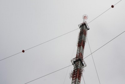

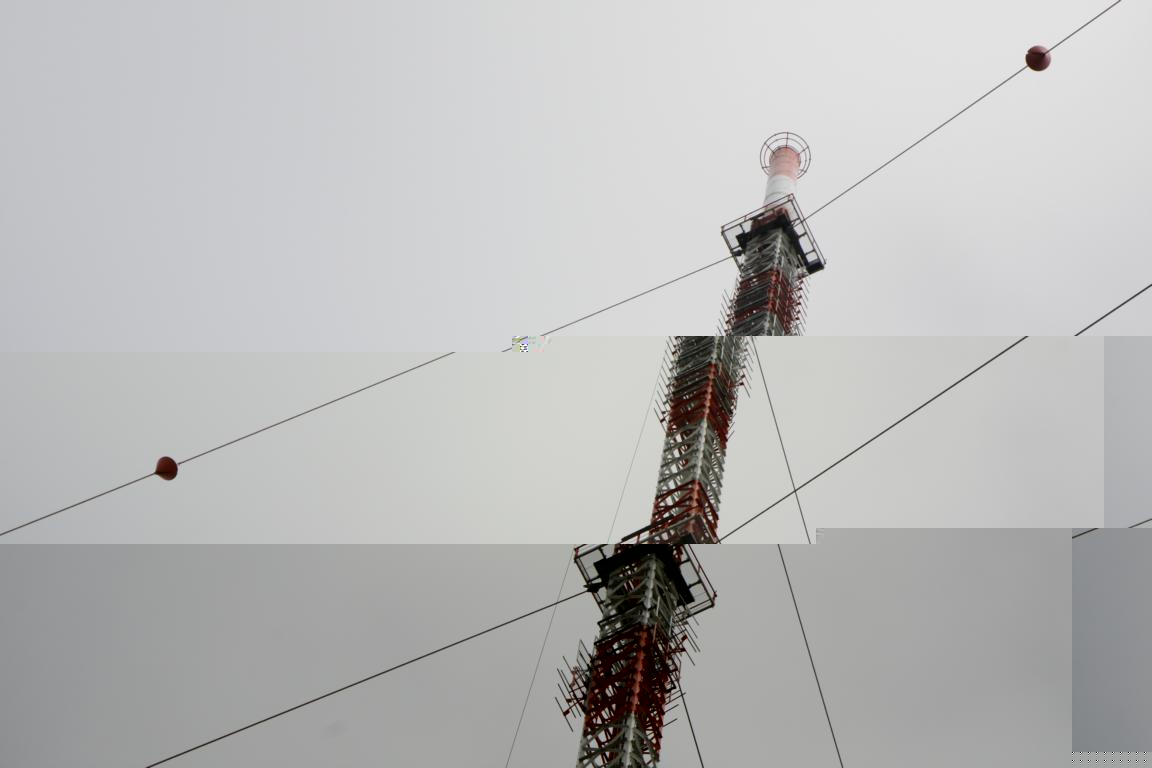

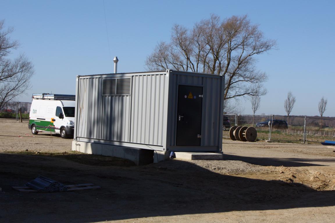

Neues vom Funkturm: 27.3.14 11.30h
hallo " jug " sind wohl aneinander vorbeigelaufen.
Natürlich habe ich ein paar Fotos und eine kleine Information.
Die eigentlichen Sendestationen werden in dieser Woche angeliefert und im Gebäude aufgestellt.
Ansonsten lagen noch 5 Antennen vormontiert zur Montage bereit, die werden wohl diese Woche nach oben gelangen.
Ich glaube der Funkturm ist kurz vor der Zielinie.
IMG_0701.JPG [ 53.98 KiB | 4850-mal betrachtet ]
IMG_0703.JPG [ 58.77 KiB | 4850-mal betrachtet ]
Dateikommentar: Die Notstromversorgung für alle Fälle...
IMG_0688.JPG [ 108.34 KiB | 4850-mal betrachtet ]

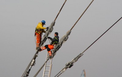

BeitragVerfasst: Fr 4. Apr 2014, 20:08
Beiträge: 24

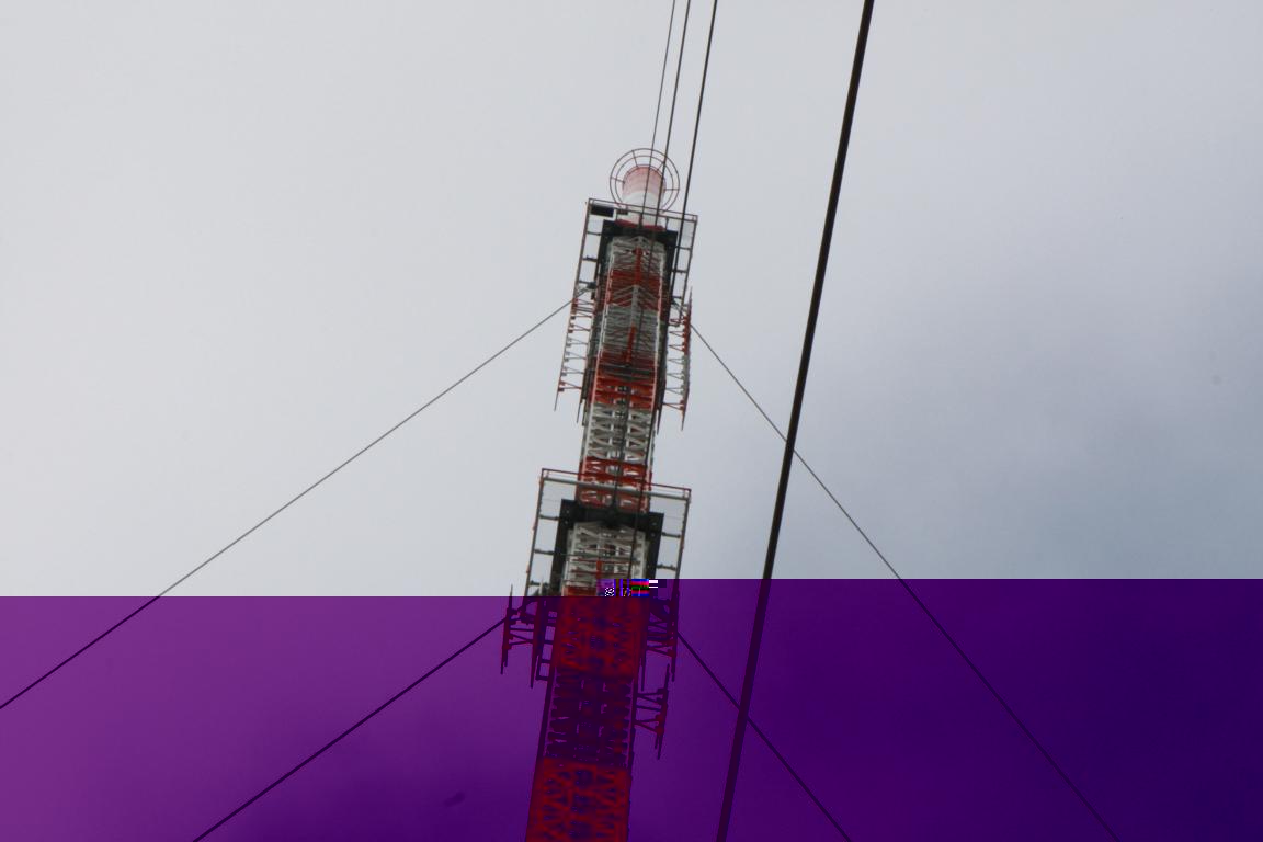

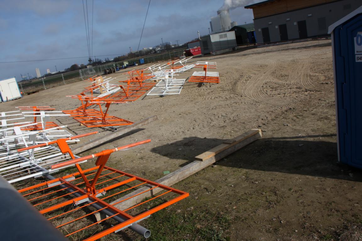

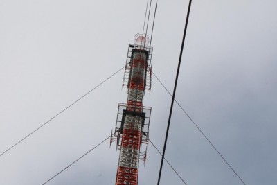

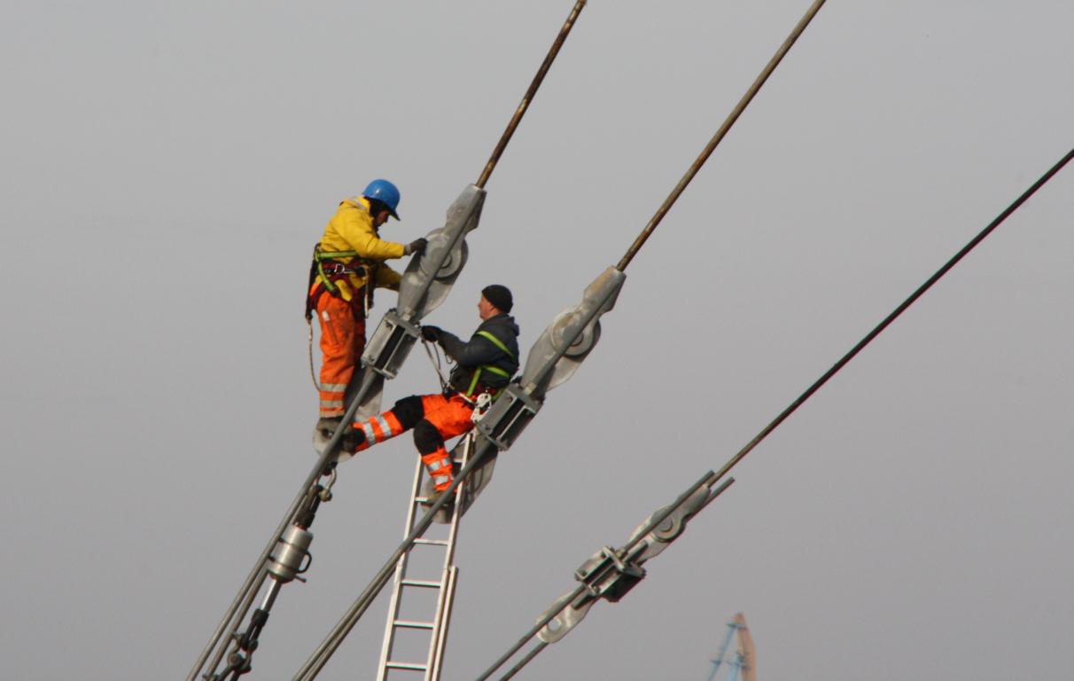

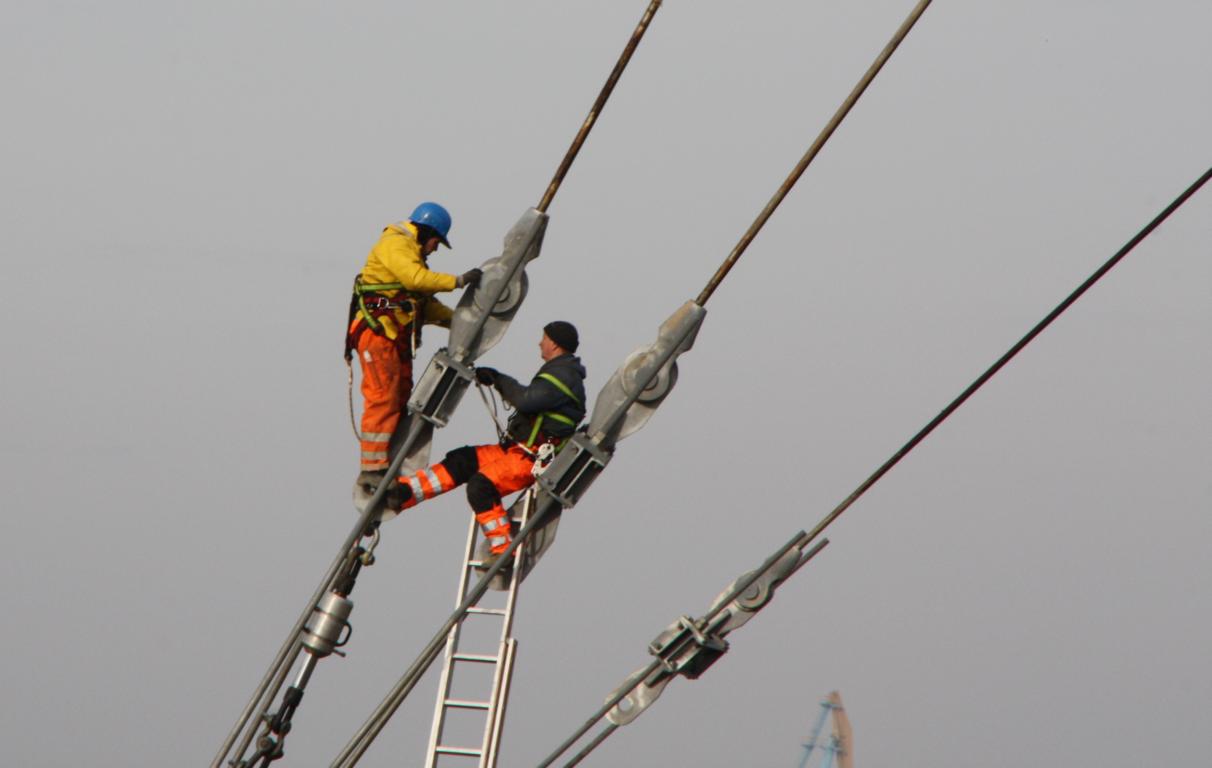

Neues vom Funkturm: 4.4.14 , 9.40h
War heute mal wieder vor Ort. Die Crew arbeitet im GFK- Zylinder, es werden die Adapter
und Verteiler für die hochgeführten Kabel montiert.
5 Sendeantennen liegen noch unten,wie „ jug „ schon berichtet hat, die Gondel muss auf Schrägzug
vorbereitet werden , der Seilzug der Godel nach oben behindert zu Zeit die Montage der restlichen Sendeantennen.
Für uns Freunde von DAB+ außerhalb von Rostock (Demmin,Malchin) also in östlicher Richtung
werden die etwa 2 KW Sendeleistung durch die besondere Bauform (Antennengewinn) um etwa
5 fache noch verstärkt,so die Theorie, somit soll in den weiter entfernten Gebieten optimaler Empfang sein (Malchin,Demmin,Usedom ?),bin allerdings nicht so der Experte,es wurde mir so erklärt.
Nun, wir warten ab, ich kann der Turm vom Balkon meiner Wohnung sehen, da reicht vielleicht sogar
ein nasses Handtuch(Scherz).
Bilder habe ich noch aus altem Fundus, der Platz ist sonst wie leer gefegt, die Kabelbahn ins Hauptgebäude wurde verschellt und sieht fertig aus.
Nach Ostern werden die inzwischen angekommen Schränke und Einschübe aufgestellt und die
Einmessungen können beginnen.
Dateikommentar: Die vorne im Bild liegenden 5 Antennen müssen noch montiert werden, der Rest ist bereits montiert.
IMG_0678.JPG [ 155.12 KiB | 4644-mal betrachtet ]
Dateikommentar: Letzte Montage an den Seilabspannungen,
diese Mitarbeiter sind nicht mehr vor Ort.
Zwischenablage01.JPG [ 47.02 KiB | 4644-mal betrachtet ]
