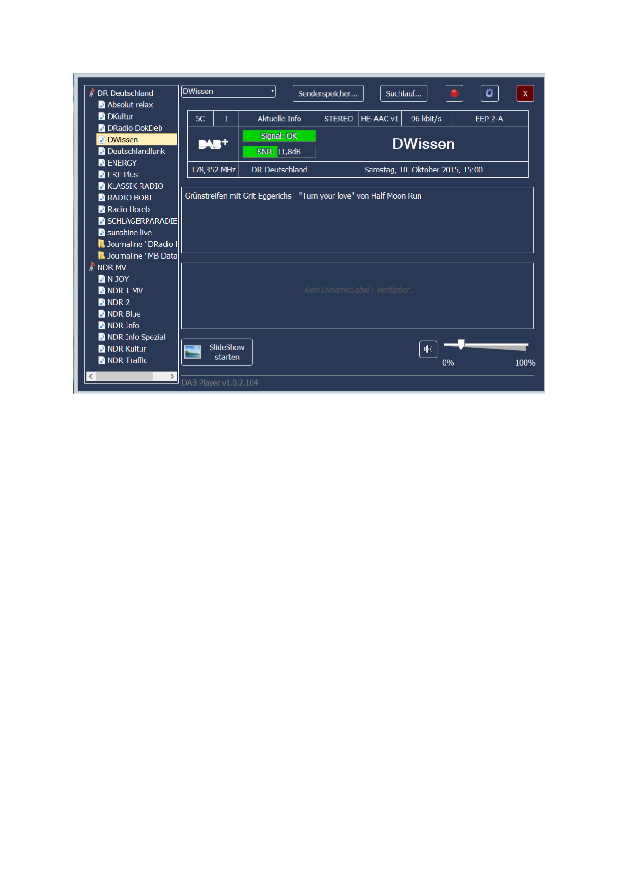

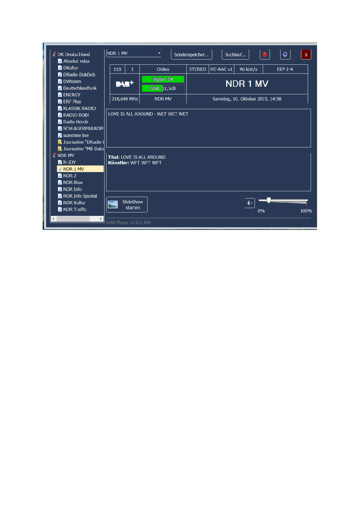

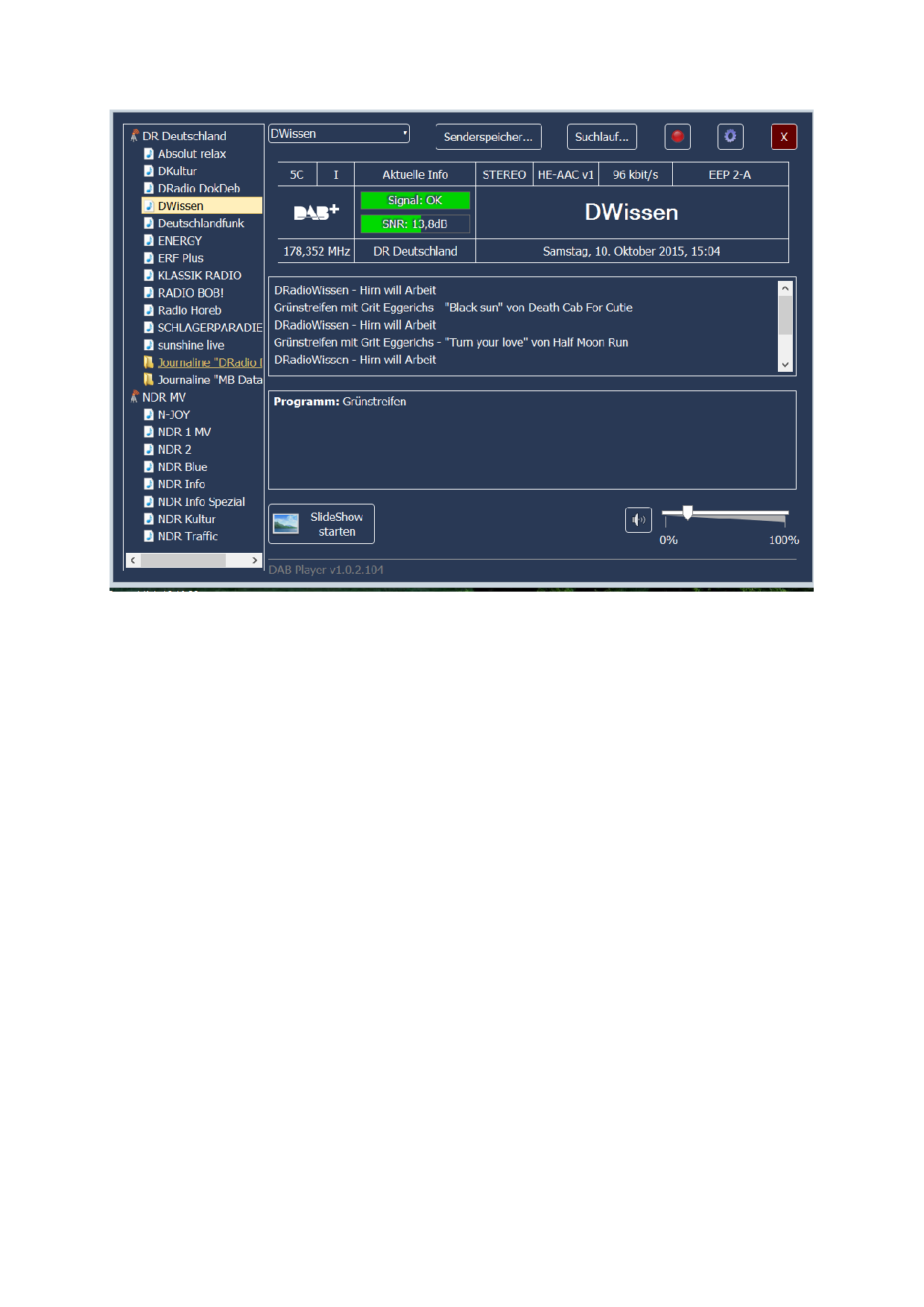

Pegelmessung des 11B in 65 Km auf dem Parkplatz Rügenblick vor Stralsund an der B96/B105.
Die Pegel schwanken um 2-3 dB.
Dokument1.png [ 252.5 KiB | 5869-mal betrachtet ]
2.Messung Bundesmux Parkplatz Rügenblick 10.10.2015.png [ 89.96 KiB | 5873-mal betrachtet ]
Bundesmux Parkplatz Rügenblick 10.10.2015.png [ 76.71 KiB | 5873-mal betrachtet ]
NDR Mux Parkplatz Rügenblick 10.10.2015.png [ 81.92 KiB | 5873-mal betrachtet ]
