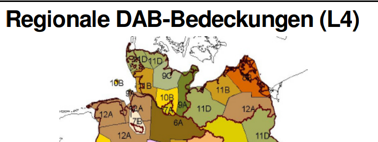

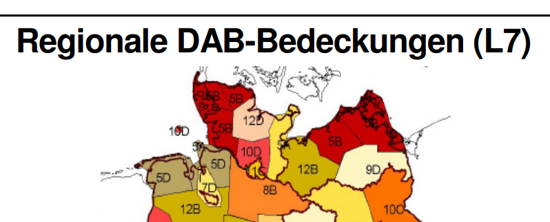

Ich hätte da mal ein kleines Anliegen.
Rein aus Interesse möchte ich ein paar Radio Mobile-Karten erstellen, um mal zu schauen wie man MV effizient und kostengünstig versorgen könnte.
Um die Karten so akkurat wie möglich zu erstellen, möchte ich auch die zu nutzende Frequenz berücksichtigen.
Angedacht habe ich, dass man MV in drei Muxe einteilt (siehe Bild L7), da so das bestehende UKW-Gebiet abgebildet werden kann.
Die beiden Grafiken stammen aus den Planungen von GE06, was aktuelleres liegt mir leider nicht vor, weshalb ich hier auf aktuellere Daten hoffe.
Jedenfalls sollte nach diesen Karten für einen MV West-Mux der 11D zur Verfügung stehen.
Für MV Nord wäre nach diesen Karten der 5B vorgesehen.
Hier habe ich allerdings meine Bedenken, dass dieser nicht zwischenzeitig an Polen gegangen ist und man hierfür als Ersatz den 10A bekommen hat, den man ja auch für den Stadtmux in Rostock (vorläufig) nutzen will. Liege ich damit richtig?
Für MV Ost wäre hiernach der 9D oder 12A möglich. Der 9D wird bekannterweise in Lübeck genutzt, was aber dennoch eine Nutzung nicht behindern sollte. Der 12A kommt in Polen zum Einsatz, auch hier sollte der Schutzabstand aber ausreichend sein.
Zweite Anmerkung, für den Nordosten von Brandenburg waren ursprünglich der 10C und 11D vorgesehen, welche beide inzwischen vom NDR für die NB- und PW-Muxe genutzt werden.
Daher werden wohl im Tausch der 9D oder 12A, vielleicht auch beide, an BB gegangen sein.
Kennt hier jemand die aktuelle Situation?
Vielen Dank im Voraus.

Bestaetigen kann ich dir den 11D fuer West-Mecklenburg.
Nord-Ost soll eigentlich der 8D werden. Sued war mal 12A angedacht aber ob das immernoch so ist? Da hat sich inzwischen sehr viel verschoben. 12A wird nun auch auf Bornholm verwendet, ginge somit zumindest nicht in Ueckermuende. Auch in Polen wird der 12A im Raum Poznan genutzt und ist hier regelmaessig zu Gast. Wenn man die Sued-Ost Einzuege des 10C und 11D nimmt, koennte 12A in Roebel, Neubrandenburg, Pasewalk und dem Helpterberg funktionieren.
 Betreff des Beitrags: Re: Private Radiosender auf DAB+?
BeitragVerfasst: So 4. Apr 2021, 17:10
also in den Altplänen war mal 11C für Nordost Brandenburg vorgesehen zusammen mit Berlin (Stand 2005) und Schleswig Holstein sendete ursprünglich auf 12D (Kronshagen 1000 Watt). Berlin war damals auf 8C mit 4 Programmen sowie 12D .
für MV sollte der 11D an den Standorten senden, wo heute der 12B genutztg wird also GVM/SN/WIS , der 11B war von Anfang an für ROS mit 2500 W vorgesehen genau wie der 8B für Marlow Rügen Usedom schon damals für 8B geplant war. Helpterberg Röbel und Pasewalk war mal 12A angedacht. alles regional für de NDR
der 5C war sogar mal für den Helpterberg mit 1600 Watt geplant, aber es war ja mal sovieles geplant. 2006 ist der rausgeflogen.
dann war mal kurz der 12B für den Helpterberg angedacht.
das geht aus alten Listen hervor.
Start von DAB war der 22.November 2011 mit den Standorten Kronshagen bei Kiel 9C (früher 12D), Hamburg 7A, Visselhövede 6A, Steinkimmen 12A (schon zu DABalt Zeiten) und SN 12B .
bis 2013 kamen dann Drachenberg 11B und Hannvoer 6D dazu
den rest ab 2015 kann man hier nachlesen http://web.archive.org/web/201502261105 ... en101.html
vielleicht noch diese Info:
die damalige "Landes Rundfunk Zentrale Mecklenburg und Vorpommern" LRZ MV
hatte vor 20 JAhren mal einen Landesmux ausgeschrieben, der aber nie zustande kam:
"Im Jahre 2002 wurden für DAB zwei private Hörfunkprogramme ausgeschreiben. Einziger Bewerber war ANTENNE MECKLENBURG-VORPOMMERN. Der Veranstalter will sein UKW-Programm zeitgleich über DAB verbreiten, hat den Sendebetrieb aber noch nicht aufgenommen."
bis heute hat sich daran nichts geändert.
