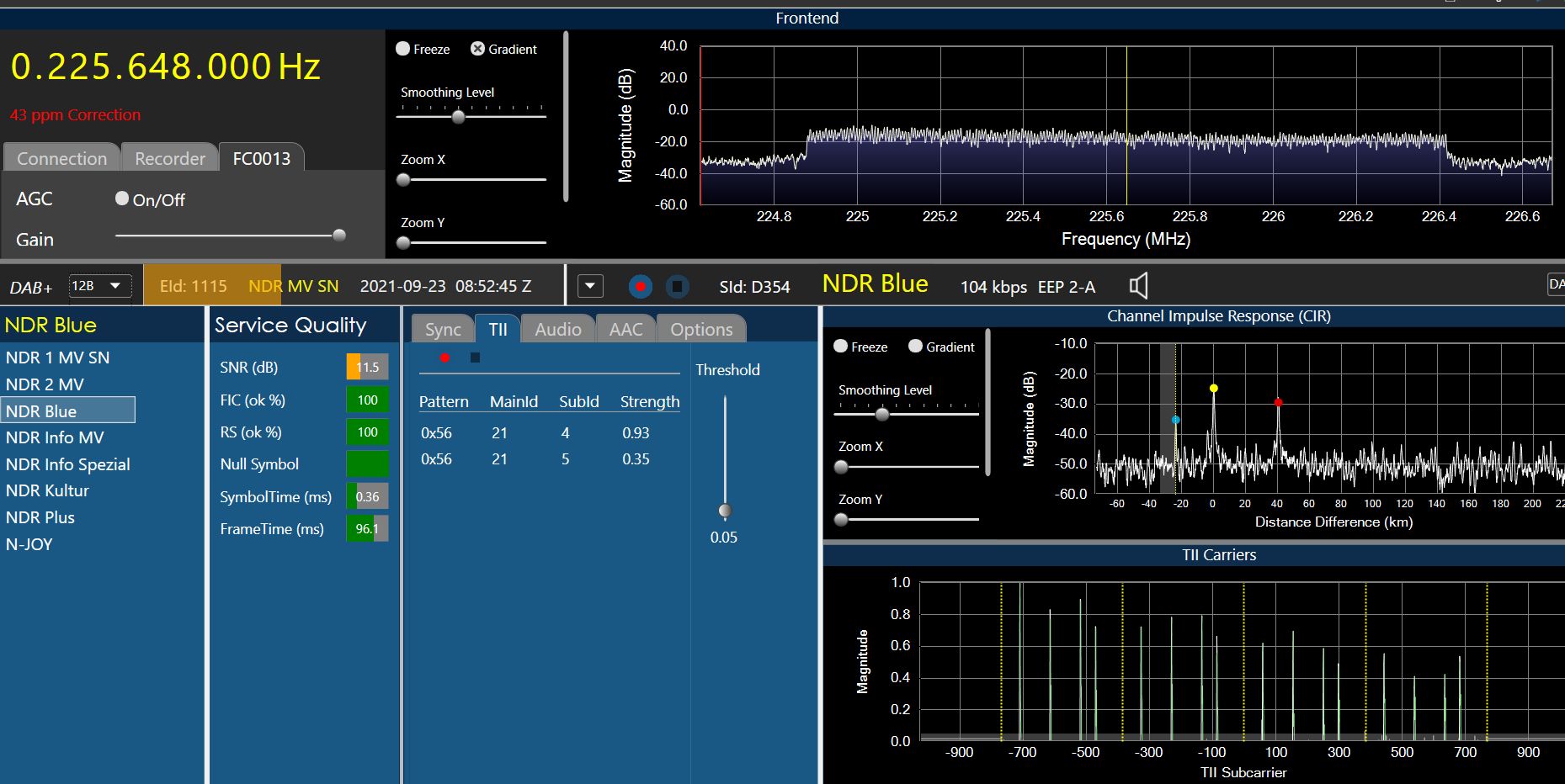

habe momentan Wismar mit 5-6 Balken bevor GVM auftaucht (Vollausschlag).
das schöne am Veronamodul, dass man das sehen kann.

Naja, schaffe dir mal nen USB Stick an, wenn du wirklich sehen moechtest, welcher Standort wie stark von vorne, von der Seite oder von hinten auf die Antenne kommt. :lol:

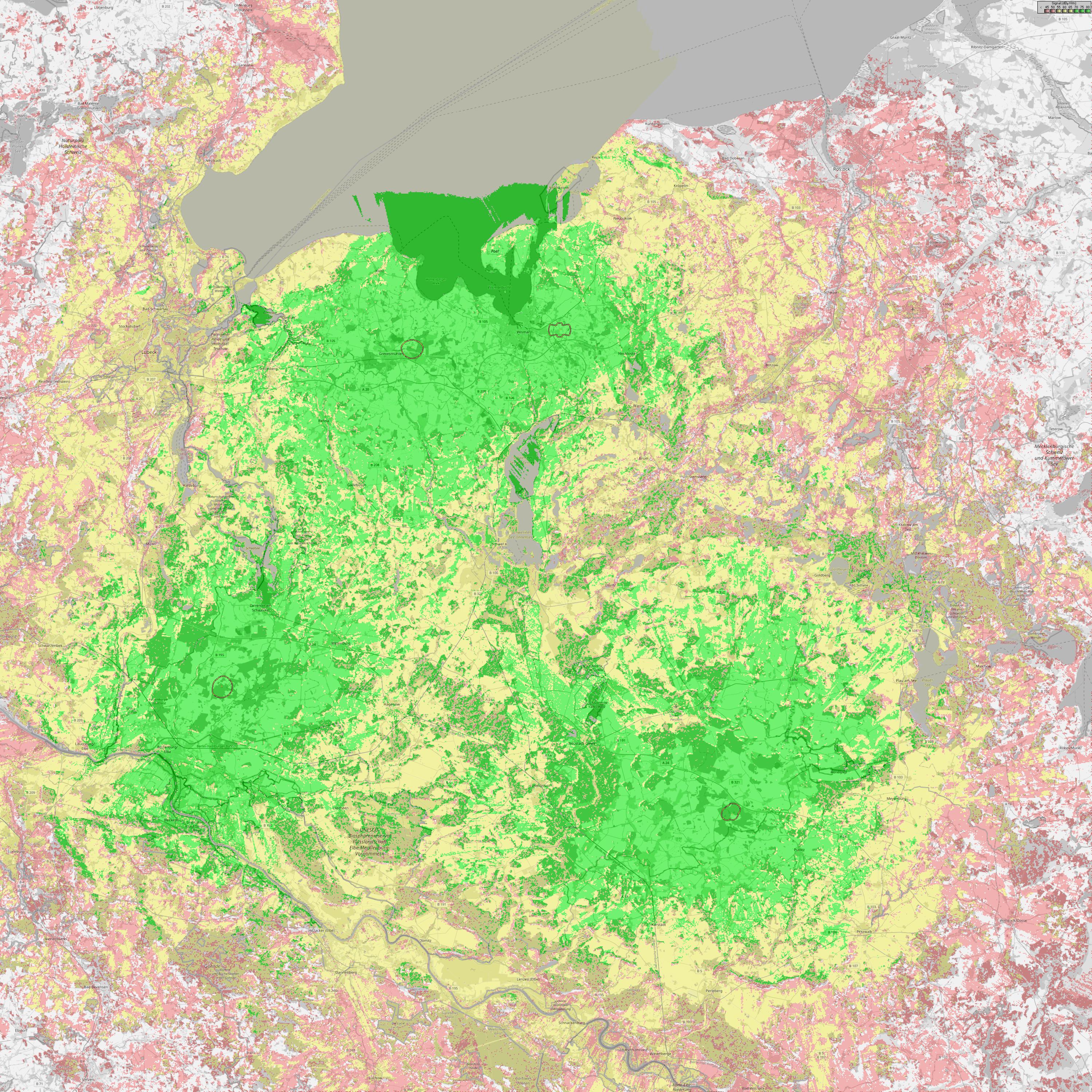

Wenn dann demnächst noch der Füllsender im Raum Sternberg/Dabel kommt, wenn man einen Ersatzstandort gefunden hat, ist man relativ redundant ohne Schwerin.
