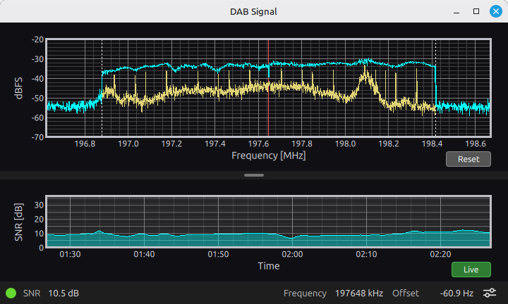

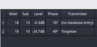

Den Sender Heringsdorf und ueberhaupt DAB+ kann man in Swinoujcie nur schlecht empfangen.
Also die Pegel aus Heringsdorf sind sehr gut und In Door tauglich, die UKW Pegel vom Sender Swinoujcie, der mit mehreren 10 kW Frequenzen feuert und nur 800 Meter vom Zentrum entfernt steht, allerdings auch. Die kommen mit 80 dBuV an Teleskopantenne. Nur mit eingeschobener Antenne laesst sich DAB aus Heringsdorf fast stoerungsfrei machen. Zieht man die Antenne aus geht Ton auch gerne mal mit 0 Balken, es uebersteuert alles gnadenlos. Mit Pocketradio und langer Kophoererschnur als Antenne sind staendig Aussetzer.
Der polnische 11A und 11D aus Ueckermuende sind weniger betroffen, werden aber auch gestoert und haben sowieso deutlich schwaechere Pegel..
Sehr schoen kann man das mit Abraca sehen. Das Programm zeigt in gelb immer auch die Pegel welche anliegen wenn gerade das Null Symbol ist, der eingestellte Sender also gerade aus ist.
Naechstes Mal werde ich mit UKW Sperrfilter testen. Damit sollte dann alles ok sein.
