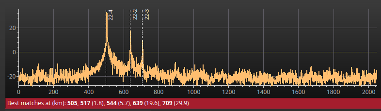

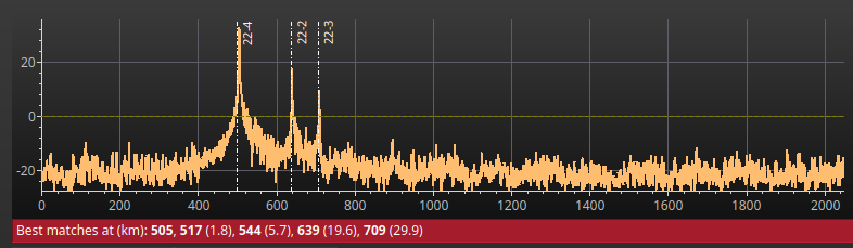

Er wird von Zehna / Klein Upahl gespeist. Ist 2 km 'dichter' als ich vermutet hatte und dadurch doch noch sichtbar, kurz vor Grevesmuehlen, vorallem wenn der mal schwaechelt.
Sternberg ist bei 480. Etwas schwaecher der originale Klein Upahl ist bei 225 zu sehen.
TII also die 2106 welche DABstar auch in die korrekte Naehe schiebt. Im Backupfall wird er dann wohl auf Schwerin gehen.

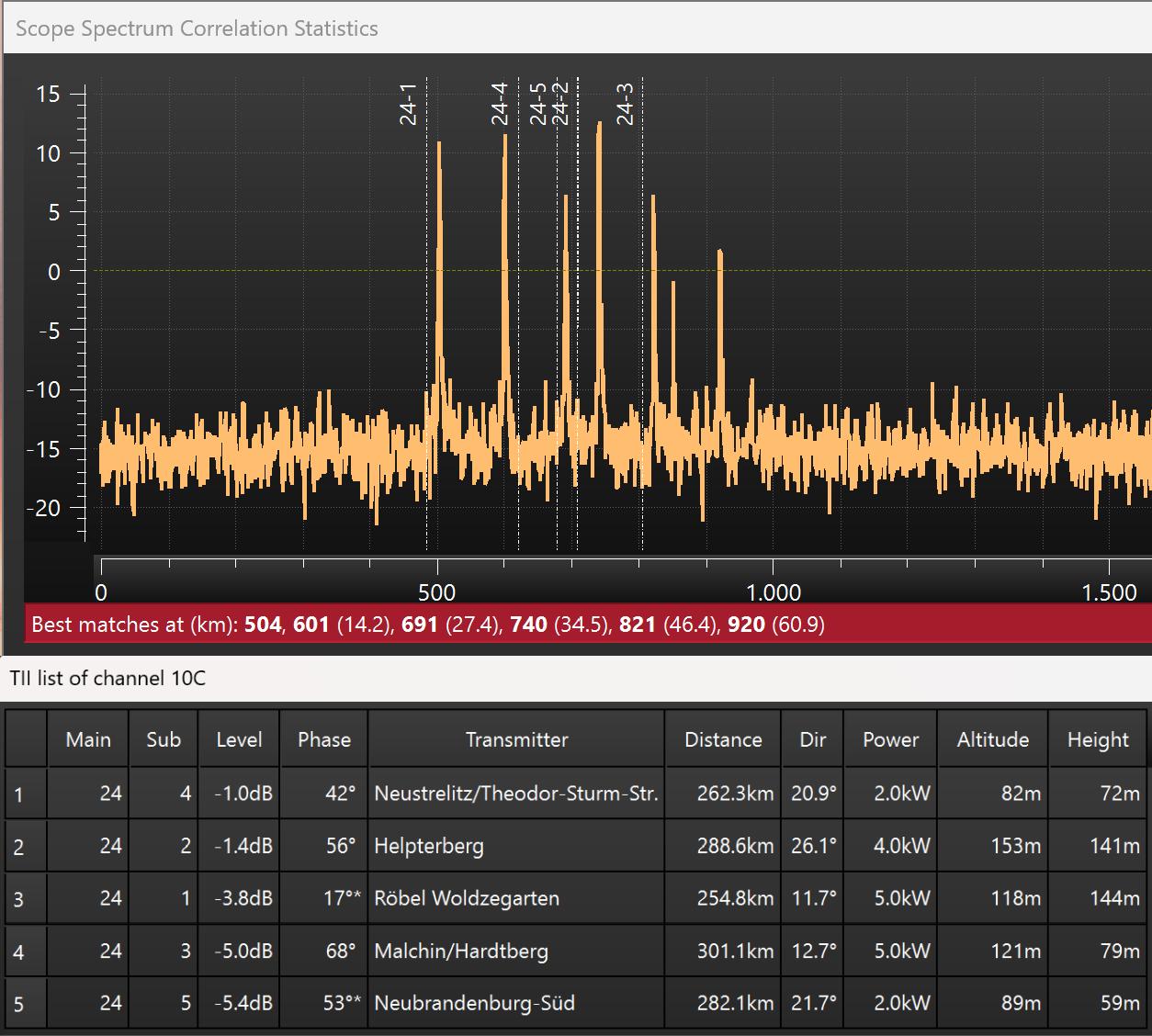

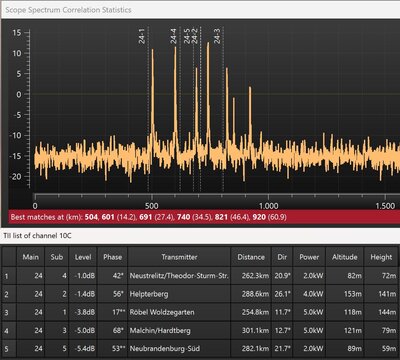

So sieht der 10C bei mir aus:
ImageMerge_LongImage_20260531_061618658.jpg [ 183.91 KiB | 217-mal betrachtet ]
