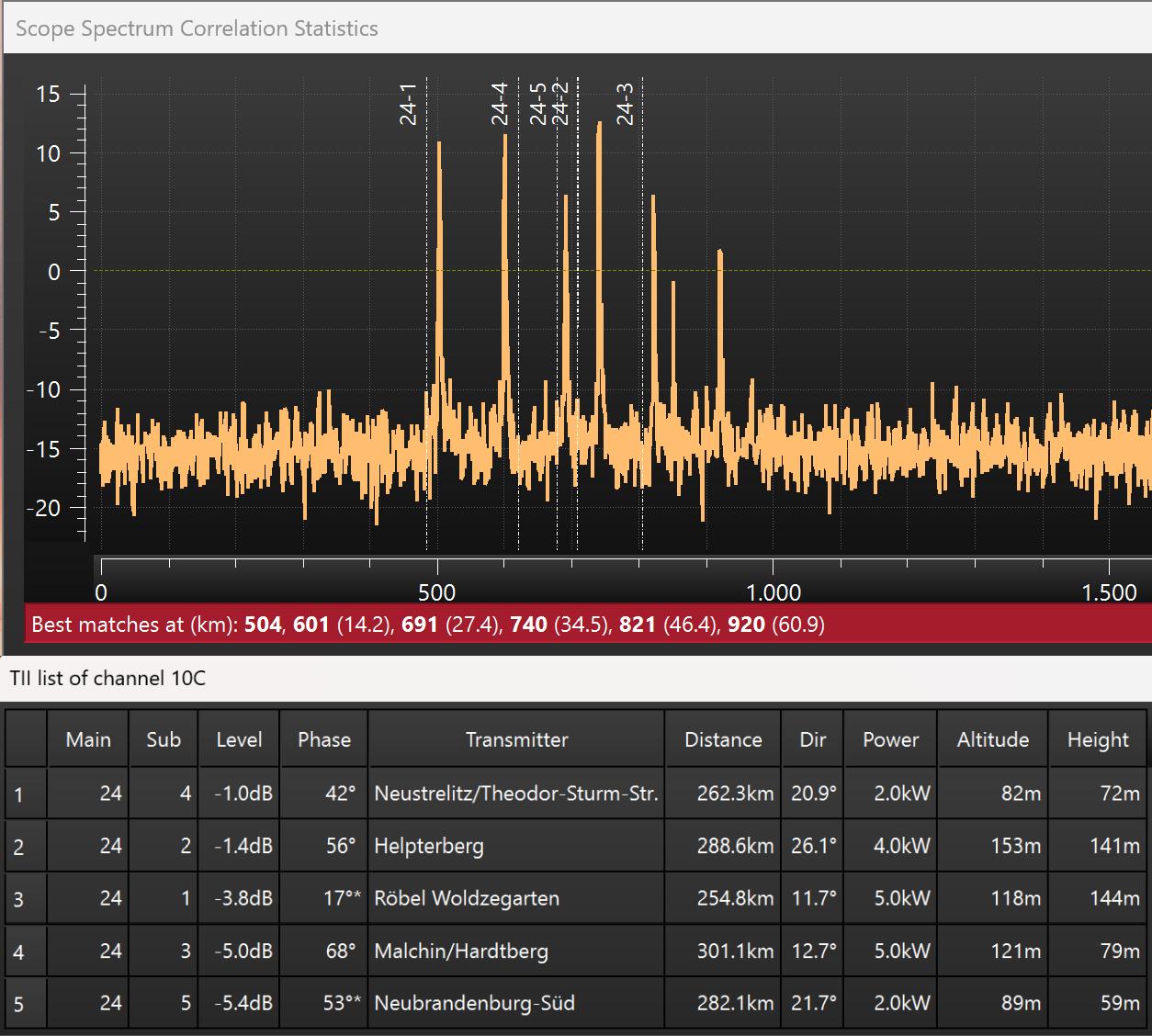

So sieht der 10C bei mir aus:
ImageMerge_LongImage_20260531_061618658.jpg [ 183.91 KiB | 35-mal betrachtet ]
