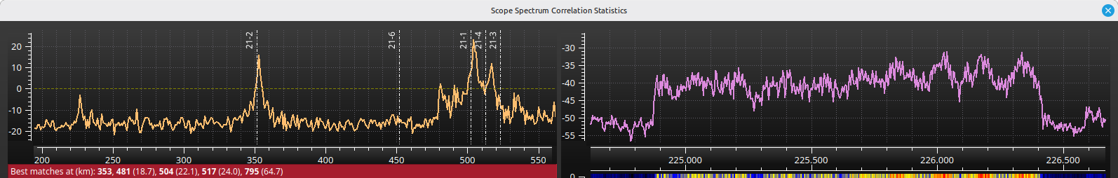

Heute war Helpterberg wegen Wartung abgeschaltet.
Ich hatte mich gewundert, warum Matzdorf nicht auch als Ausfall angekuendigt wurde.
Aber siehe da, wenn Helpeterberg aus ist, nimmt Matzdorf das Signal von Neubrandenburg. Der Repeater ist dann deutlich weiter rechts im CIR.
Das erklaert auch die Ausrichtung der Empfangsantenne auf Neubrandenburg und wohl auch die in Sternberg. Dort wird man dann auch mit automatischem Backup arbeiten wollen.

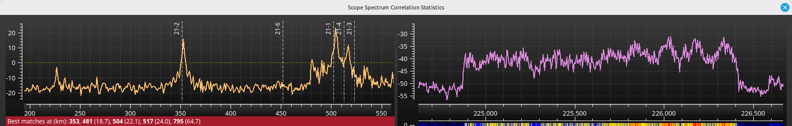

Er wird von Zehna / Klein Upahl gespeist. Ist 2 km 'dichter' als ich vermutet hatte und dadurch doch noch sichtbar, kurz vor Grevesmuehlen, vorallem wenn der mal schwaechelt.
Sternberg ist bei 480. Etwas schwaecher der originale Klein Upahl ist bei 225 zu sehen.
TII also die 2106 welche DABstar auch in die korrekte Naehe schiebt. Im Backupfall wird er dann wohl auf Schwerin gehen.
