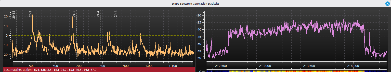

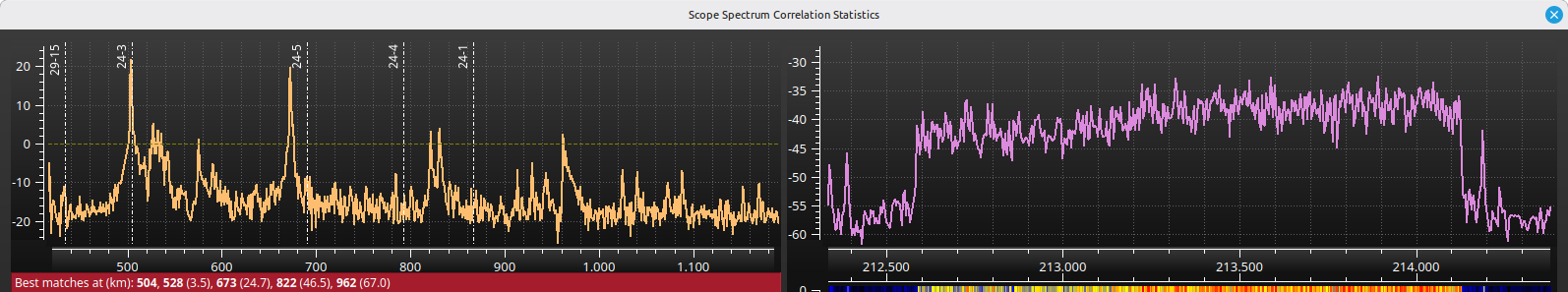

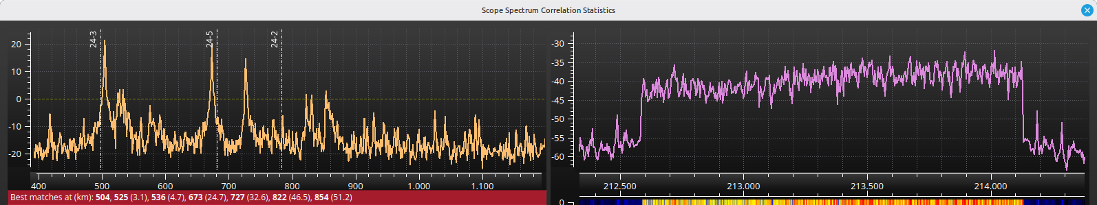

Heute war Helpterberg wegen Wartung abgeschaltet.
Ich hatte mich gewundert, warum Matzdorf nicht auch als Ausfall angekuendigt wurde.
Aber siehe da, wenn Helpeterberg aus ist, nimmt Matzdorf das Signal von Neubrandenburg. Der Repeater ist dann deutlich weiter rechts im CIR.
Das erklaert auch die Ausrichtung der Empfangsantenne auf Neubrandenburg und wohl auch die in Sternberg. Dort wird man dann auch mit automatischem Backup arbeiten wollen.
MatzdorfvonHelpterberg.png [ 52.54 KiB | 69-mal betrachtet ]
MatzdorfvonNeubrandenburg.png [ 53.44 KiB | 71-mal betrachtet ]
