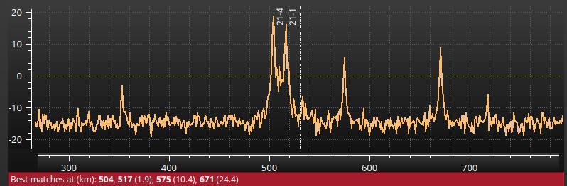

BeitragVerfasst: Mo 27. Apr 2026, 18:29
Beiträge: 7615
War in Mecklenburg unterwegs und bin mal bei Sternberg vorbei gefahren. Heute war Sternberg noch nicht an. Es wird spannend ob von Schwerin oder Klein Upahl gespeist wird, denn die Logper zeigt auf eine Zwischenrichtung, nach ca. 170 Grad. Bei Strasburg Nord ist es auch so, dass die Logper nach Neubrandenburg zeigt aber vom Helpterberg gespeist wird. Schwerin ist 27 km von Sternberg entfernt, Klein Upahl nur 15 km.
Na mal sehen ob ich ihn sehen werde, er unter Grevesmuehlen verschwindet oder wenn von Schwerin dann doch rechts von Marnitz auftauchen wird.

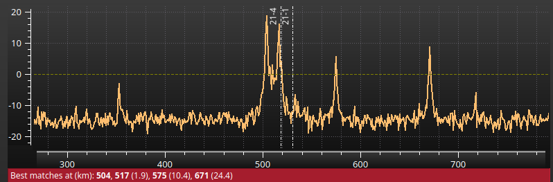

BeitragVerfasst: Di 12. Mai 2026, 10:48
Beiträge: 7615
Unter Grevesmuehlen versteckt sich nichts. Der ist gerade wegen Wartung abgeschaltet.
Heute aber kommt immer mal kurz ein Spike 10 km hinter Schwerin. Genau dort muesste Sternberg auch auftauchen, wenn er denn von Schwerin gespeist wird.
Mal sehen ob er spaeter dauerhaft bleibt, wenn ja erfolgt gerade die Anschaltung von Sternberg.
12Bsternberg.png [ 25.3 KiB | 56-mal betrachtet ]
BeitragVerfasst: Di 12. Mai 2026, 16:58
Beiträge: 7615
Hier ist nichts mehr zu sehen, was auf eine Anschaltung des Repeaters hindeuten koennte. War wohl etwas anderes, Reflexion an Flugzeug oder so.
Gibt es Verzoegerungen wie bei Matzdorf? Ein Datum fuer eine erfolgte Inbetriebnahme hat der NDR zumindest noch nicht auf seiner Seite eingetragen.
