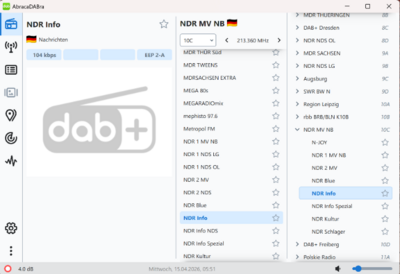

NDR Info wird am 14. April in allen NDR-Muxen auf eine einheitliche SID umgestellt und verliert den Länderzusatz in der Kennung:
https://www.ndr.de/der_ndr/empfang_und_ ... f-100.html
Die Umstellung ist erfolgt, das SPI Logo muß noch neu geladen werden.
0xD384 NDR Info [ NDR Info ] ECC: 0xE0, Country: Germany, PTy: News (static), Announcements: Traffic News, Cluster IDs [03]
AudioComponent (primary), SCIdS: 0, Label: 'NDR Info' [ 'NDR Info' ], ASCTy: 0x3F (AAC)
SubChId: 4, Language: Unknown/NA, StartCU: 312, NumCU: 104, EEP 2-A, Coderate: 3/8, Bitrate: 104kbps

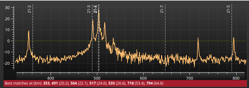

Ja, gleich rechts von Grevesmuehlen, Schwerin, Marnitz ist etwas nach Repeater aussehendes was da auch hin passt.
Wuerde allerdings etwas mehr Pegel erwarten, so wie Wismar. Mal beobachten wenn Tropo ist.

Ist wohl nur eine Reflexion, die mir vorher nicht so auffiel weil dort eh nichts zu erwarten war.
Warten wir auf Woche 18. ;)

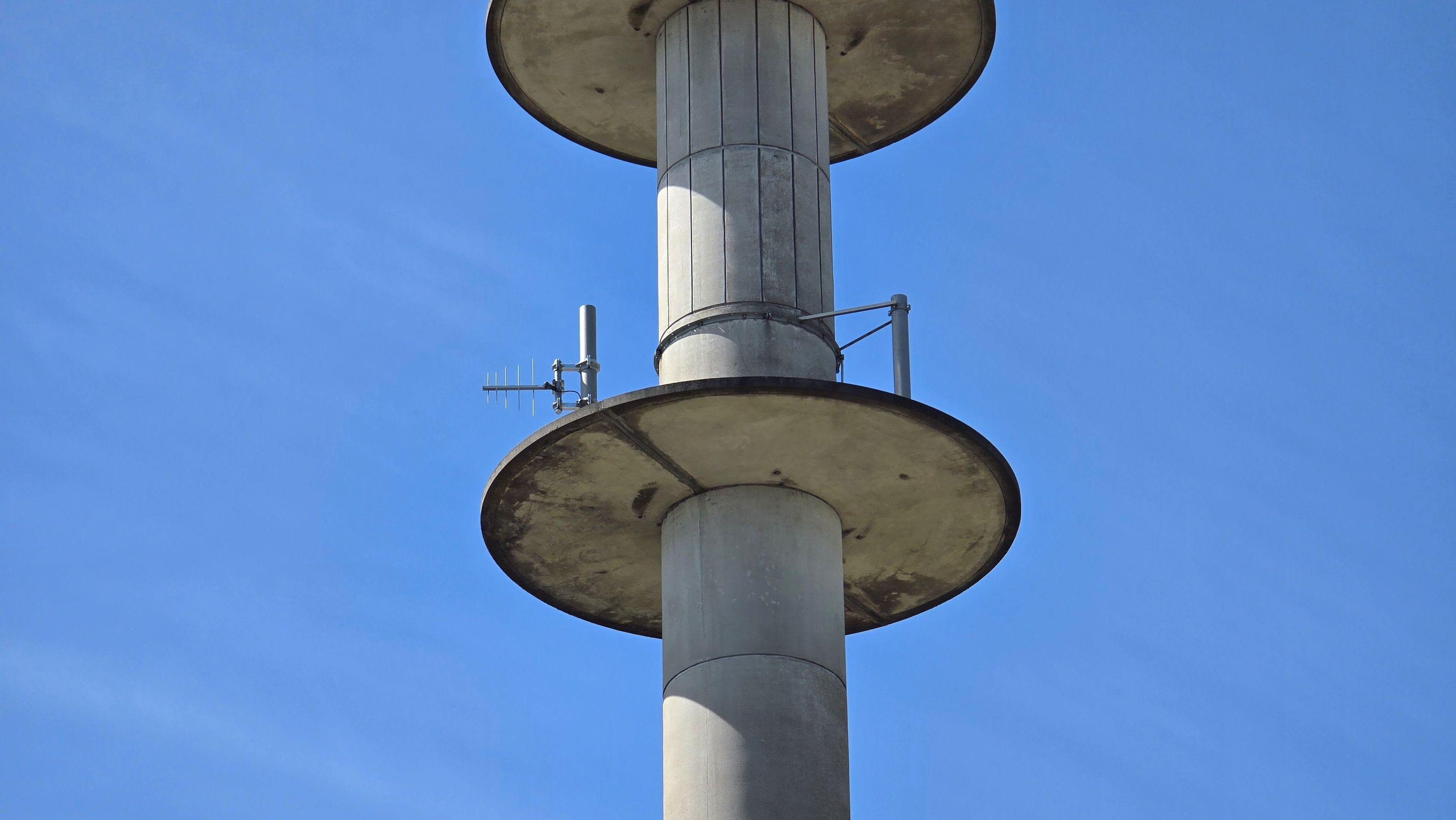

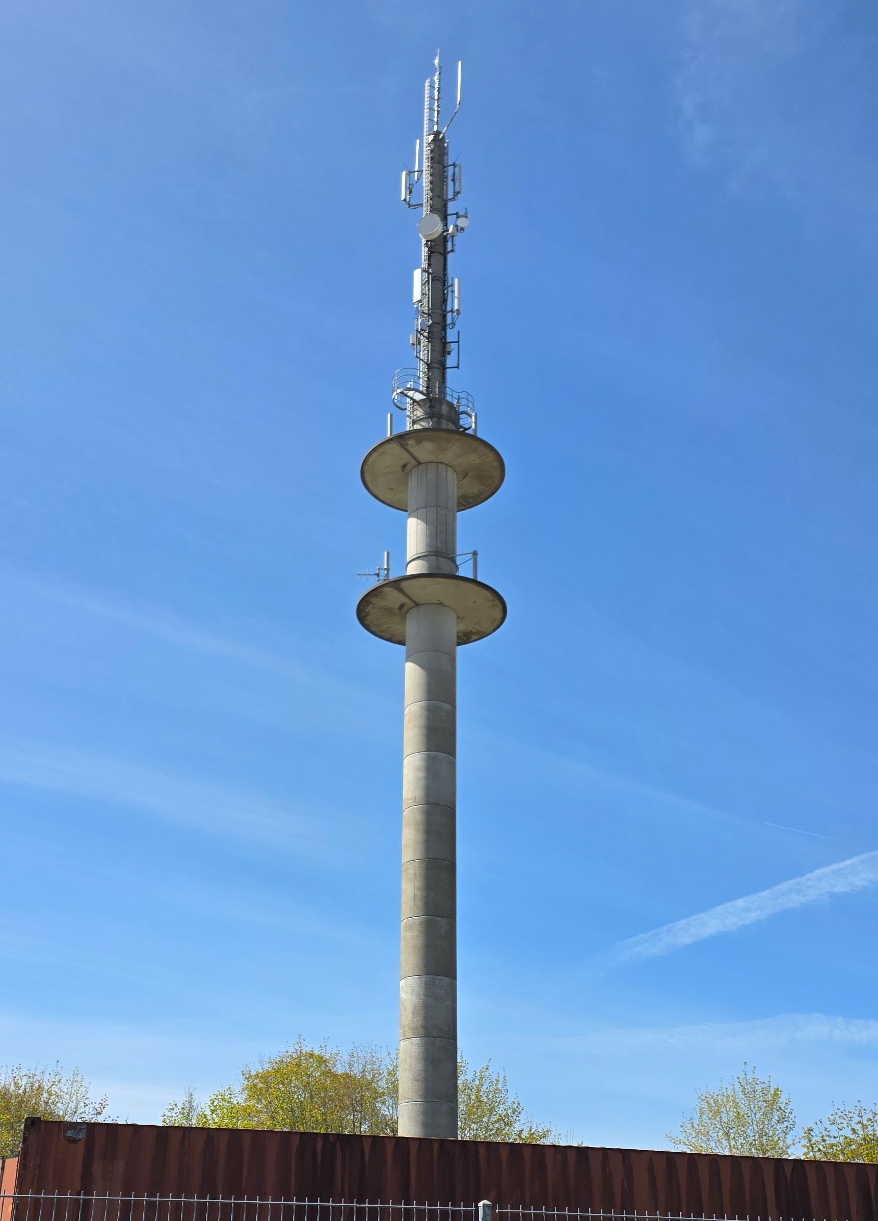

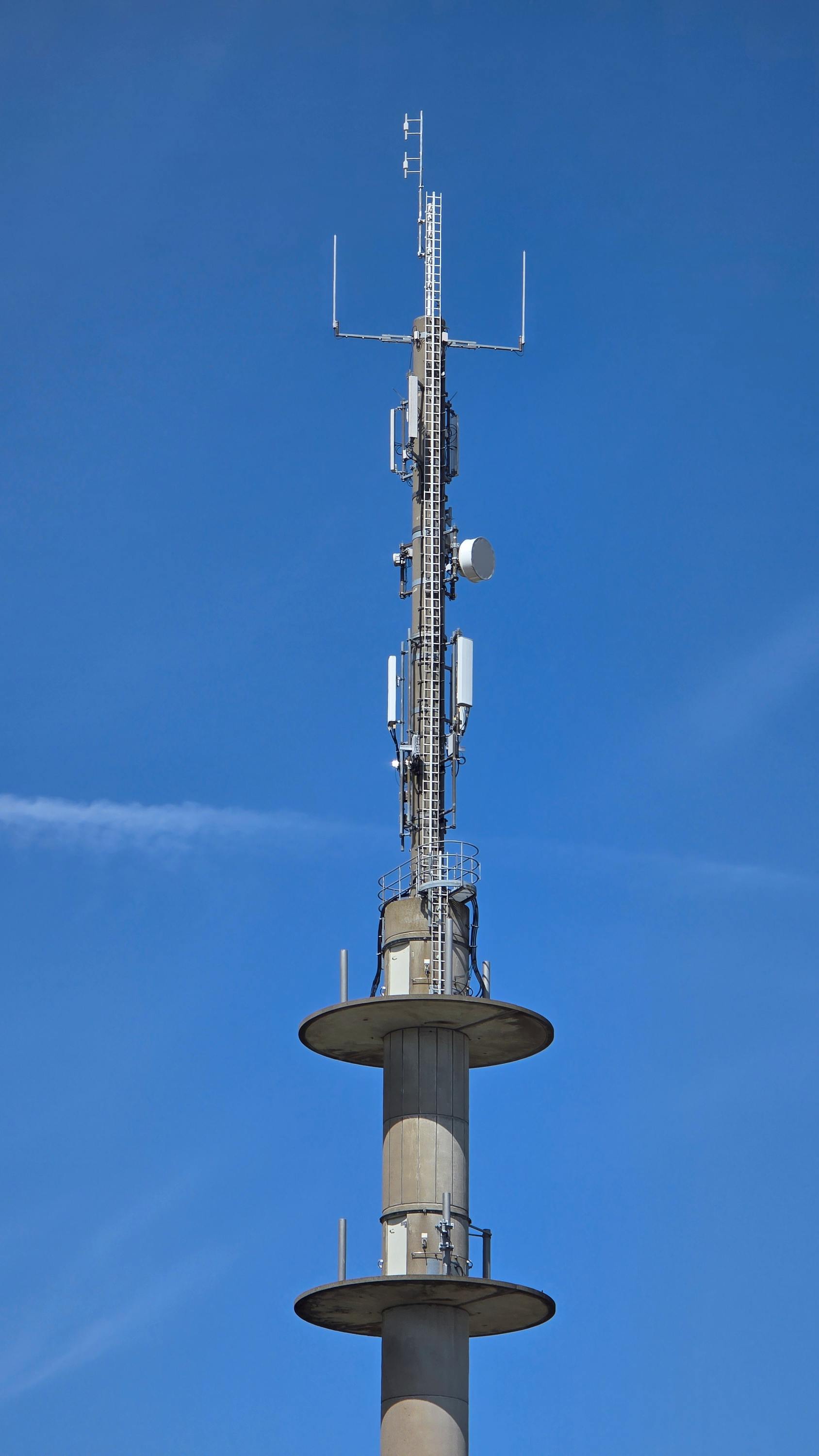

War in Mecklenburg unterwegs und bin mal bei Sternberg vorbei gefahren. Heute war Sternberg noch nicht an. Es wird spannend ob von Schwerin oder Klein Upahl gespeist wird, denn die Logper zeigt auf eine Zwischenrichtung, nach ca. 170 Grad. Bei Strasburg Nord ist es auch so, dass die Logper nach Neubrandenburg zeigt aber vom Helpterberg gespeist wird. Schwerin ist 27 km von Sternberg entfernt, Klein Upahl nur 15 km.
Na mal sehen ob ich ihn sehen werde, er unter Grevesmuehlen verschwindet oder wenn von Schwerin dann doch rechts von Marnitz auftauchen wird.
