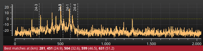

So sieht der Kram jetzt bei angehobenen Bedingungen bei mir aus. Der 10C CZ ist da wahrscheinlich auch irgendwo.
Screenshot 2025-12-26 191609.png [ 251.12 KiB | 907-mal betrachtet ]

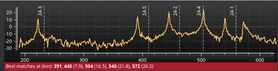

Du kannst in DABstar das CIR auch zoomen und in die richtige Position schieben.
In den Einstellungen kannst du sagen, dass der staerkste Spike auf 500 gesetzt wird, womit das CIR dann sauberer wird und schwaechere Spike sichtbar werden. Warum dieser Effekt ist, weiss ich nicht. Qirks hat das selbe Problem, unsauberes CIR wenn auf den ersten (linken) Spike synchronisiert wird.
Hier mal die 3 Beispiele aus dem 10C bei mir, mit Tropo und dem 10C aus SH darunter.
Screenshot from 2025-12-27 10-01-37.png [ 19.96 KiB | 861-mal betrachtet ]
Screenshot from 2025-12-27 10-01-52.png [ 21.22 KiB | 861-mal betrachtet ]
Screenshot from 2025-12-27 10-01-07.png [ 21.77 KiB | 861-mal betrachtet ]
