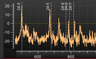

Heute vor einer Stunde wurde Matzdorf nun tatsaechlich angeschaltet.
Der Repeater typische, breitere Spike zeigt sich wie erwartet rechts von Roebel und mit kaum schwaecherem Pegel als der Helpterberg.
Ich bin mir sicher, dass vom Helpterberg und nicht von Neubrandenburg uebernommen wird und somit die TII 2402 gesendet wird.
DABstar schiebt die 2402 nun genau mittig zwischen Helpterberg und Matzdorf. Das war ohne Matzdorf noch nicht so.
10Cmatzdorf.JPG [ 22.12 KiB | 500-mal betrachtet ]
