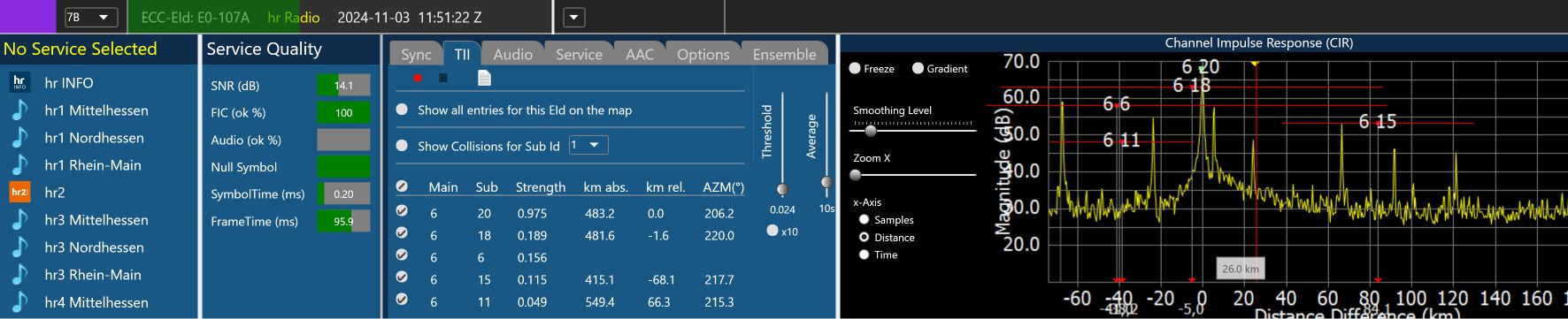

Mir wird im 7B ab und zu ein Standort mit TII 0606 angezeigt, der nicht zugeordnet werden kann aber wohl echt ist. Evtl. ist schon einer der neuen On Air?
Koennte von der Entfernung zum Hoherodskopf passen.

Oder Schlüchtern?
Der läuft ja auch offiziell bereits, aber bislang ohne TII eingetragen.

Schluechtern duerfte wohl besser passen.
0606 wurde mir in AbracaDAB und Qirks angezeigt. Es sind 'leider' sehr sehr viele Spike im 7B CIR. 0606 ist kein sehr dominierender Standort da in den letzten 30 Minuten nicht mehr zu sehen. So ich den richtigen Spike erwischt haben sollte passt er auch zu Schluechtern.
Sackpfeife und Kreuzberg sind dagegen staendig sehr stark. Auch Gr. Feldberg und Wuerzberg waren schon gut und laenger dabei. Hoherodskopf wuerde ich aehnlich stark erwarten, so der denn rund sendet / senden wird.

Schlüchtern liegt ungefär auf einer Linie mit Bischofsheim(Rhön) und der Wasserkuppe-
wenn du also Kreuzberg/und/oder Heidelstein empfängst wird es sehr wahrscheinlich Schlüchtern sein.
die Gegend da ist teilweise über 900 m hoch

Linie klappt nicht. Die Tropoglocke haengt ueber ganz Hessen und Teilen von NRW, RP bis eben rueber nach NL oder wieder runter nach Sachsen.
Wenn ich mir die Wettervorschau ansehe, bleibt das evtl. noch ueber eine Woche so.

Ist halt die Frage wie genau die Standorte im SFN getaktet sind. Eigentlich fuer Schluechtern 10km zu dicht. Fuer den Hoherodskopf 5km zu dicht. Was anderes wuerde gar nicht passen. Wenn der Hoherodskopf noch nicht aktiv ist kann es nur Schluechtern sein. Vom Pegel eigentlich auch.
HessenTII0606.jpg [ 173.61 KiB | 6943-mal betrachtet ]

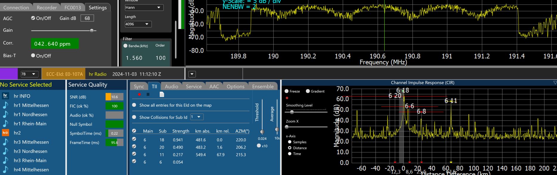

Die letzen 30min ist er nun sehr stark dabei. Bleibt auch die einzige TII welche bisher nicht zugeordnet werden kann.
HessenTII0606.jpg [ 106.08 KiB | 6941-mal betrachtet ]
