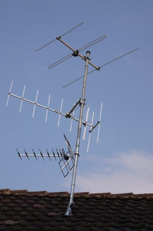

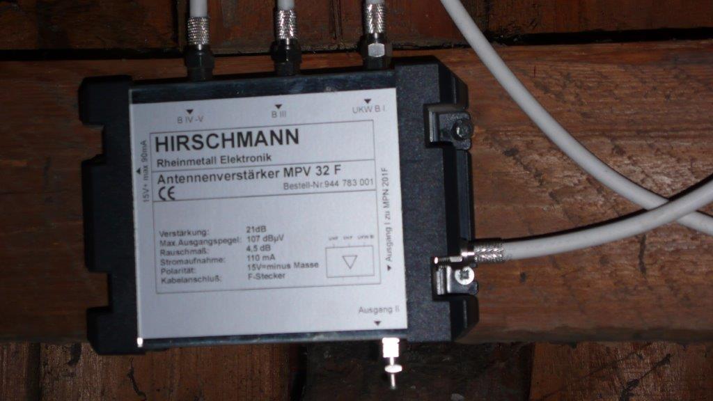

So, nach einigen Optimierungsarbeiten empfange ich den 7B weitgehend aussetzerfrei.
Heute morgen 8 Uhr kam das Paket erst mit ca. 70% Signalqualität am Onkyo AV rein, dann gings aber bergab, um 9 Uhr waren nur noch 40% übrig was nicht mehr für die Wiedergabe gereicht hat.
Habe dann die Hirschmann FESA 10BV um ca. 15 Grad genauer Richtung Hardberg gedreht. Somit war ich bei 70% Signalqualität zurück. Aktuell gings wieder etwas runter aber mit 52-65% schwankend reicht es zu 99,x % aussetzerfreiem Audio.
Hoffe das bleibt so.

BeitragVerfasst: Di 20. Okt 2015, 10:45
Beiträge: 212
@ RainerZ,
Hallo,
Entferne mal Versuchsweise die UKW Antenne vom Mehrbereichsverstärker.
Bei mehreren Tests waren Hier bei mir Schwächere DAB Muxe dann Besser oder überhaupt erst
empfangbar.
Falls der 7 B Mux dadurch tatsächlich Besser empfangbar wird besteht die Möglichkeit
mittels in den UKW Strang eingefügtem Dämpfungssteller ( Falls der Verstärker Keine eingebaut hat )
eine " Kompromisseinstellung " zu finden mit derer DAB und UKW paraleel genutzt werden können.
MfG aus der Ostschweiz.
Det.
BeitragVerfasst: Di 20. Okt 2015, 12:02
Beiträge: 127
Gute Idee, Danke Det.
Mache ich wenn ich wieder Daheim bin, spätestens morgen. Einen Versuch ists wert.
Wie gesagt es läuft wohl stabil, nur minimale Drop-outs, aber die wegzubekommen wäre nett.

BeitragVerfasst: Di 20. Okt 2015, 13:23
Beiträge: 7767
Das Problem mit Oberwellen aus dem UKW Bereich des Verstaerkers habe ich bei mir andersherum gelöst. Ein kleiner VHF Vorverstaerker hebt den VHF Bereich soweit an, dass die UKW Oberwellen 'ueberlagert' werden und nicht mehr stoeren.
Zur Umschaltung auf verschiedene Richtungen, DAB und UKW, nutze ich sogenannte 5V DVB-T Relais. Eines ist mit einem offenen Eingang vor dem UKW Verstaerkereingang. So kann ich zusaetzlich UKW auch komplett wegschalten wenn gewuenscht. Man muss nur ein 5V Netzteil in der Wohnung haben und ein mehraderiges Schwachstromkabel bis zum Dachboden legen, um diese Art Fernsteuerung und Rotorersatz zu bekommen. Die Daempfung der Relais ist vernachlaessigbar, womit man folglich mehrere hintereinander schalten kann.
