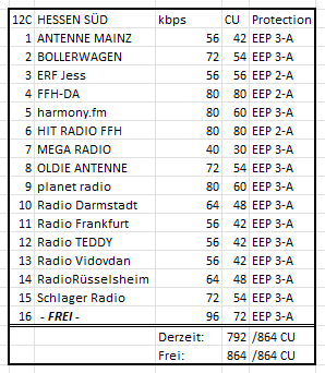

Ich gehe mal davon aus, dass Vidovdan wie im 6A mit 56 kbps bei 3A sendet.
Dann blieben im 12C derzeit 72 CU frei.
Da passt definitiv noch mindestens ein Programm in den 12C.
