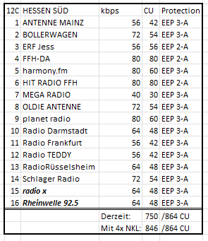

Es könnte sich nun doch etwas in Sachen Ende des NKL-Splittings tun. Zumindest soll der 12C nun doch wieder ausgebucht sein und ein Kollege erfuhr, dass sich was bei den NKLs tut. Interessante Frage: Würden zwei weitere NKL-Plätze mit je 64 kbit/s/PL-3A aktiviert, wäre dann der Mux tatsächlich wieder ausgebucht? Oder bleibe noch Platz für ein weiteres Programm?

Mit zwei weiteren NKL mit 64 kbps bei 3A wäre der Mux quasi voll, es blieben nur 18 CU frei.
Die könnte dann ggf. Mega Radio bekommen, wenn die in Hessen auch auf ihr Mix-Format umstellen wollen. Mit 40 kbps ist das wohl kaum hörbar, mit den zusätzlichen 18 CU hätte Mega Mix dann 64 kbps und der Mux wäre komplett voll.
