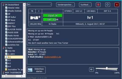

Für Kanal 7B wurde der Sender Kreuzberg/Rhön soeben aufgeschaltet.
Erwartungsgemäß ist die Signalstärke in Bad Neustadt niedriger als bei den anderen Muxen die vom Kreuzberg ausgestrahlt werden.

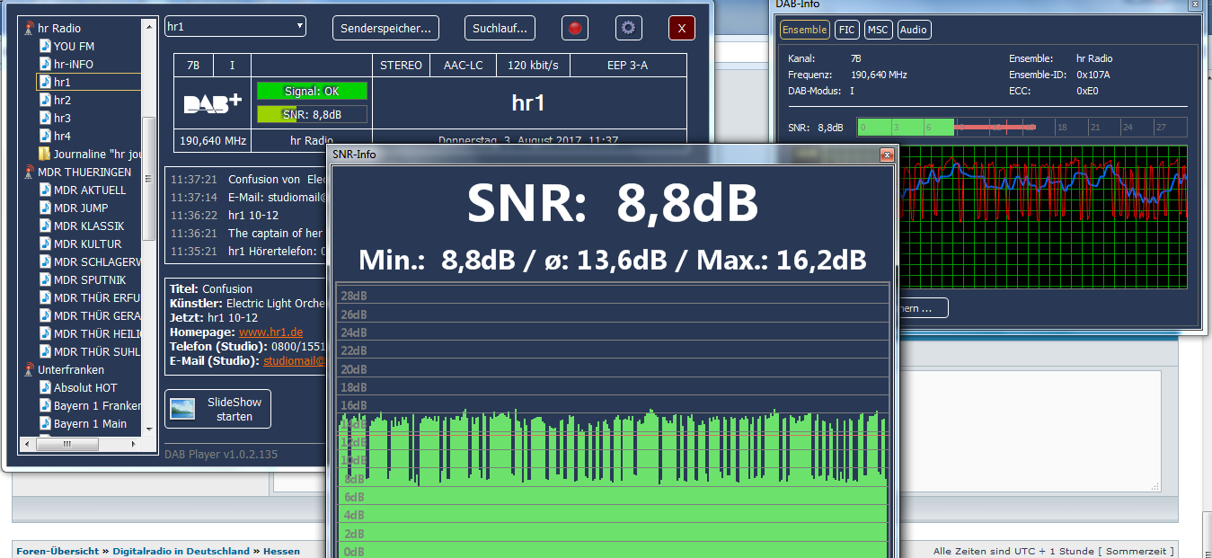

Hi,
wird der 7B auf dem Kreuzberg noch getestet?
SNR schwankt heute bei mir im Moment wie sonst kein Mux.

Ist das bei euch auch so?

Vielleicht läuft die Feinabstimmung noch nicht rund. Eventuell wird der Hohe Meissner auch schon getestet?
Offizieller Starttermin ist der 8. August
http://www.hr.de/presse/der-hr/2017/dab ... n-100.html
