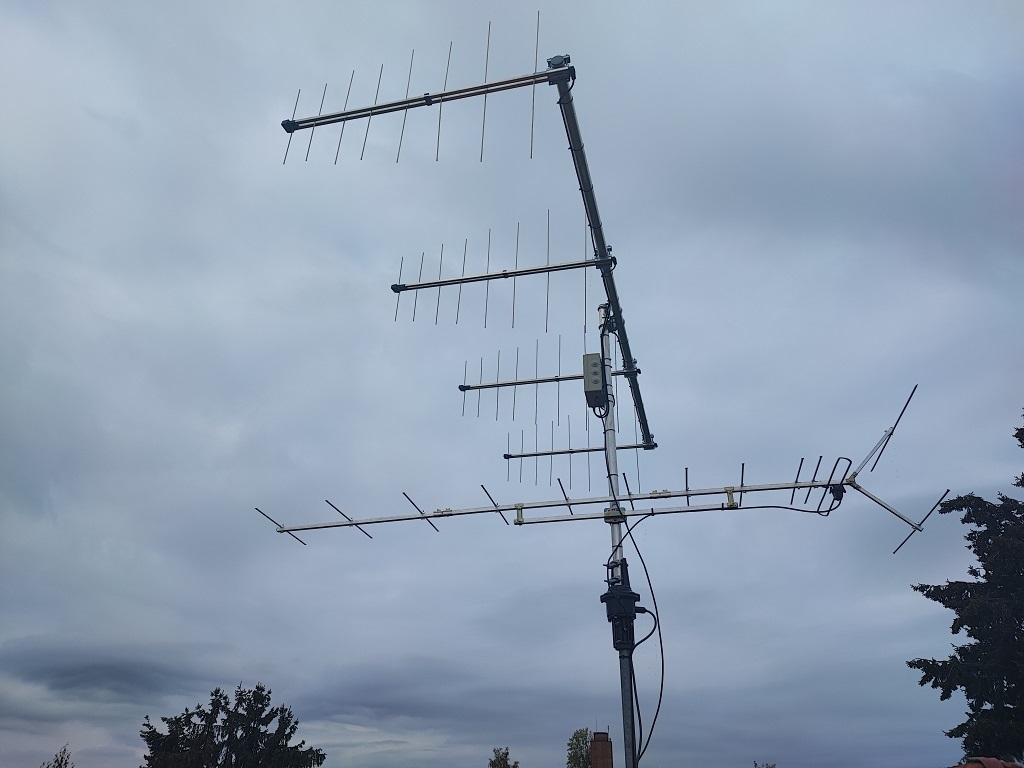

Ich möchte Euch auch gern meine Anlage vorstellen, mein QTH ist in Heidenau-Großsedlitz südöstlich von Dresden und 209m über Normal Null, bin also über dem Elbtal.

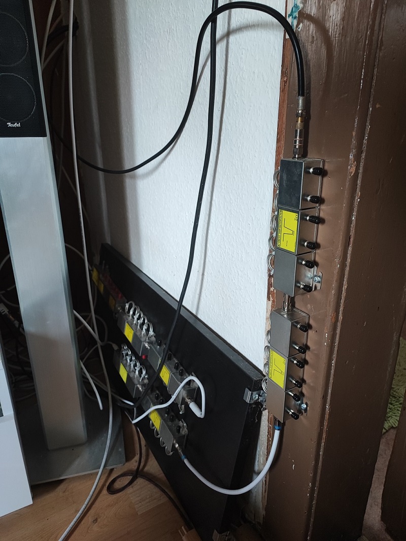

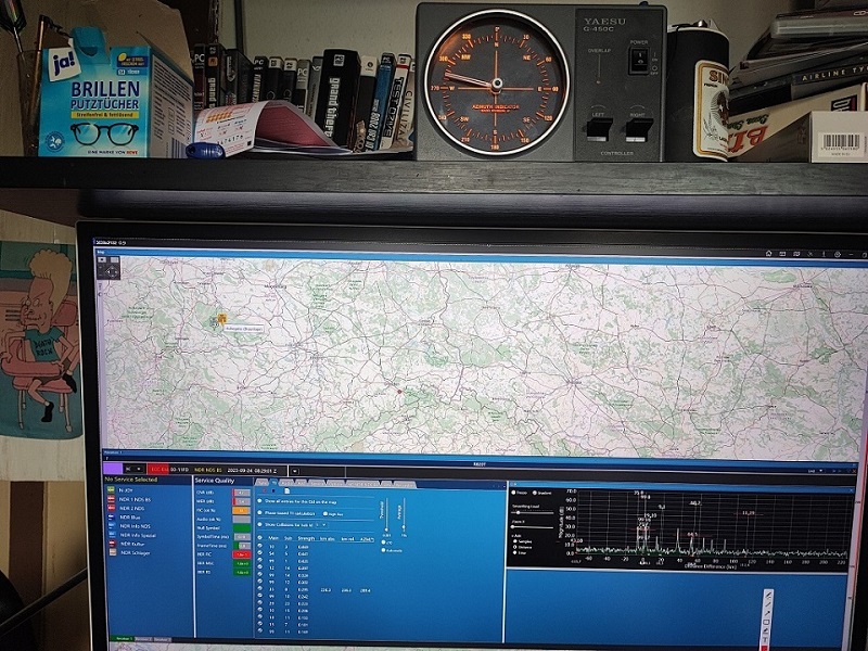

Meine Anlage besteht aus einer 4er-Gruppe 16-Elemente LogPer sowie einer 13-Elemente Bad Blankenburg (horizontal) K 5-12. Drehbar mit einem Yaesu Rotor G-450C. Empfangen wird mit QIRX sowie dem Technisat Digitradio 143CD sowie im Schlafzimmer mit dem TechniSat Digitradio 3 Voice. Die Entfernung zum Fernsehturm DD-Wachwitz beträgt 9,5km, deshalb habe ich auch diverse Sperrkreise verbaut.

Vorwiegend betreibe ich DX mit dieser Anlage, also falls gewünscht kann ich auch gern meine DX-Empfänge hier posten.

Da wird man neidisch. ;)
Fast 6dB mehr gegenueber einer einzelnen LogPer und vor allem noch mehr Richtwirkung.

ja, die Richtwirkung ist schon extrem, ein paar Millimeter drehen und man hat einen anderen Standort, schön zu beobachten beim 11C Sachsen-Anhalt und bei diversen Bayern-Muxen
