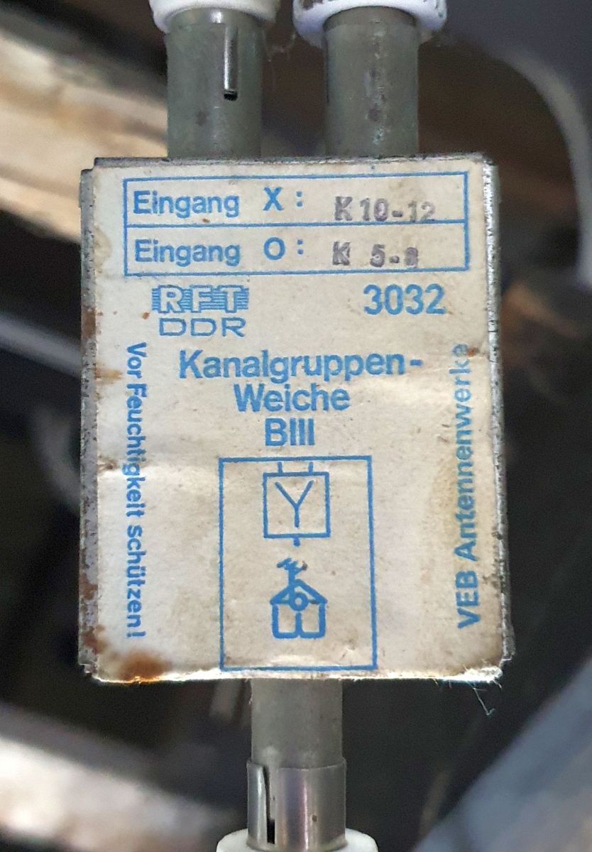

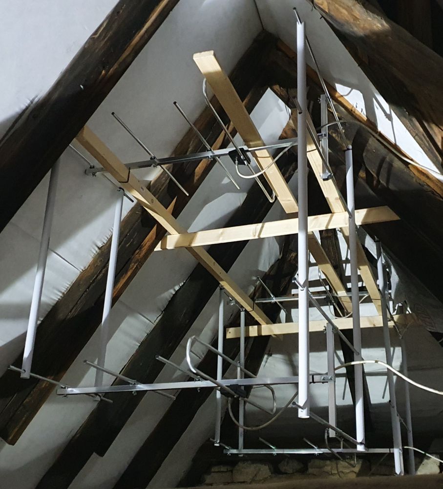

… und nun zu meiner aktuellen Anlage:

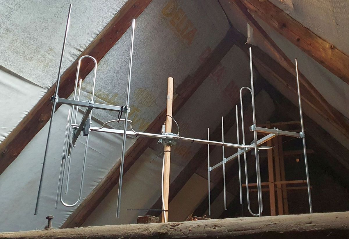

Alle Antennen befinden sich unter dem Dach.
Es gibt 2 Ableitungen die am Empfänger umschaltbar sind ...
... die 1. mit ...
einer 4er Gruppe 6 Element Yagis horizontal zum Hohen Meißner (Hessen) Kanal 6A und 7B und einer 2er Gruppe 14 Element Yagis vertikal zum Ochsenkopf (Bayern), Kanal 10B und 11D, zusammengeschalten mit einer DDR Kanalgruppenweiche.

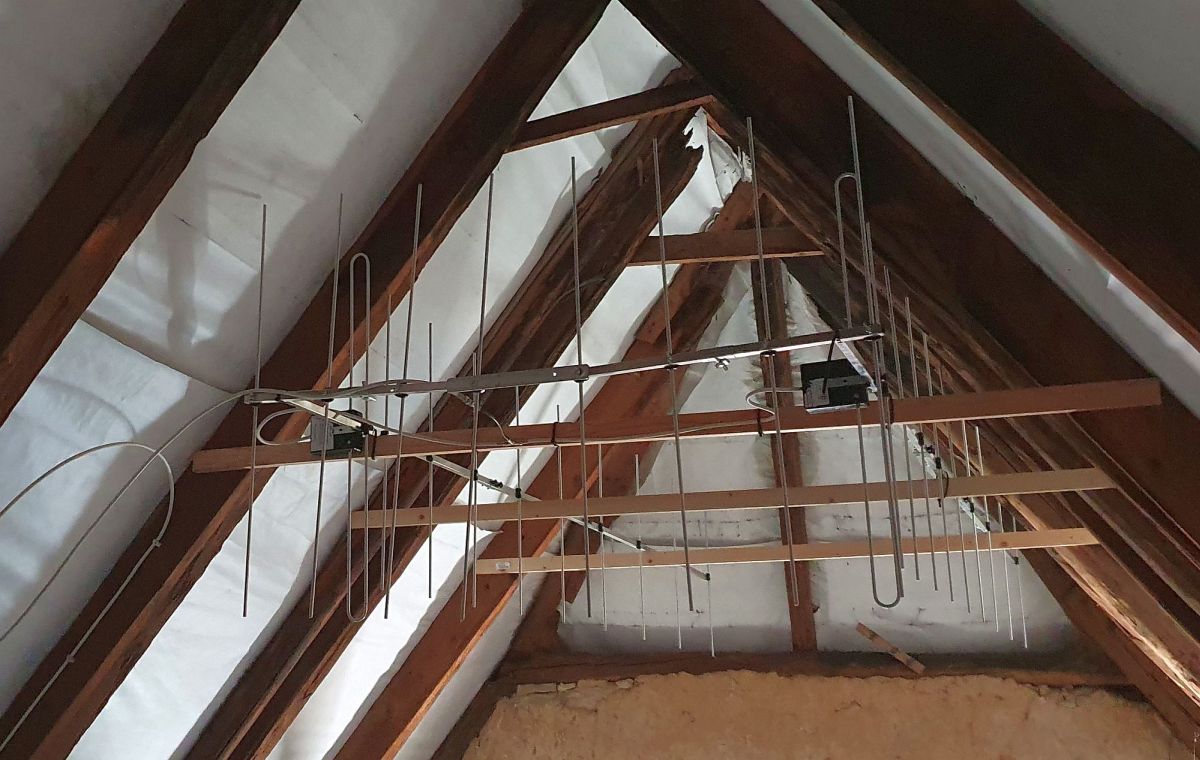

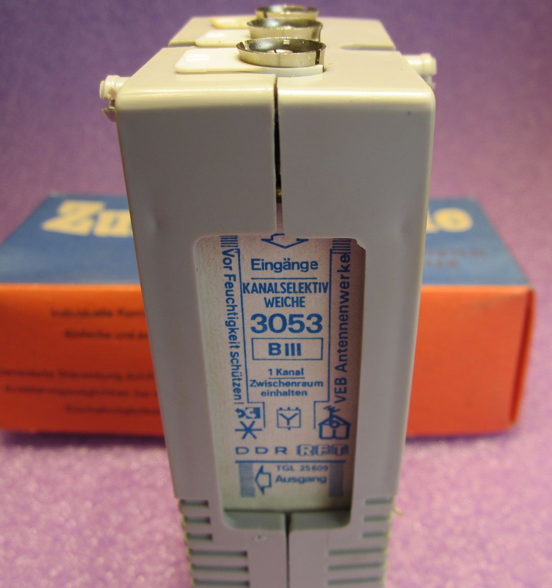

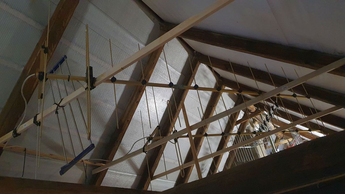

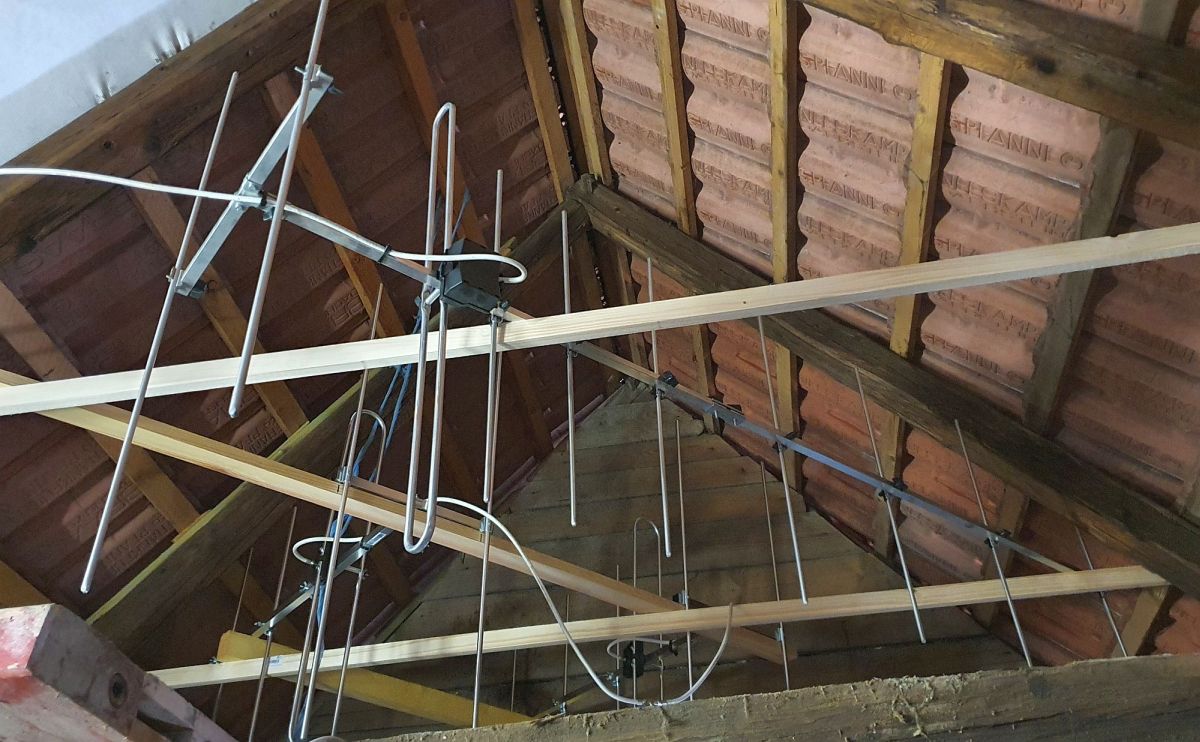

... die 2. mit ...
einer 2er Gruppe 13 Element Yagis vertikal nach Bad Sachsa (NDR), so phasenverschoben, das der 6C von Leipzig sich auslöscht, einer 2er Gruppe 6 Element Yagis vertikal nach Belzig (rbb), Kanal 10B und einer 10 Element Yagi vertikal nach Tschechien - Jáchymov/Klínovec, Kanal 12C, zusammengeschalten mit eine DDR Kanalselektivweiche.

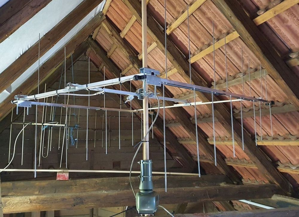

... und zum DX`en habe ich drehbar an einem anderen Rechner eine 2er Gruppe 3H-VHF-16-LOG.
LG - Rainer
2er-6Element_Yagi_k.jpg [ 195.39 KiB | 25817-mal betrachtet ]
2er-13Element_Yagi_k.jpg [ 185.38 KiB | 25817-mal betrachtet ]
10Element_Yagi_k.jpg [ 208.76 KiB | 25817-mal betrachtet ]
Kanalselektivweiche.jpg [ 99.72 KiB | 25817-mal betrachtet ]
2er--3H-VHF-16-LOG_kk.jpg [ 207.22 KiB | 25817-mal betrachtet ]

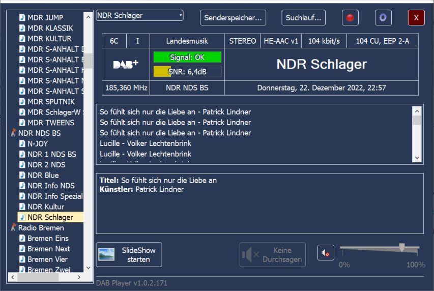

Mein Dachstuhl ist aus Holz und das Dach ist mit Ziegeln gedeckt.
Bei mir geht der 6C Leipzig immer, das sind nur 50km mit Sichtkontakt, und auch wenn ich die 2er Gruppe 3H-VHF-16-LOG nach Bad Sachsa zum Ravensberg drehe, 88km entfernt, geht immer noch der 6C von Leipzig.
Die beiden Antennen sind so versetzt um λ/2, dass sich das einfallende Signal von schräg hinten auslöscht. Der Versatz in Empfangsrichtung muss durch Verlängerung des Kabels der vorderen Antenne ausgeglichen werden. Die Verlängerung des Kabels muss aber auch bei der Auslöschung von hinten berücksichtigt werden.
Bei mir musste ich noch mit "Metall" in der Nähe des hinteren Dipols experimentieren um die Reflexionen der Gebäude noch auszulöschen. Es war schon mit viel Rechnen und Ausprobieren verbunden.
... aber es hat sich gelohnt - der 6C NDR NDS BS geht jetzt immer so zwischen 6 und 10db.

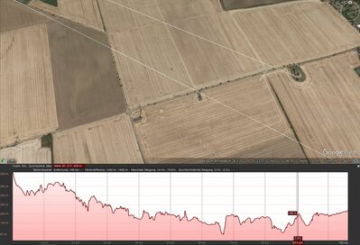

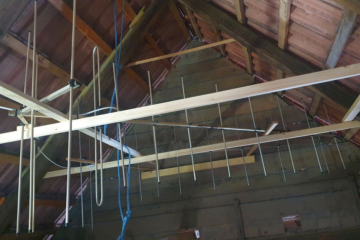

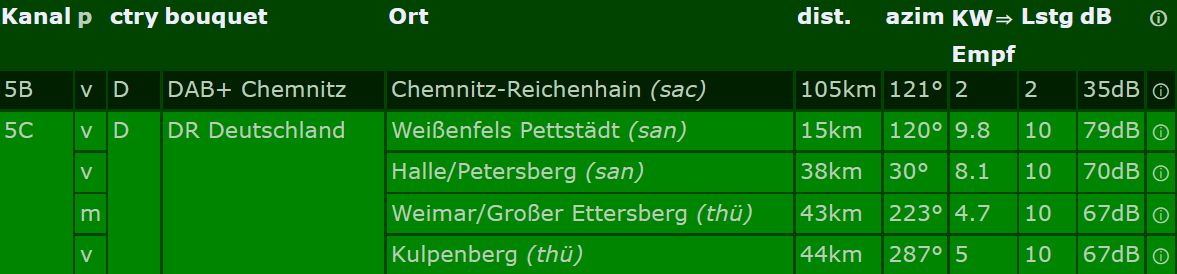

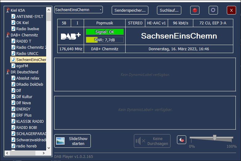

… und weiter geht es mit dem nächsten Projekt – dem Kanal 5B aus Chemnitz-Reichenhain und 2 kW Sendeleistung - Entfernung 106 km.
Da ich mit meiner Drehbaren, 2er Gruppe 3H-VHF-16-LOG, keinen Erfolg hatte, habe ich eine 13 Element Yagi nach Chemnitz ausgerichtet. In der Empfangsrichtung steht leider in 16 km Entfernung der Sender Weißenfels Pettstädt, der auf Kanal 5C mit 10 kW sendet.
Ohne Kanalsperre – keine Chance
Also habe ich mir eine gute Kanalsperre für 5C besorgt und siehe da, der 5B läuft zu 99%

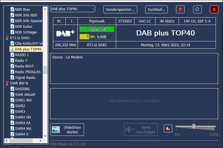

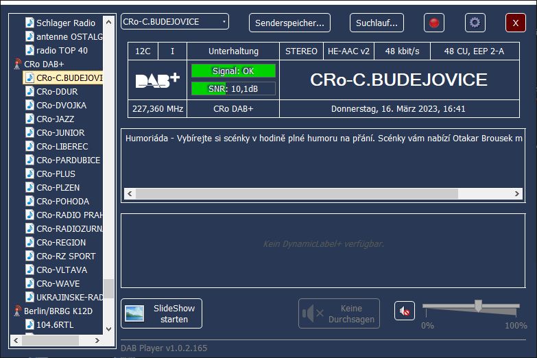

Als Beifang laufen mit dieser Antenne auch:

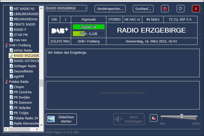

9C - RTI cz DAB1 vom Jáchymov/Klínovec mit 0,01 kW in meine Richtung - Entfernung 136 km
10D - DAB+ Freiberg vom Freiberg-Wasserberg mit 0,45 kW in meine Richtung - Entfernung 117 km
12C - CRo DAB+ vom Jáchymov/Klínovec mit 0,32 kW in meine Richtung - Entfernung 136 km
Interessant wird es wie der Kanal 8A - DAB+ Sachsen-Südwest von Chemnitz/Geyer dann hier ankommt, aber auf 8A sollte ja nichts stören … :D
Hier noch ein paar Bilder zum Empfang von 5B:
-Antenne
-Pegel
-Höhenprofiel
-Empfang
13Element_VHF-Yagi.JPG [ 183.43 KiB | 24175-mal betrachtet ]

... und der Beifang ... :D
10D_DAB+ Freiberg_2023-03-16.jpg [ 66.84 KiB | 24175-mal betrachtet ]

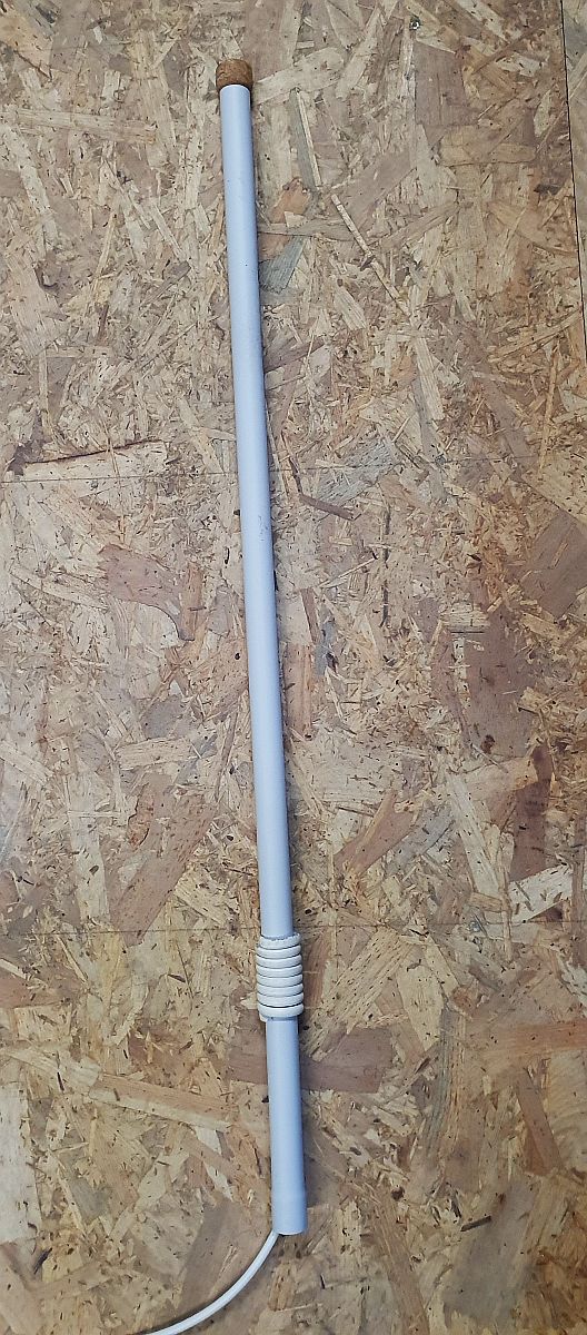

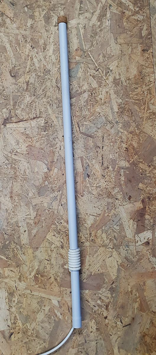

... meine „Hallo“ – Antenne ... :D
Ich hatte mal wieder Lust zu Basteln und in Planung befand sich schon lange ein vertikaler rundstrahlender Dipol. Geliebäugelt hatte ich mit einer Triple-Leg für DAB+ aber dann habe ich im Web einen einfach zu bauenden Dipol aus Koaxialkabel mit einer Manteldrossel gefunden …
Es bedarf nur 2 „Zutaten“ ein 25er PE Rohr und einem Stück Koaxialkabel ( die Anleitung findet man im Netz ).
In 15 Minuten war die Antenne fertig. Eigentlich bin ich immer sehr skeptisch, da die Gewinne in den meisten Fällen sehr geschönt sind, aber das Teil funktioniert.
Ich möchte mal meinen gewählten Namen „Hallo“ - Antenne noch erklären …
Die Antenne zeigt ein Abbild der Kanäle und deren Feldstärke, ohne jegliche Richtwirkung.
Bei Überreichweiten kann man schneller und genau sehen aus welcher Richtung das Tropo kommt und welcher Sender mal „Hallo“ sagt. Die drehbare 2er Gruppe, 3H-VHF-16-LOG, kann ich dann schneller und in die richtige Richtung ausrichten.
Zwei Meter hinter der Antenne habe ich einen DAB Verstärker mit einem 1,3er Rauschmaß.
Heute ist kein Tropo und folgende 16 Ensemble wurden eingelesen: *plus1*

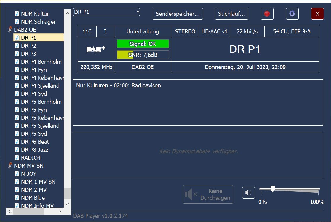

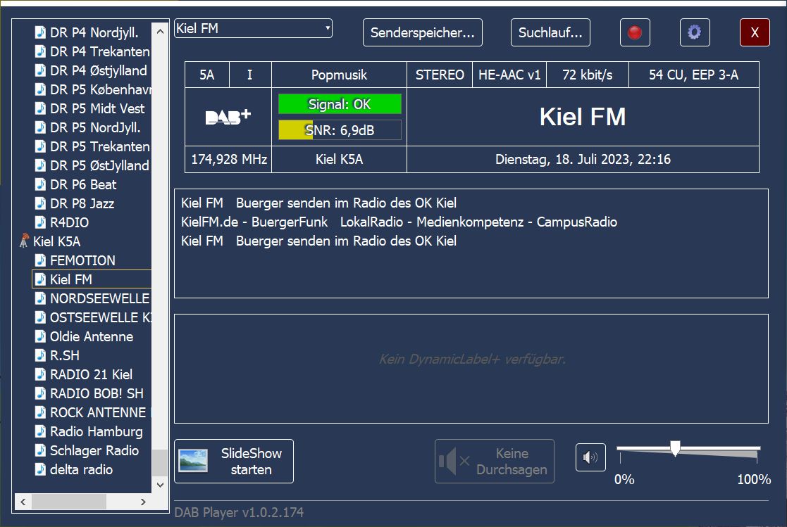

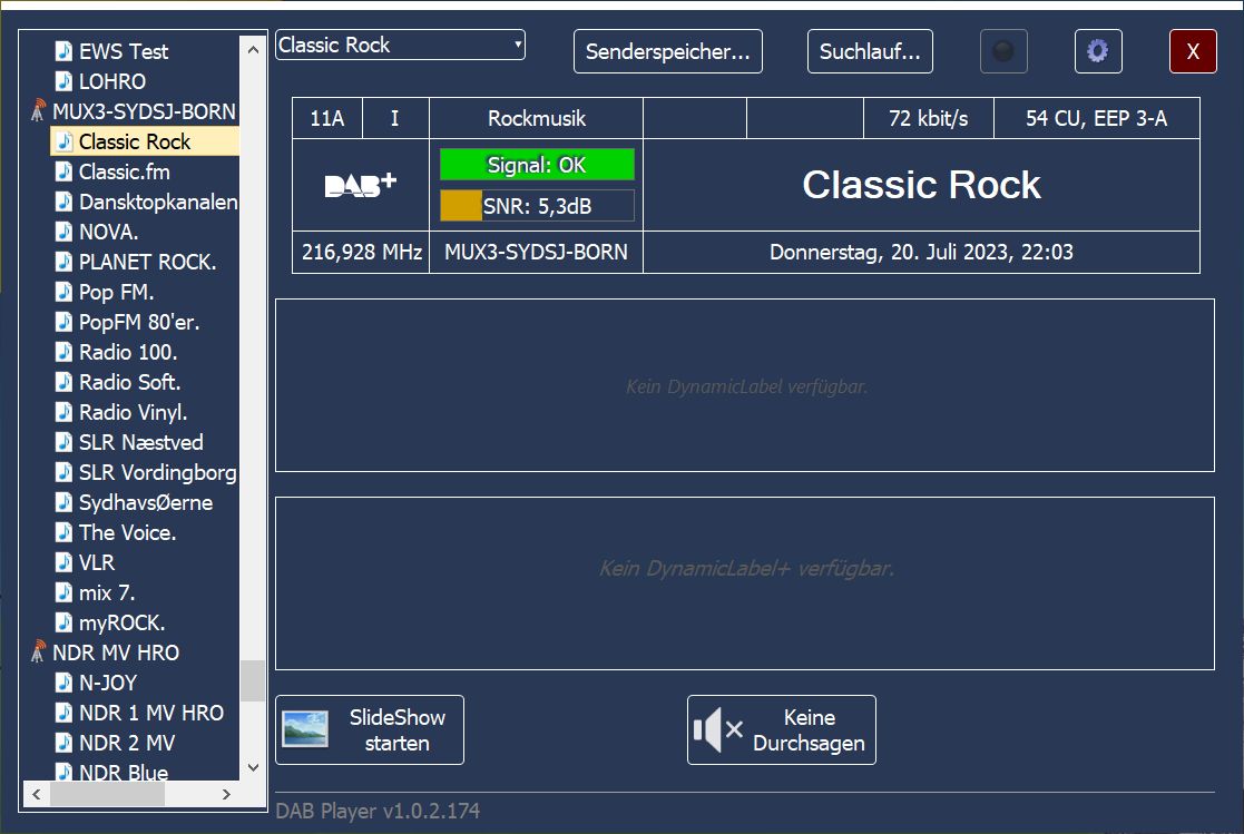

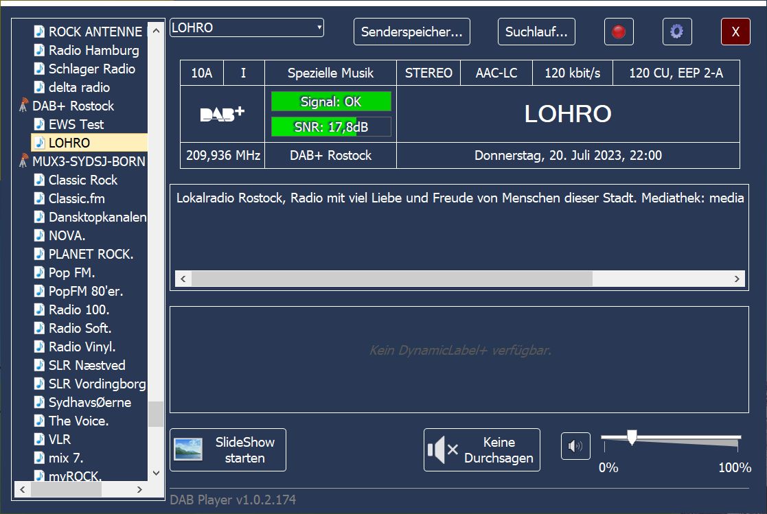

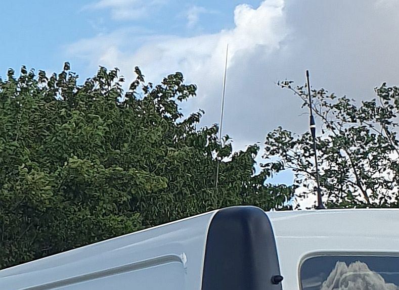

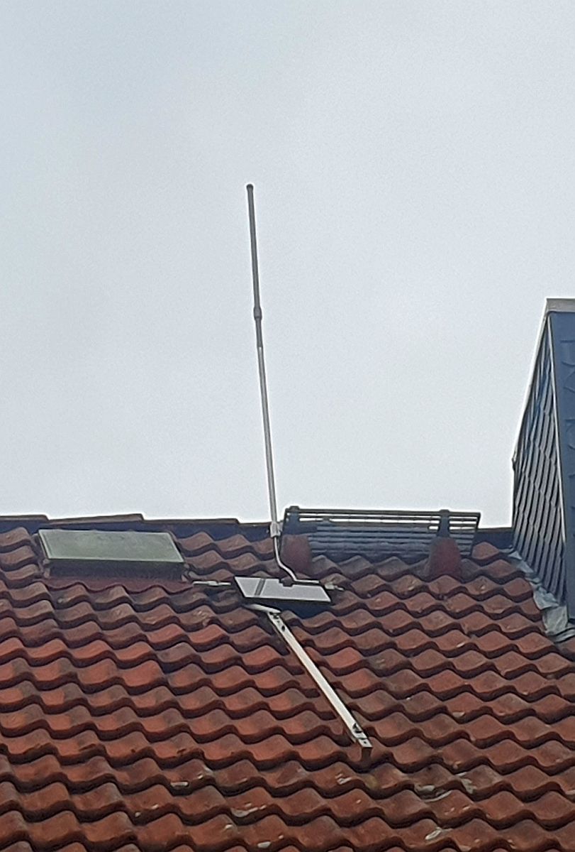

Es wird Sender und Kanäle geben, die ich zu Hause nie empfangen werde und so habe ich mich entschieden meinen Rechner und einen Noxon Stick mit an die Ostsee zu nehmen ... :D
Als Antenne benutze ich eine Magnetfußantenne mit einem 36 cm langen Strahler. Diese funktionierte, im Vergleich zu meinem Autoradio, recht gut.
... der erste Standort war Niendorf auf der Insel Poel.
Es wurden empfangen:
5C - DR Deutschland
5D - Antenne DE
9A - NDR SH HL - 18,2 db
9D - Lübeck K9D - 15,1 db
10A - DAB+ Rostock - 4,3 db
11B - NDR MV HRO - 18,0 db
12B - NDR MV SN - 23,6 db

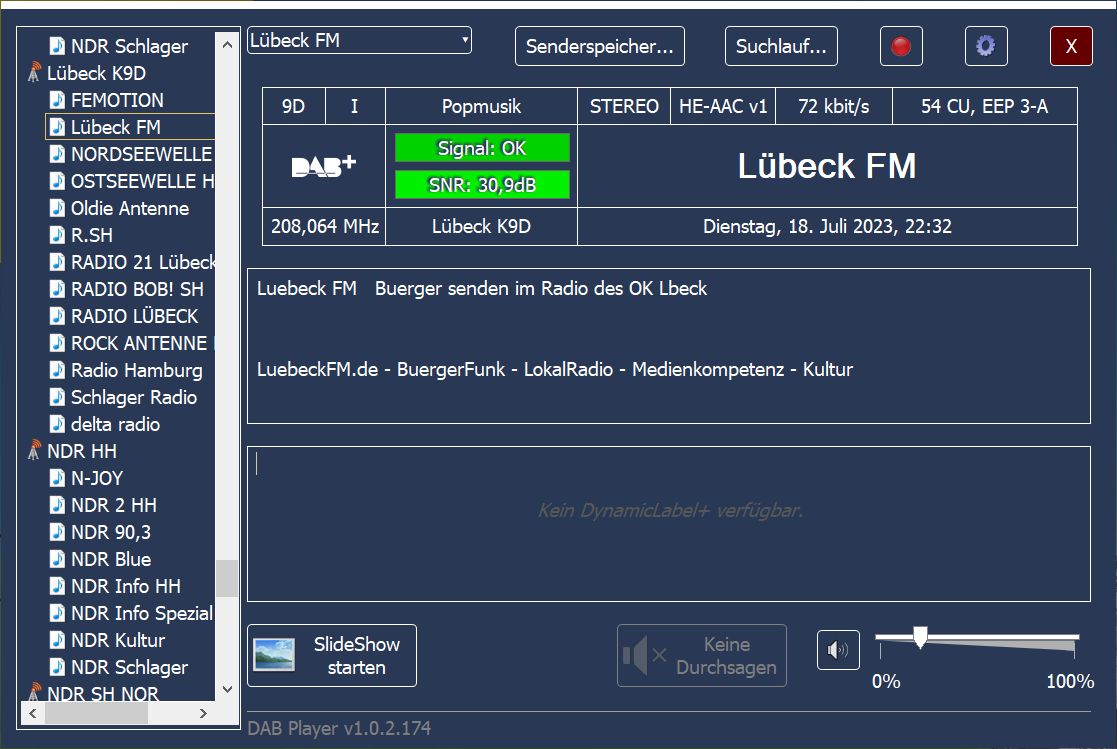

... der zweite Standort war Travemünde.
5A - Kiel K5A - 6,9 db
5C - DR Deutschland
5D - Antenne DE
9A - NDR SH HL - 26,9 db
9B - NDR SH LG - 5,3 db
9D - Lübeck K9D - 30,9 db
10A - NDR HH - 10,2 db
10C - NDR SH NOR - 13,5 db
10D - Hamburg K10D - 10,2 db
11B - NDR MV HRO - 5,3 db
12C - Hamburg K12C - 6,5 db
... der dritte Standort war Bastorf, ca. 5 km westlich von Kühlungsborn.
5C - DR Deutschland
5D - Antenne DE
9A - NDR SH HL - 20,5 db
9D - Lübeck K9D - 19,1 db
10A - DAB+ Rostock - 17,8 db
11A - MUX3-SYDSJ-BORN - 5,3 db
11B - NDR MV HRO - 27,2 db
11C - DAB2 OE - 7,6 db
12B - NDR MV SN - 15,0 db
5C und 5D habe ich nicht betrachtet - die gingen überall recht gut.
Hier noch ein paar Bilder - die Antenne und die interessantesten Muxe.
Magnetfuss_DAB_2023.jpg [ 149.08 KiB | 22700-mal betrachtet ]
9D_Lübeck K9D_2023-07-18.jpg [ 113.22 KiB | 22700-mal betrachtet ]
