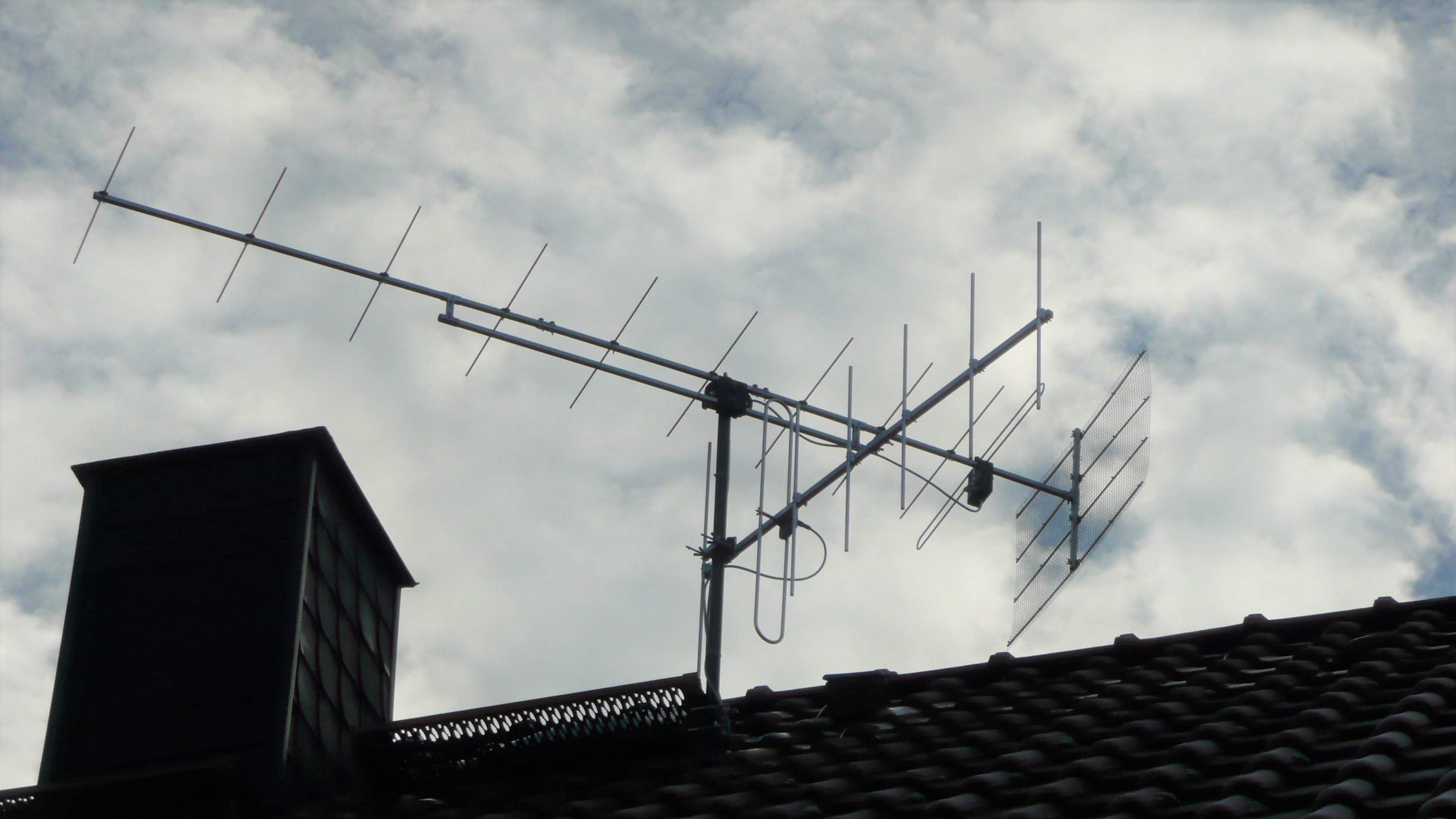

Leider sind hier nur 5C, 6B und 11C vom Petersberg ohne großen Aufwand zu empfangen (Indoor mit eingeschobener Teleskopantenne). Ich wollte aber den NDR 11B (103km) vom Drachenberg, Berlin 7B (135km) und 7D(125km), MDR-Sachsen (wegen R.SA) Leipzig 9A (50km) und natürlich 5C, 6B und 11C vom Petersberg (9km).
Mit einer 7-Element Antenne Richtung Drachenberg ließ sich der NDR recht gut empfangen. Auch Leipzig wurde wegen der geringeren Entfernung über Dach als "Beifang" mit empfangen. Das Problem war und ist Berlin. Eine zweite Antenne musste her, wie im Bild zu sehen eine 14-Element Antenne. Diese bekam einen Vorverstärker (Pausat) in die Anschlußdose.

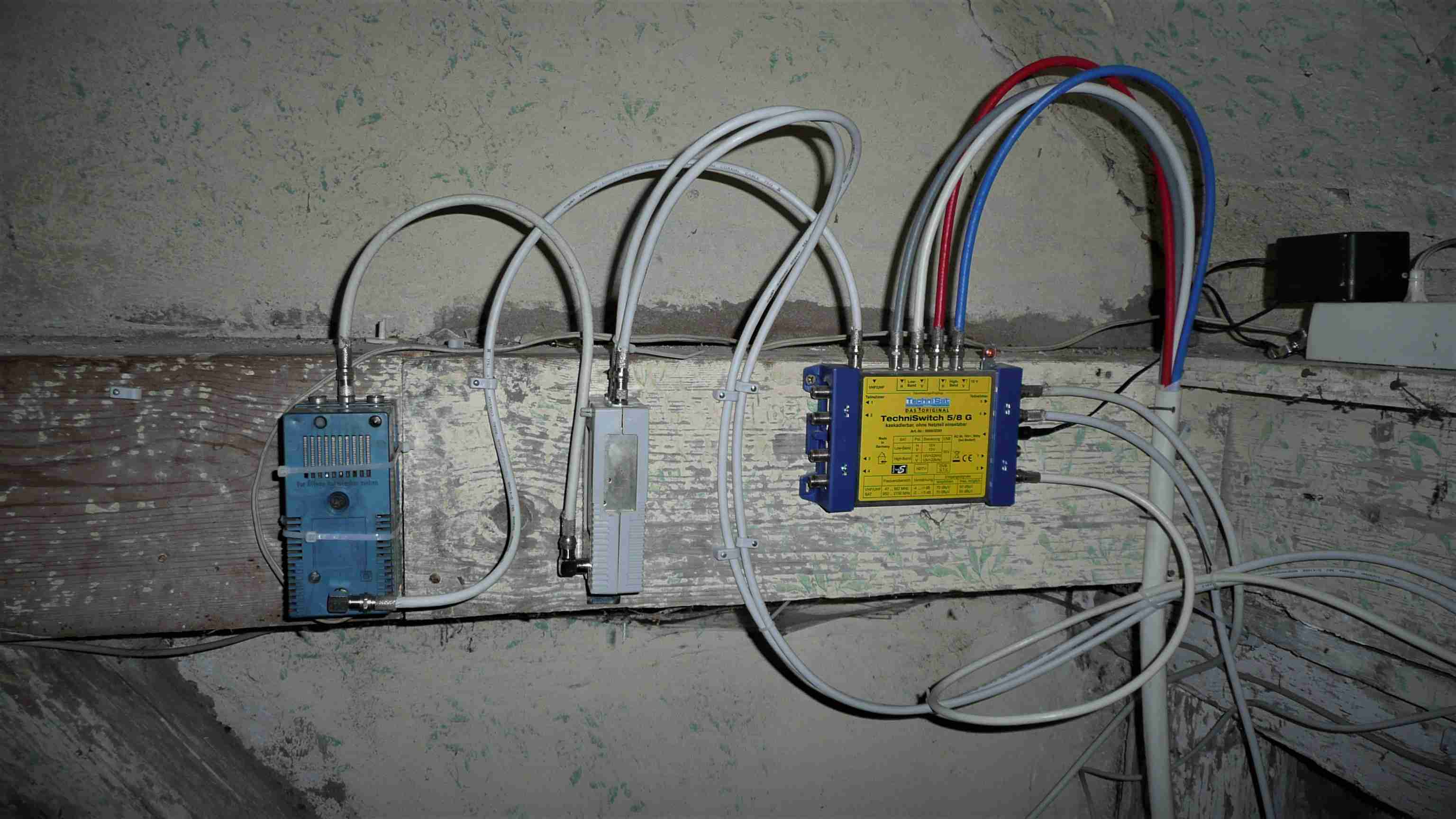

Nun kommt die über 30 Jahre alte DDR Technik um Einsatz. Ein MBV und eine Kanalselektivweiche, gut wenn man so etwas noch rumliegen hat. Da der MBV auf seine Eingänge auch eine Versorgungsspannung für Vv. zur Verfügung stellt und die Weiche die Spannung auch durchlässt, war das schon mal optimal.
Dann nur noch an der Weiche die passenden Kanäle (7 für Berlin und 11 für Drachenberg) eingestellt. Da der Petersberg so nah ist und hier "voll reinbläst" musste ich auf den 5C, 6B und 11C keine Rücksicht nehmen. Auch der 9A aus Leipzig "schummelt" sich mit durch.
Das Ganze dann noch an einen Multischalter und die bisher drei Anschlüsse im Haus waren versorgt.

Was für eine schöne Antenne auf dem Dach!

Eine sehr schöne Anlage flinki, und alles sauber verkabelt. Nur ein kleiner Hinweis am Rande. Du hast an der Selektivweiche und am Netzteil Winkelstecker verbaut. Durch so ein Teil hatte ich mal abends um 8 einen Totalausfall, ärgerlich. Da ging übrigens auch die Versorgungsspannung für den Verstärker durch. Diese Winkelstecker haben im Inneren einen Federkontakt, wodurch es des Öfteren zu Kontaktschwierigkeiten kommen kann. Seit dem meide ich diese Teile.

Ja ich habe mir diese Adapterstecker aber extra dafür gekauft. Dadurch lässt sich schnell mal was umstecken oder anders kombinieren. Mich hat es in der Vergangenheit immer geärgert wenn man anstelle eines Steckers eine Buchse brauchte oder halt umgekehrt, oder es gingen nur F-Stecker usw.
Aber Deinen Hinweis werde ich mal im Kopf behalten, für den Fall eines Falles, danke dafür.

Persönlich habe ich immer wieder eine Havarie mit den F-ICE Adaptern. Entweder fällt mir die F Verschraubung ab oder dieTeile lassen kein Strom durch.
BeitragVerfasst: Do 30. Nov 2017, 17:53
Dann nimm doch die von Pausat, da passiert so etwas nicht. Es sei denn, Du benutzt zum Anziehen eine Rohrzange.

Ich werde es "beobachten", falls mal was nicht geht.
Aber wie gesagt, ich finde dadurch kann man besser variieren. Auf den Kabelenden sind nun überall durchweg F-Stecker, und es muß nur der jeweilige Adapter aufgedreht werden. Also ich finde das praktisch.
