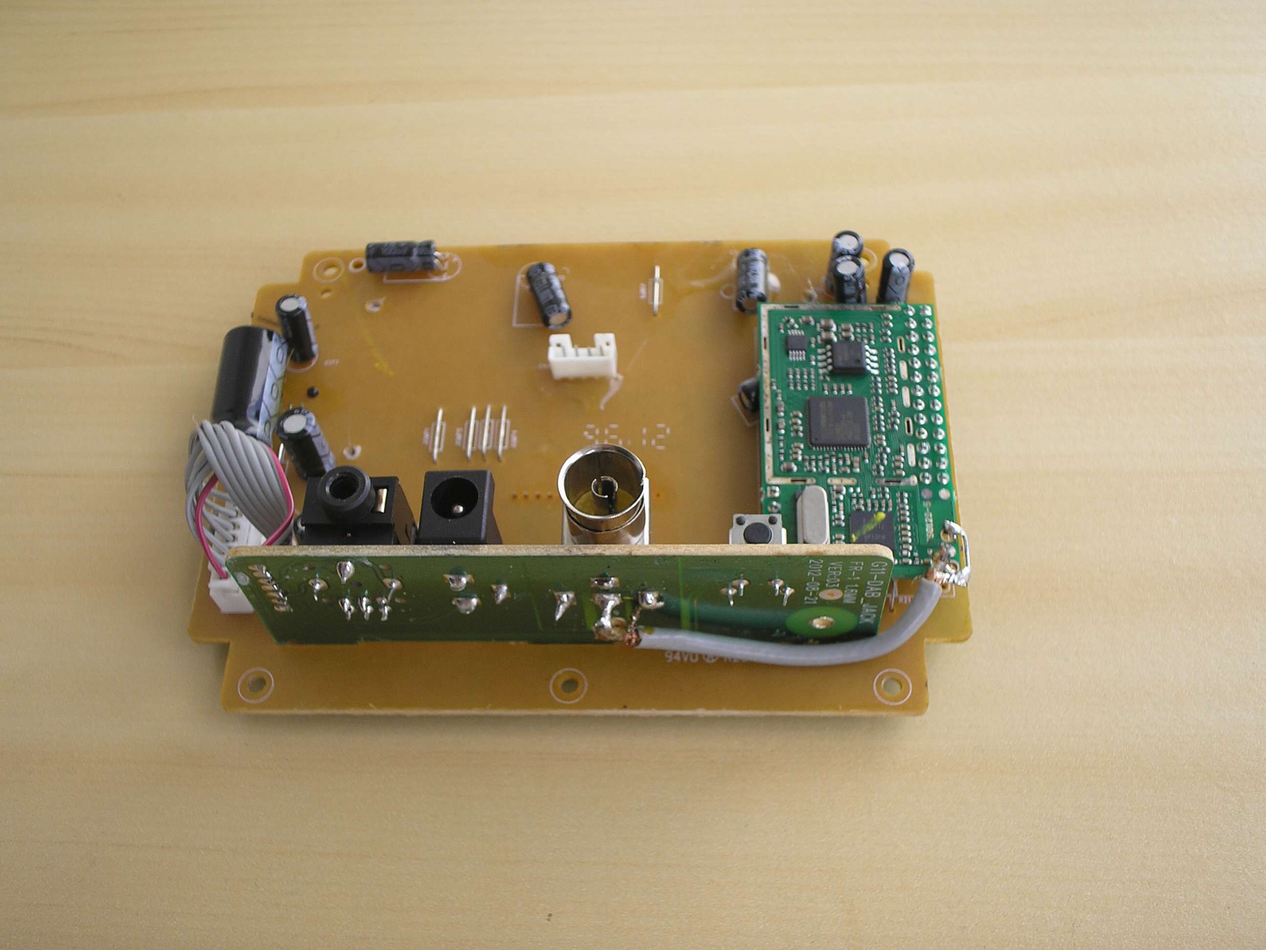

Das Dual DAB 2A hat gar keinen richtigen Antennenanschluß. Hast du da schon was geändert?

Doch das hat hinten einen Anschluss für ein Koaxialkabel. Ich werde später mal ein Bild anfügen.

Das Dual DAB 2A hat den Antennenanschluss nur einbeinig mit Klingeldraht an das Tunermodul im innern verbunden. Wenn du Antennenverstaerker nutzt, faellt das nicht unbedingt auf. Ich habe bei meinen beiden Dual DAB 2A aber dennoch die Anschlussdosen mit einem kurzen Stueck, sehr duennem Koaxialkabel, verbunden. Dazu musst du loeten. Nur so ist die ungetruebte Empfindlichkeit des darin verbauten Verona Moduls sichergestellt.
Zu den Antennenverstaerkern. Ich nutze, wie viele andere hier im Forum, die von Pausat.de Sind empfindlich und uebersteuerungssicher und preiswert. Einen habe ich mir mittels 2er HF Drosseln und nem Stueck Draht umgebaut, um ihn als Nachfolgeverstaerker mit 12V Durchgang und nur einem Netzteil zu nutzen. Draussen auf dem Dach sitzt der Vorverstaerker. Dann Fensterdurchfuehrung an der Dachluke. Dann unten 2 Kanalsperren fuer 5C und 8B (Sender nur 14km und 7km entfernt), dann den umgebauten Verstaerker und ab in die Hausverteilung, ueber die gleichzeitig auch UKW und Sat geht. An den 2 Stereoanlagen werkeln die Dual DAB 2A und manchmal auch ein USB Stick zum Aufnehmen und zur DAB Signalauswertung.

Ich und Wolle haben ebenfalls das Dual DAB 2A umgebaut. Ein Herstellerfehler. Fange erstmal damit an.

Hier mal ein Foto vom Umbau des Dual DAB 2A auf Koaxkabel. Ohne Verstärker ist auf jeden Fall ein gravierender Unterschied zum vorherigen Zustand mit Klingeldraht beim Empfang festzustellen.
Dual DAB 2A.jpg [ 249.53 KiB | 16380-mal betrachtet ]

Wenn alle Kanaele jetzt 3-4 Balken mehr haben, woran machst du dann fest, dass einige davon uebersteuern?
Die 3-4 Balken sind zum grossen Teil das, was eine richtige Verbindung, zwischen Antennenbuchse und Tunermodul im Geraet, auch bringen wuerde. Klingeldraht gegenueber Koaxkabel mit an beiden Enden verbundener Schirmung. Wenn du nicht loeten kannst, lass es so. Probieren kannst du nun noch Kanalsperren um z.B. den 5C einzeln daempfen.
