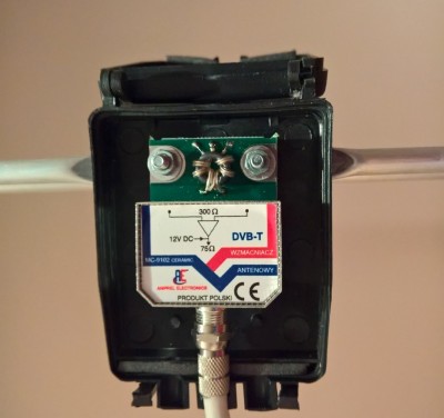

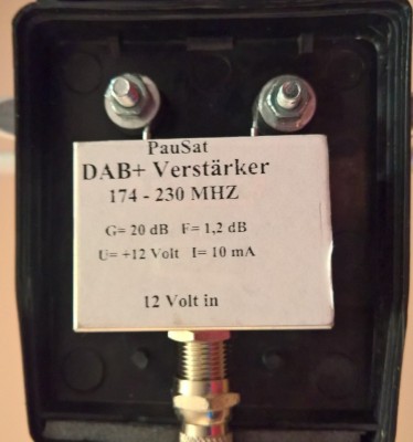

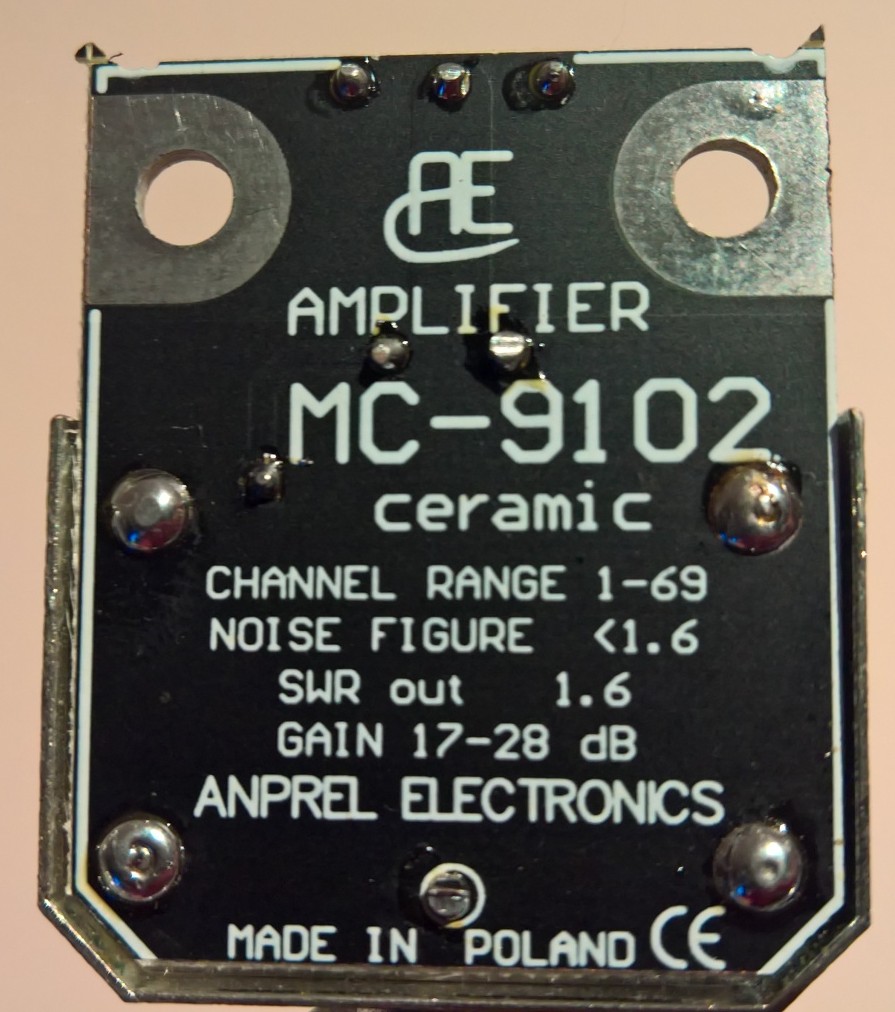

Nun nochmal zu meiner DAB Antenne.
Ich nutze ein VHF Band Schleifendipol 2x 38cm, also 76cm Gesamtlänge. Hier drin wird ein Verstärker von Pausat eingesetzt. Das ältere Modell auf den ersten 2 Bildern habe ich ersetzt durch den auf Bild 3. Für UKW sind diese Teile vollkommen ungeeignet. Dem Plastikschutz traue ich aber nicht aussen auf dem Dach, ich verwende die Antennen unter Dach oder auf/hinterm Schrank. Wer es nicht glaubt sollte sich vielleicht mal überlegen warum es Radios mit guten und mit schlechten Empfangseigenschaften trotz gleicher Teleskopantenne gibt. Dieser Verstärker gibt das Signal absolut sauber in das Antennenkabel.

In der Hoffnung eventuell eine Antwort auf meine Frage von den User zu bekommen ;) Wie ist den der Empfang von den älteren und den neuen Verstärker? Gibt es einen Unterschied von 1,2 zu 1,6 DB Rauschen ?

Wie ist denn der Empfang von den älteren und den neuen Verstärker? Gibt es einen Unterschied von 1,2 zu 1,6 DB Rauschen ?

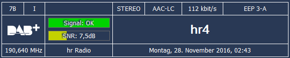

Siehe die letzten beiden Bilder. Mit dem einen gibt es kein Ton, keine auslesbaren Werte wie Bitrate mit dem anderen klappt es gerade so.

Dafür das Du ziemlich weit weg von Hessen wohnst sehr geiler Empfang Glückwunsch! Was so ein Dipol kann habe ich ja auch mehrfach gesehen. Und hinter den Schrank sieht es auch keiner danke für diese Idee :)

Volle Zustimmung Marcel, da gibt es im Augenblick nichts zu verbessern.

Vor allem staune ich das bei Ihm 7B Hessen vs Berlin läuft. Hat er eine Selektiv Weiche oder ein kommt das Signal aus Berlin an? Geschrieben hatte Er ja das es am Vertikalen Dipol empfangen wird. Bin jetzt ein wenig verwirrt kein Wunder bei so viel Input von Marcel :mrgreen:
