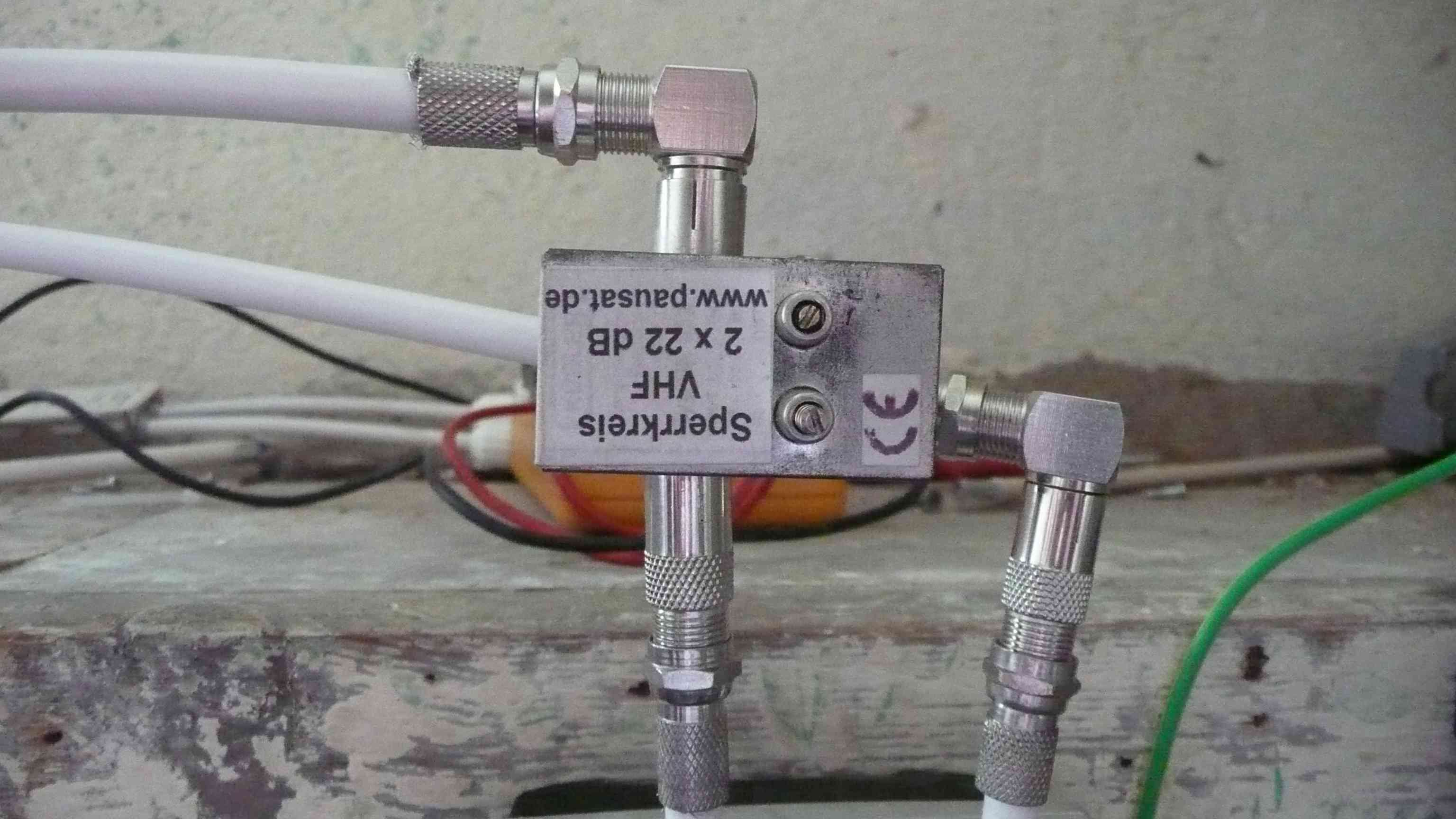

Ich hätte es nicht für Möglich gehalten, aber ich habe es hinbekommen :D
Den Sperrkreis hatte ich noch in meiner "Kramkiste" und damit einfach mal "rumexperimentiert". Ich habe das Teil also mal in die VHF Zuleitung direkt vor den MBV gesteckt und vorsichtig die erste Einstellschraube verstellt. Am Receiver hatte ich vorher die 546 MHz eingestellt, die ja wie geschrieben komplett weg war. Und siehe da, nach ein paar Umdrehungen erschien tatsächlich der Sender völlig ohne Störungen. Und auch die 610 MHz funktionierte.
Tja wie gesagt ich hätte nicht gedacht das es am Ende doch so einfach war. Und das sich VHF und UHF Signale untereinander doch so stören können.
Gruß, flinki

BeitragVerfasst: Mi 10. Okt 2018, 10:32
Herzlichen Glückwunsch @Flinki. Ich werde es mit den Sperrfilter auch mal testen da bei mir ja auch einige DVB-T2 Frequenzen gestört sind. Übrigens diese VHF und UHF Empfänger Weiche habe ich auch. Ein gutes Teil nur eins stört ein wenig das nur eine Seite DC Einspeise fähig ist :)

2016 hat geschrieben:
...Ein gutes Teil nur eins stört ein wenig das nur eine Seite DC Einspeise fähig ist :)
Ja das stimmt, die lässt nur über den VHF Strang Spannung durch.
Mit dem Sperrkreis hatte ich einfach nur Glück. Aber man muß dabei auch den DAB Empfang beobachten. Bei mir war zuerst nämlich der 6C aus Leipzig plötzlich nicht mehr zu hören. Also wieder einen Hauch zurückdrehen und er lief wieder. Noch ein Stück weiter zurück, dann war das TV Signal wieder weg. Also da muß man sehr feinfühlig vorgehen.
Gruß, flinki
BeitragVerfasst: Mi 10. Okt 2018, 11:54
Ja der Sperrkreis muss sehr vorsichtig eingestellt werden. Dabei kann es manchmal lustig werden wenn das Signal immer nur sporadisch kommt. Im Moment benutze ich den Sperrkreis vor den Dab+ ohne ist der Empfang nicht sauber.
