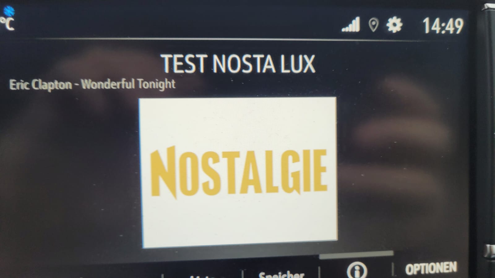

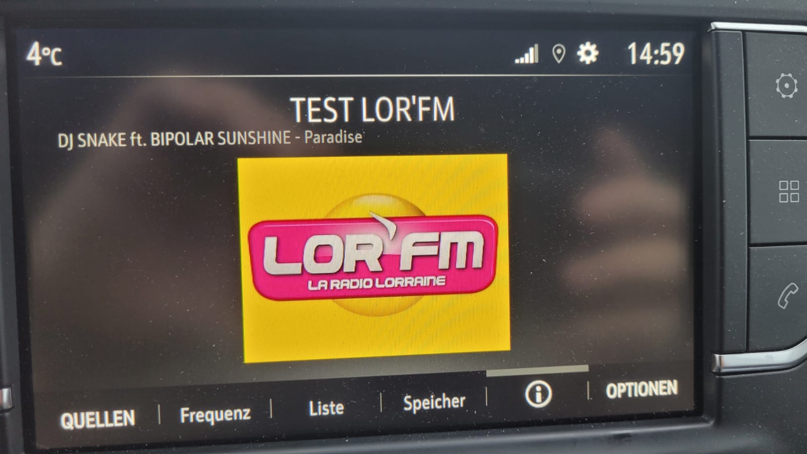

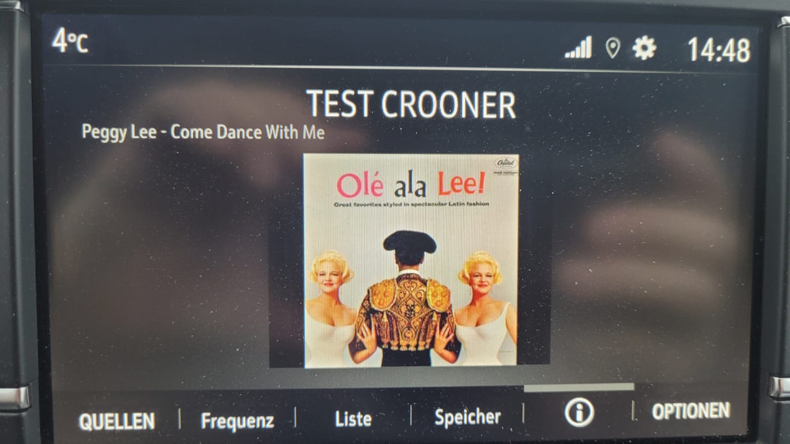

War vor paar Tagen in Luxemburg und die Musikauswahl gefiel mir gut und auch die gute Qualität in Kbps die so bei 96 Kbps lag .....
Der Empfang nach Norden in Richtung NRW kommt so ungefähr bis zur B421 also die Bundesstraße zwischen Stadtkyll und Dreis-Brück danach geht es nur noch auf den Bergspitzen ....
Habe bei Blankenheim am Rasthof an der B258 mit Mühe und Not noch einmal den Mux einfangen können bevor es auf die A1 ging Richtung Köln
Den Mux aus Ostbelgien (BRF) bekam ich aber noch sehr gut dort und konnte ihn bis Euskirchen sogar noch hören......
