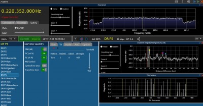

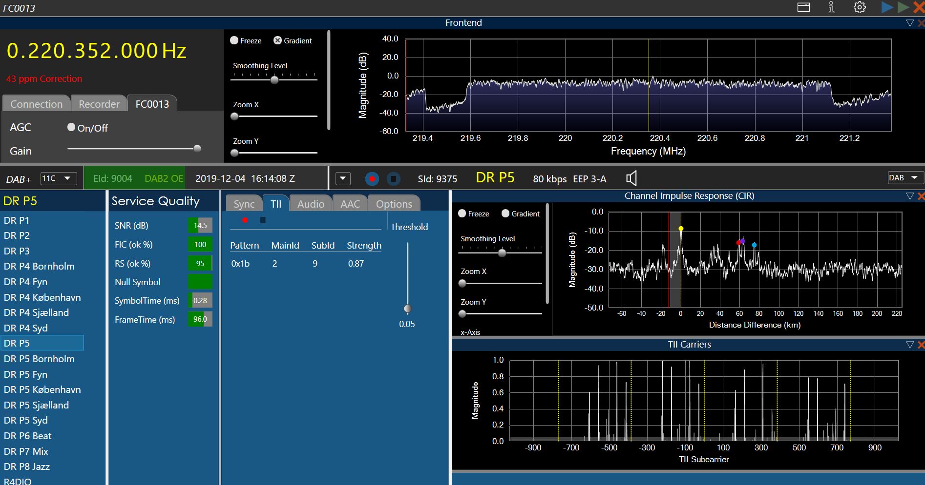

Oh man, nun 18 Kennungen im 11C. P5 jetzt nochmal ohne Regionalisierung dazu (auch im 13B).
11CP5.jpg [ 219.96 KiB | 6210-mal betrachtet ]

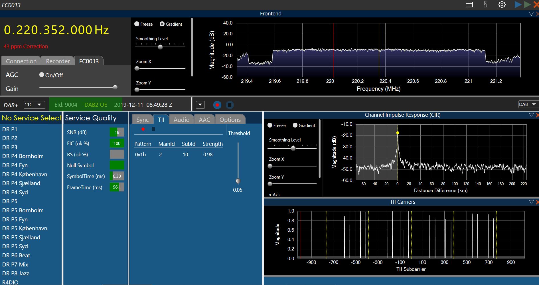

Endlich wieder DR P6... der DR hat die neue Antenne in Vordingborg in Betrieb genommen bzw. ist gerade dabei.
10kW aus 350m ueber NN. Wie erwartet, bei mir ca. 11dB mehr S/N als frueher. Jetzt 10 Balken ohne jegliche Tropo. :-)
Ab und zu schalten sie ihn noch kurz mal aus...
11C0210.jpg [ 217.11 KiB | 6154-mal betrachtet ]

Der muss jetzt auch bei dir gehen. Spielt hier an allen 3 Antennen, also unabhaengig der Ausrichtung.
12C ist so geblieben, 4 Balken. Vermute die neue Antenne ist schon seit Oktober am Mast, seit dem 12C hier 4-5dB besser geworden ist.

Ja, trotz Regenwetter ist der 11C aktuell mit um 17dB SNR anwesend.

Sender Vordingborg DK DAB2 OE Kennung 02 10 ist nun mit 2-3 von 5 Tortenstücken im Pegel auf 11C im Rostocker Süden zu empfangen. *bravo*
Der Empfang gelingt über Reflexion an einer Nordwand eines Hauses in 200m Abstand. Aus 334m gehen ~5 KW Richtung Rostock raus. Der Sender ist 109 km entfernt.
