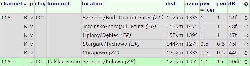

koordiniert sind für den PR-Mux in der Region Szczecin=Stettin noch
Code:
11A
v   Szczecin/Bud. Pazim Center (ZP)   107km   133°   1   1   51f   ⓘ
v   Trzcińsko-Zdrój/ul. Polna (ZP)   151km   147°   1   1   48f   ⓘ
v   Lipiany/Dębiec (ZP)   158km   139°   1   1   47f   ⓘ
v   Stargard/Tychowo (ZP)   144km   127°   0.5   0.5   45f   ⓘ
v   Chrapowo (ZP)   170km   133°   0.5   0.5   44f   ⓘ
ich hätte also vermutet, dass der Standort "Pazim Tower" (zweithöchstes Gebäude in der Stettiner Innenstadt) aktiv ist.
von dem kommt auch der 12B Dabcom, ehem. 10A.
passt der schwache Peak zum Verhalten des 12B Dabcom bei dir?
oder ist das Solek Kowalski, der sollte bei Tropo der stärkste sein.
das ist aber ein anderer Mux, aus der Pomorza i Kujaw/Bydogozc.
leider heißen die PR Muxe alle gleich - bei abweichender Belegung.

Nein das passt nicht. Pazim Center waere auch zu mir 15 km dichter dran und nicht 38 km weiter weg. Das wird ein PR 11A Mux aus dem Landesinnern sein, wobei man die 38 km ignorieren muss. Der ist dann soweit weg, dass er einen Durchlauf spaeter ankommt.
 Betreff des Beitrags: Re: Polen DAB+
BeitragVerfasst: Do 14. Sep 2023, 12:45
Kattowice 11A liegt nur 1 Grad abweichend von Stettin, kann sein dass du den mit einfängst.

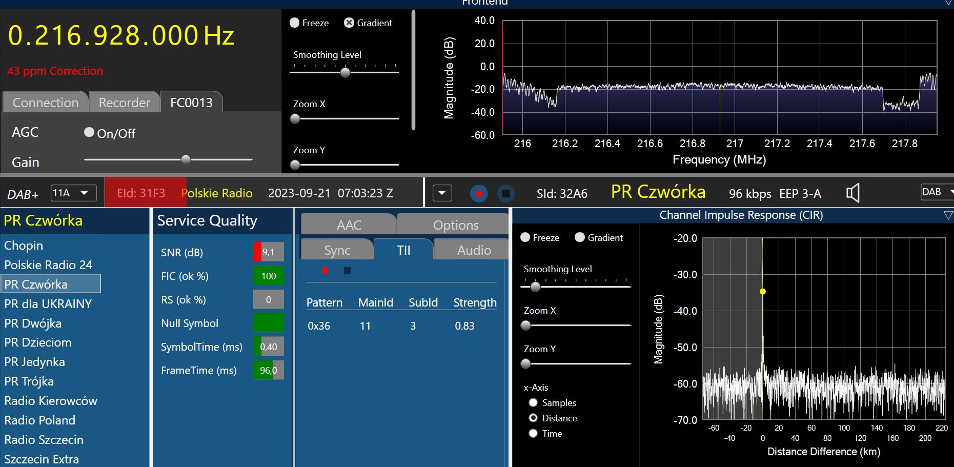

Der TII fuer 11A Kolowo muss dann in den Datenbanken mal von 0101 in 1103 geaendert werden. Fuer Qirks habe ich das bei mir selber gemacht.

Krass, scheinbar doch ein neuer Sender installiert und daher der neue TII.
Auf radiopolska.pl steht neuerdings:
216.928 k.11A MUX PR (Szczecin) Szczecin *Kołowo* ZPM 20 V Plan 53,3 kW
53,3kW sind dann 4dB mehr als jetzt. Wahrscheinlich ueber eine neue Antenne. Wobei ich da auf die Koordinierung gespannt bin und ob man nicht einfach horizontal von der bestehenden TV Antenne senden wird. So oder so erwarte ich hier eine deutliche Verbesserung.
