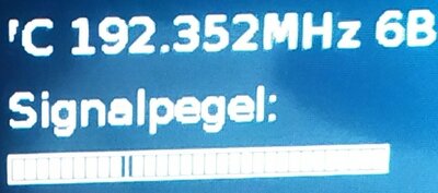

7C läuft heute mit der Kennung 6B Oost-Nord NL
IMG_20220804_082620_1.jpg [ 53.72 KiB | 3198-mal betrachtet ]

Klar, auf 6A auch.
Man stellt zunächst Standort für Standort auf den neuen Kanal um, anschließend wird der neue Multiplex aufgeschaltet.
Daher senden Standorte im Kanal 6A und 7C auch weiterhin die Kennung "6B Oost-Noord NL".
