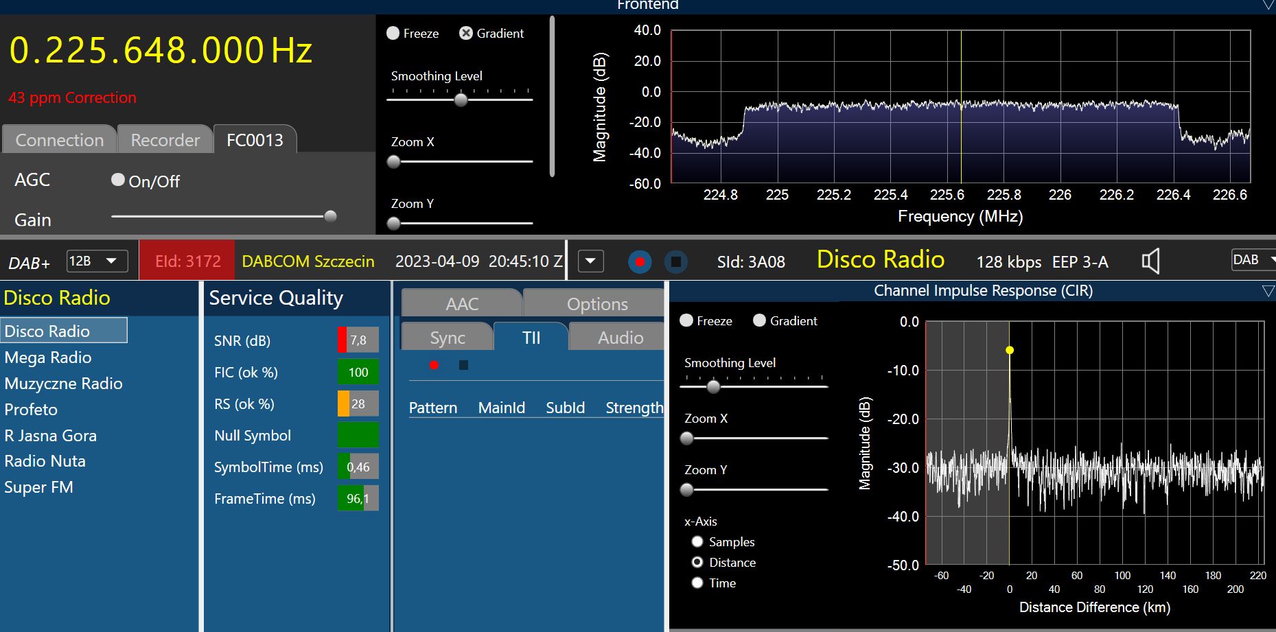

Trotz sehr starkem Pegel setzt sich DABCOM auf dem 12B kaum gegen 12B Schwerin und 12B Malmoe durch. Immerhin mal ein Nachweis, dass er da auch sendet, mit der schon bekannten Programmbelegung.
12Bdabcom.jpg [ 199.9 KiB | 3659-mal betrachtet ]

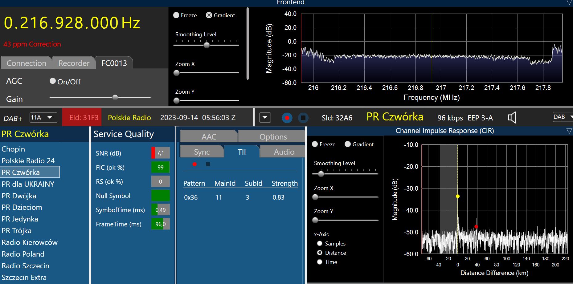

Ich sehe sehr oft einen zweiten 11A Standort aus Richtung Polen, so wie jetzt gerade. Habe deswegen mal in einem polnischen Forum nachgefragt, wo man mir aber versicherte, dass Szczecin nur ueber Kolowo sendet.
Daher vermute ich, dass das wie beim NDR ist und PR alle seine Muxe zeitsynchron sendet, womit man dann im CIR durch Muxe 'hindurchsehen' kann. 11A wird im Landesinnern erneut verwendet. Eine Reflexion des Kolowo Signals ist es nicht, da sich die Pegel der beiden 11A voellig unabhaengig voneinander veraendern.
Nachher ab 9 Uhr wird keine Tropo sein, so das ich da wohl gar nichts sehen werde.
TII 11 03 ist neu. Hatte frueher glaube ich 11 01 und dann lange gar keinen.
PL11A.jpg [ 209.79 KiB | 3122-mal betrachtet ]

das wird sicher spannend bei dir, du siehst ja sicher genau ob und wann der Standort offline geht.
ich vermute wenn du nach Osten drehst, dass du dann den 11A ebenfalls mit Polskie Radio, aus Solek Kuwalski reinbekommst. von Greifswald aus ca. 340 km . den solltest du im Spektrum sehen können.
wenn du nach Südosten drehst könnte auch "Lokaldab" Wroclaw=Breslau kommen, ca. 400 km von drei Standorten!
nach Süden müsstest du dann Dresden Lokalmux bekommen und aus Nord und Nordwest eben Dänemark.
aus Südwesten evtl. auch den SWR Mux vom Standort Ahrweiler. ganz sicher aber aus Westen den 11A Nordsee
ich hatte letzten Nacht sehr guten Empfang aus Kolowo und Zielona Gora, aber der 11A kam leider nicht, nur FM.
es war ein seltenes Glück dass der 11A in der vergangen Nacht mal nicht durch Dänemark belegt, sondern frei war
 Betreff des Beitrags: Re: Polen DAB+
BeitragVerfasst: Do 14. Sep 2023, 10:01
Beiträge: 7770
Um 9.12 Uhr ging er aus. Der andere 11A blieb noch, ist aber so schwach, dass er nur selten synchronisiert.
Was machen die in Kolowo, wird endlich die provisorische 8 Dipol Antenne durch die koordinierte Antenne ersetzt? Die Koordinierung passt nicht zu den einfachen Dipolen, eher zu 4 Spalten Kathrein Feldern, wobei eine Anordnung 5 Spalten und weglassen der 5. Spalte auf 280 Grad passt. Aehnlich der horizontalen TV Antenne darunter.
