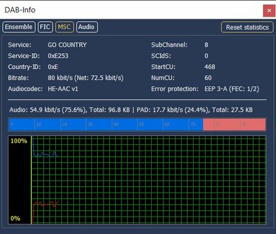

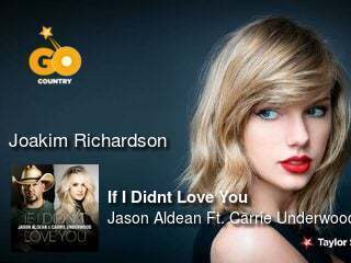

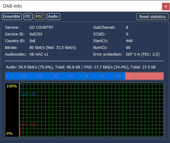

Die senden auch eine schoene Slideshow. Mit sehr hoher Datenrate. Fuer Audio bleibt daher bei allen Programmen weniger uebrig als bei den Deutschen 72kbps Programmen.
Bauer Media meint leider immer noch, die Uhrzeit auf UK Winter belassen zu muessen:
Ensemble 0xE303, Label: 'BAUER MEDIA MLM', ShortLabel: 'BAUER', LTO: 0 min, ECC: 0xE3, NumServices: 8
NENT macht es richtig:
Ensemble 0xE205, Label: 'NENT GROUP', ShortLabel: 'NENT GRP', LTO: +120 min, ECC: 0xE3, NumServices: 14

die NENT Programme haben alle Spratzer in den Höhen, die sind auch in den Mpeg-Webstreams genauso hörbar.
also entweder falsche Codierung und Zuführung Stream--> DAB oder schlecht eingestelltes Processing

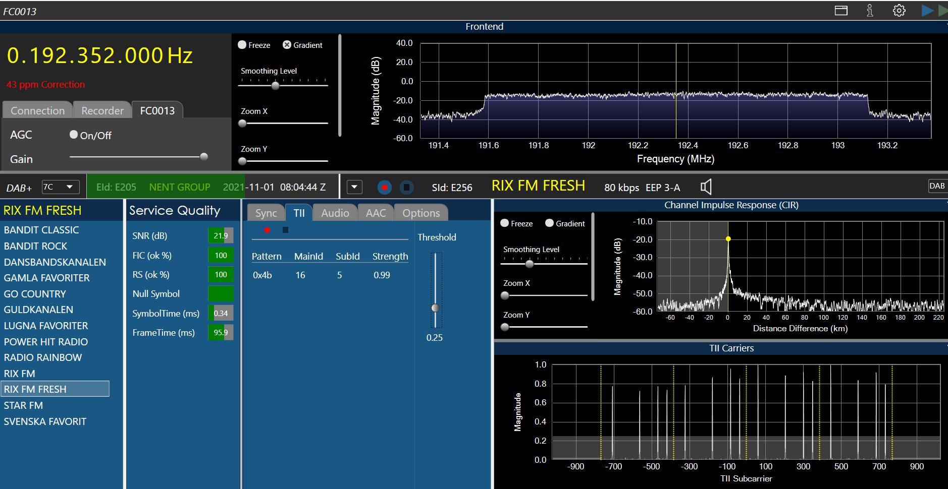

Neue Belegung bei NENT in Malmoe.
Dansbandsfavorit wurde durch RIX FM FRESH ersetzt.
7CMalmoe.jpg [ 200.81 KiB | 4532-mal betrachtet ]

ärgerlich, als ich vor 2 Tagen den 7C empfangen konnte war RixFM Fresh (bisher reiner Webchannel) noch nicht drin.

Hab den FRESH seit ner Stunde an. Im Prinzip wie Absolut Hot mit der Musikrichtung von Absolut Top. Also Hitdudler mit fresher eher poppiger neuer Musik, kein Gejammer und keine stolpernde Musik. Wuerde ich hier in D evtl. in die Liste aufnehmen.
BeitragVerfasst: Mo 1. Nov 2021, 12:04
genau, RixFM Fresh spielt neue Hits in Endlosschleife . etwa 30 bis 40 Titel .
im normalen RixFM gibt es pro Stunde einen Hit aus dem Kanal von RixFM Fresh, mit Verweis auf den Kanal.
(auch schon als RixFM fresh ein reiner Webkanal war).
ist vergleichbar mit Skala Fresh in Dänemark oder Topp40 (Bauer Media)
hier der Stream http://wr04-ice.stream.khz.se/wr04_mp3

Nur konsequent, gibt es doch immernoch zu viele Klassiker und Favoriter im Schwedischen DAB+. Das man aber Power Millennium geopfert hat wundert mich trotzdem. Und warum warten Bauer und SR so lange ihre noch freien Plaetze / Kapazitaeten zu belegen.
Auch NENT koennte ein weiteres Programm unterbringen. Die 96kbps auf 80kbps reduzieren und 2 x 80kbps auf 72kbps. Die sehr hohe PAD Datenrate fuer Slideshow muss ja nicht unbedingt sein. Dann haetten sie immerhin 14 Programme im Mux.
