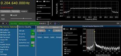

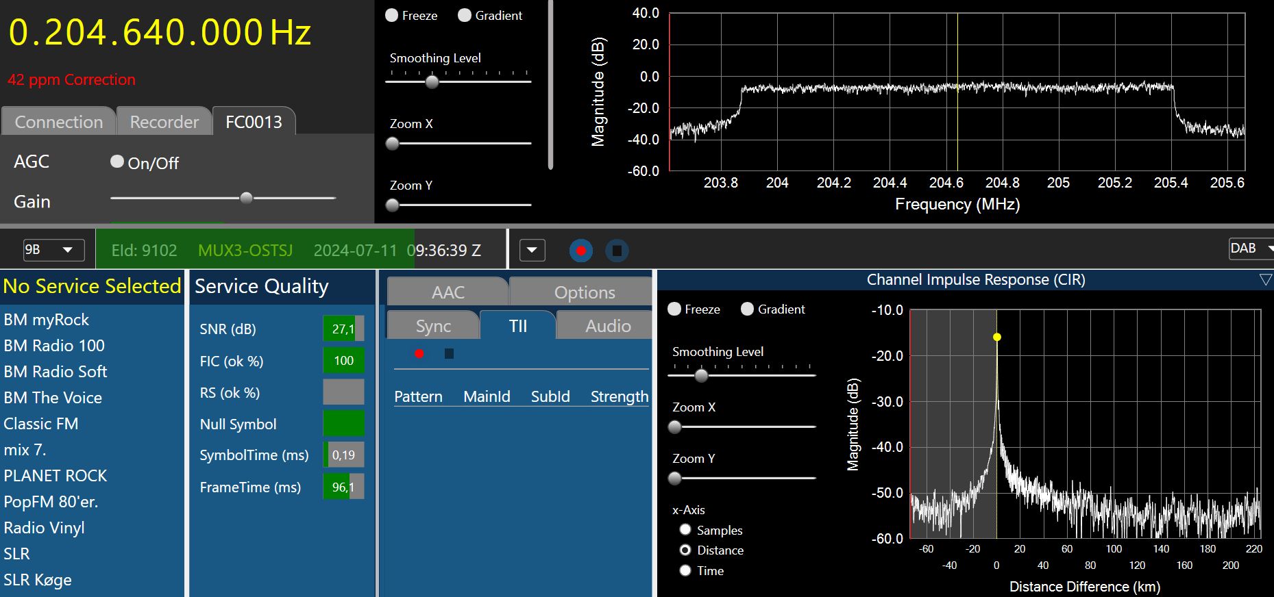

9B konnte ich nicht einlesen weil Lüneburg zu stark angehoben war.
9B dann hier, weiterhin nur 11 Programme seit VLR und Co raus sind.
9B ist aktuell wegen der Gewitter sehr gut angehoben.
9Bcop.jpg [ 189.75 KiB | 10986-mal betrachtet ]
