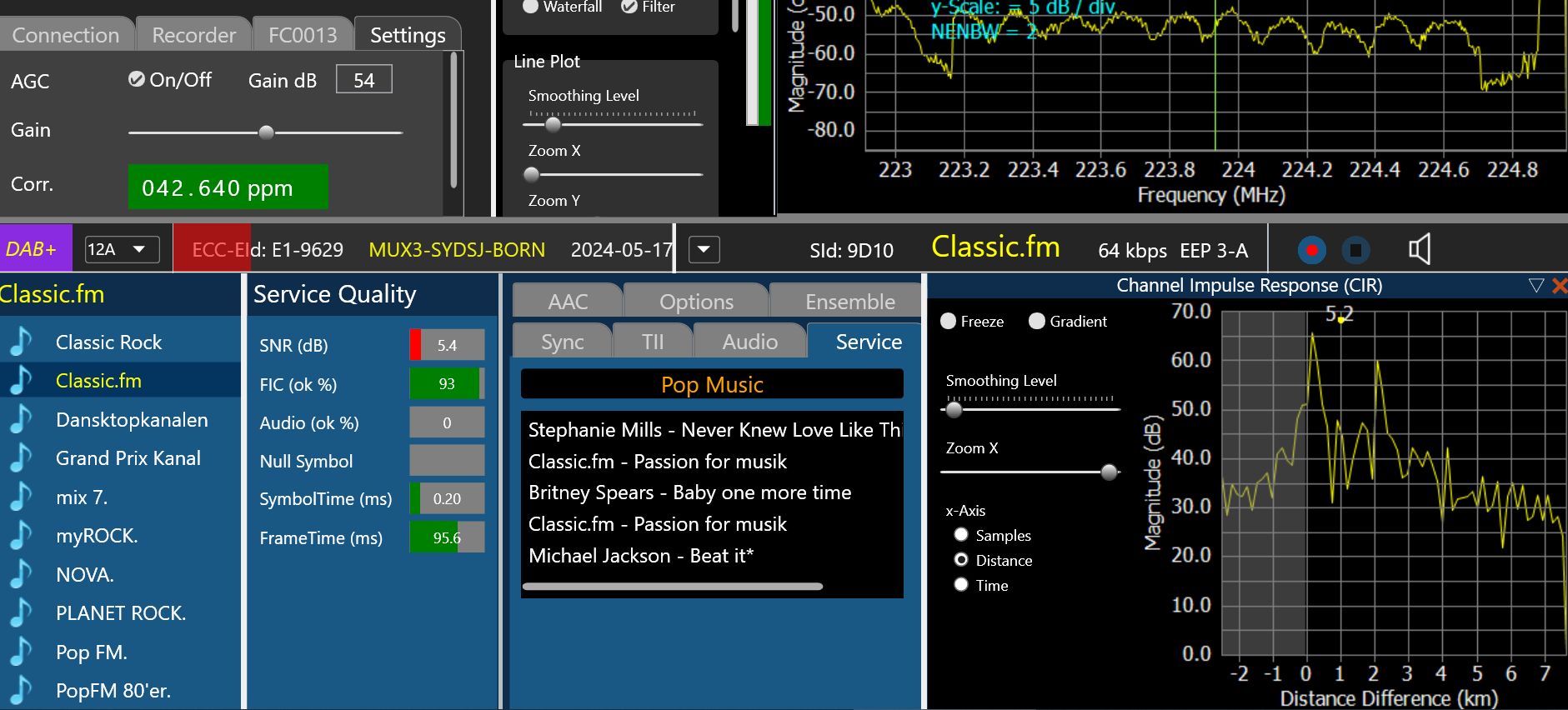

gab es im 11C eine Leistungsanhebung am Standort Nak- Skov oder Aeroeskoebing (Bregninge) ? der 11C geht hier derzeit doppelt so stark wie der 11A.
das fiel mir gestern früh schon auf, als die Tropo weg war. 11A wurde nicht mal mehr eingelesen, 11C spielte weiter.
auch jetzt kommt der 11C viel besser als der 11A
da frage ich mich natürlicher welcher Standort da derzeit so stark dominiert, ich hätte eher Richtung Südjütland oder 3Kantomradet / Vest Fyn gedacht, weil auch Kiel derzeit etwas angehoben ist.
‎Heute, ‎17. ‎Mai ‎2024, ‏‎Vor 7 Minuten.JPG [ 24.84 KiB | 3123-mal betrachtet ]

Das wird Vordingborg sein.
Die starke Ostseetropo ist bei mir auf Ostdanemark, Suedschweden, Bornholm und runter bis Heringsdorf und Ueckermuende beschraenkt. Aus Westdanemark kommt gerade nicht viel.
So ist nichts auf 13B zu sehen und es geht 12A Bornholm statt wie sonst meistens 12A Fyn.

Bornholm 12A ist wohl nach wie vor nur ein Standort. Zwar sehe ich immer einen zweiten im CIR aber die 2km Abstand sind exakt der Umweg ueber die Werfthalle. Diese Reflexion ist bei mir an Nordantenne staerker als das Signal was direkt aus Nordost kommt. Drehe ich die Antenne nach Nordost ist es umgekehrt.
Ein weiteres Indiz was fuer nur einen Standort spricht, die Ausloeschungen im HF wandern nie. Bei 2 Sendern wuerden sie wandern da die Oszillator Frequenzen der Sender immer leicht unterschiedlich sind.
Komisch nur warum letztes Jahr der TII 0502 neu am Sender eingegeben wurde. Evtl. hat man den Standort Roenne und damit den Sender gewechselt.
12A.jpg [ 217.68 KiB | 3113-mal betrachtet ]
