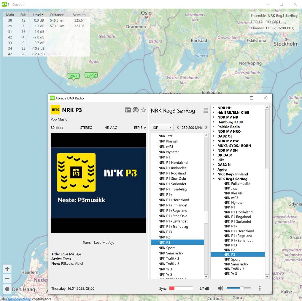

Fuer Sued Norwegen sind noch einige Standort TII nicht identifiziert. Lassen sich von hier leider auch nicht bestimmen.
13Fnor.jpg [ 126.99 KiB | 4547-mal betrachtet ]

Main ID 42 Sub ID 04 ist Moss Jelöy Rambergasen, 700 Watt .
Main ID 42 Sub ID 20 ist Hvittingen 800 Watt
senden beide auch den 13 C aus mit der selben Kennung.
die anderen müssen aus anderen Regionen kommen vom Oslofjord

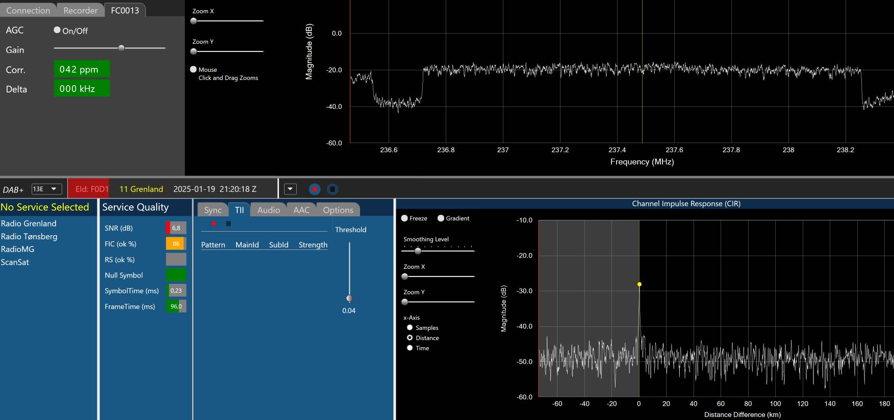

Schon witzig, dass aus Norwegen staendig andere Lokalmuxe auf den immer gleichen Kanaelen kommen.
Auf 10A im PL1-A.
Die Programme spielen schon stoerungsfrei, wenn noch nichtmal alle Programme eingelesen wurden, weil die FIC Daten wegen schlechtem SNR noch nicht mal komplett eingelesen werden konnten.
10ANordy.jpg [ 77.31 KiB | 4460-mal betrachtet ]
13Egrenland.jpg [ 106.7 KiB | 4460-mal betrachtet ]

oha, der 10A ist aber Dänemark! :o :shock:
das ist der Mux für den Limfjord, der ursprünglich mal auf 8C war! ich wusste gar nicht dass der den Kanal gewechselt hat?!
hieß erst Nord Vestjylland und dann Nordjylland Vest.
vermutlich ist der umgezogen auf den (nicht für DK koordinierten) 10A, wegen Störungen mit dem 8C VESTSJAELLAND
ich hatte mich schon gewundert warum dieser 8C letzte Nacht hier nicht reinkam.
im Dezember war der noch auf 8C:
https://forum.digitalradio-in-deutschla ... 540#p76176
