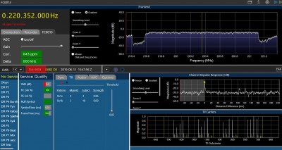

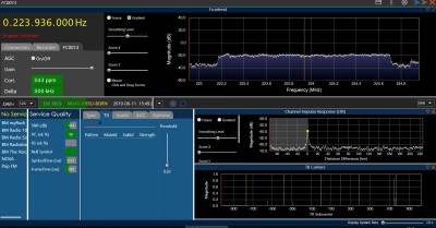

Gestern Nachmittag war mal sehr starker Empfang aus Bornholm. Die Insel ist nach wie vor unterversorgt. Kein 12C und der 12A nur von dem einzigen Standort an der Westkueste (Roenne, Gittermast der Baufirma). 12A sendet auch keinen TII Code.
12A Bornholm.jpg [ 203.45 KiB | 15700-mal betrachtet ]
11C Bornholm.jpg [ 212.61 KiB | 15700-mal betrachtet ]
