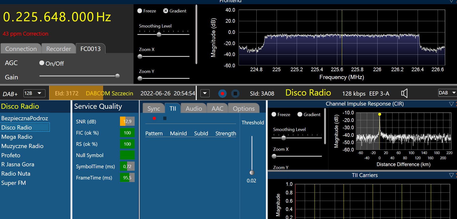

Beiträge: 7758
Bin ich ja gespannt ob zum Monatswechsel von 12B auf 10A gewechselt wird, dann ist das halbe Jahr um. Im Moment geht er mal wieder auf 12B, trotz NDR 12B. 10A duerfte bei mir deutlich besser gehen.
12Bdabcom.jpg [ 203.83 KiB | 4522-mal betrachtet ]
 Betreff des Beitrags: Re: Polen DAB+
BeitragVerfasst: Mo 27. Jun 2022, 20:34
bei mir beide keine Chance, sind mit NDR dicht wie alle Kanäle zwischen 9 und 12. :evil:

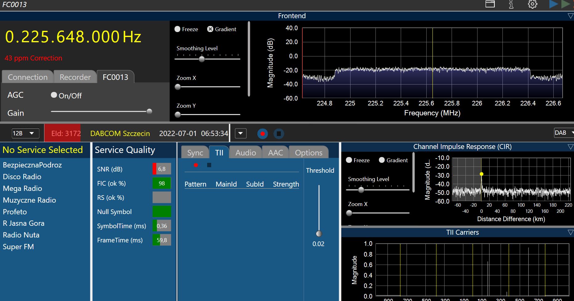

Beiträge: 7758
1. Juli, immer noch auf 12B.
War wohl nur eine sehr grobe Ansage, mit dem Kanalwechseln in einem halben Jahr.
10A, bei Osttropo koennte das evtl. auch bei dir mal klappen. Jedenfalls eher als auf 12B, der bei dir ja wirklich 'blockiert' ist.
