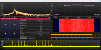

Heute ist mal wieder extreme Tropo aus Norden. 7A geht mit 31 dB MER bei 37 dB SNR was schon einer verlustfreien Uebertragung gleich kommt, denn viel mehr MER hat man auch nicht am Senderausgang.
Bei diesen Bedingungen geht dann endlich auch mal 9C aus Helsingborg vernuenftig. Die vielen Reflexionen aus Helsingborg deuten auf sehr gerichtete Aussendung nur nach Norden oder NordOst mit hoher Leistung hin. Bei Rostock 10A sieht das bei mir auch so aus.
TII gibt es im gesamten Viaplay Netz nicht mehr und soll es auch erst wieder nach dem Sommer geben. Koennte darauf hindeuten das die ganze Sendertechnik neu ist und evtl. aus Software Small Scale Sendern besteht.
7AseBER0.png [ 151.38 KiB | 2034-mal betrachtet ]
9Chelsingborg.jpg [ 128.05 KiB | 2039-mal betrachtet ]

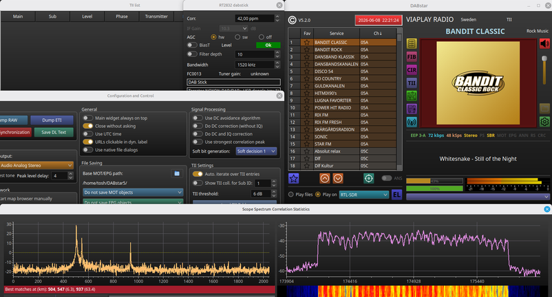

Nun auch mal Viaplay auf 5A eingefangen. Hoerby, die Nordantenne und Kristianstad. TII auch hier noch nicht aktiv.
5Aviaplay.png [ 129.94 KiB | 1767-mal betrachtet ]

Der neue 5A ist nun immer auch da wenn gute Ostseetropo aus Schweden ist.
Die Standorte Hoerby und Kristianstad, wie in der Sendertabelle angegeben, passen aber nicht zu den tatsaechlichen Entfernungen. Der 2 Standort ist 57 km weiter von mir weg als der 1. Wenn 1 Hoerby sein soll, dann muss 2 sehr viel weiter noerdlicher sein als Kristianstad.
Schade, dass die vielen neuen DAB Koordinierungen in Skandinavien nicht in der deutschen BNA Liste aufgefuehrt werden.
Passen wuerde fuer den 5A sowas wie Ystad und Kristianstad. Das sind dann diese 60 km Entfernungsunterschied zu mir.
Auf der Viaplay Seite sind weder Kristianstad noch Ystad erwaehnt.
5Ase.png [ 35.02 KiB | 1706-mal betrachtet ]

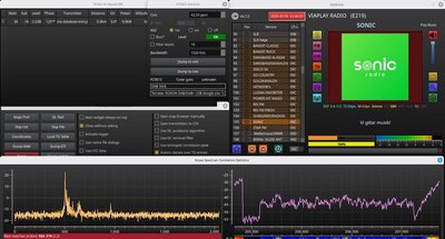

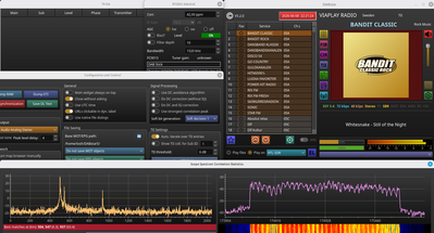

Der 5A hat nun einen 3. Standort bekommen, 6 km dichter zu mir. Aktuell zumindest 15 dB staerker als die anderen beiden. Zu Hoerby passt da weiterhin nichts, zur Region Ystad schon eher.
5Avia.png [ 252.54 KiB | 1474-mal betrachtet ]
BeitragVerfasst: Fr 26. Jun 2026, 08:41
Beiträge: 7761
Das 5A Raetsel ist geloest. Der Standort Kristianstad steht tatsaechlich 25 km weiter noerdlich und Hoerby sendet wirklich neben dem 7C auch den 5A, auf unterschiedlichen Antennen, wobei nur die 7C Antenne mit voller Leistung zu mir sendet.
Ich bekam die Info vom Netzbetreiber und konnte die 2 anderen Standorte auf der Karte finden. Passt genau zu den Entfernungsunterschieden in DABstar.
Die 5A Standorte sind somit:
Kivik https://maps.app.goo.gl/cDenhWKPXs6xVWDt6
Hörby https://maps.app.goo.gl/K2sGZB7yXqVTBctD8
Kaffatorp https://maps.app.goo.gl/C3z4DfVXp8LPrpcZA
Kivik kam als zu mir dichtester zuletzt dazu und sendet gut nach Sueden. Ystad ist 30 km entfernt. Dort teste ich noch mal vor Ort.

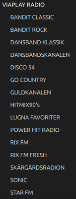

Die zum 1. August angekuendigten Umstellungen in Schweden sind heute Nacht teilweise umgesetzt worden.
Bei Viaplay Radio sind 14 Programme im Mux (54 CU frei) und bei Bauer derzeit nur noch 5 Programme 366 CU frei).
Ensemble:
0xE205 VIAPLAY RADIO [ VIAPLAY ] ECC: 0xE3, UTC 120 min, INT: 1, alarm announcements: 0

Viaplay.png [ 27.02 KiB | 918-mal betrachtet ]
Bauer.png [ 14.01 KiB | 918-mal betrachtet ]
