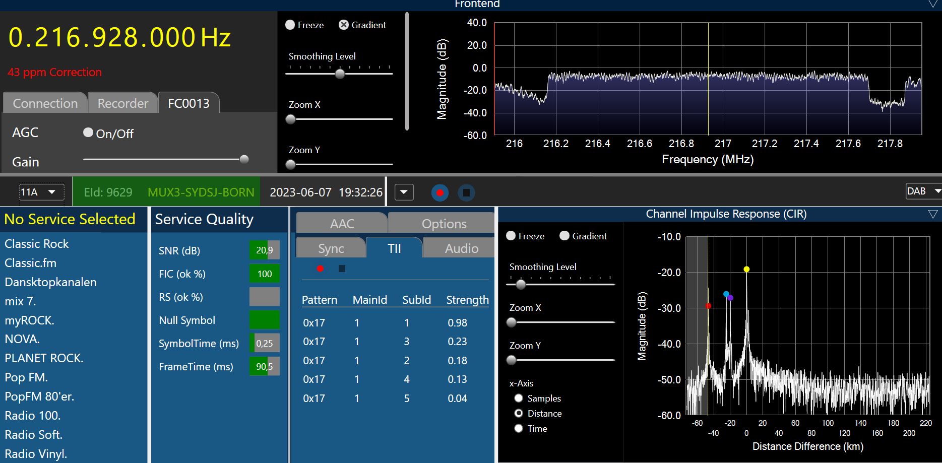

sind beim 11A derzeit alle Standorte aktiv?
der 11A kommt hier spürbar schwächer als 11C und 12C. und sogar schlechter als 8B.
trotz starken Tropo aus der Richtung wird der 11A hier jetzt derzeit gar nicht eingelesen

BeitragVerfasst: Mi 7. Jun 2023, 21:35
Beiträge: 7778
Alle 5 sind wie sie sollen. Sogar Falster ist heute mal mit TII dabei.
Vielleicht hast irgendwas anderes auf 11A drunter, Kolowo z.B..

BeitragVerfasst: Mi 7. Jun 2023, 21:59
grob aus S/W bei stark angehobenem Oldenburg Mux, könnte durchaus Flandern sein.
auch an der Logper bei sehr exakter Ausrichtung kommt der 11 A merkbar schwächer
sogar der 12C kommt da heute abend besser, obwohl von Süden ja Hamburg reindrückt

BeitragVerfasst: Mi 7. Jun 2023, 22:18
Beiträge: 7778
Hier kommt schon wieder MTVNL durch. Insofern kann das durchaus Flandern auf der Antenne sein bei dir.
Wuerde super spielen, wuerde nicht Polen TV die Kanaele 6, 7 und 9 dicht machen. Schweden TV auf Kanal 10 auch stark. Heute ist echt schwierig trotz eben an und fuer sich hoher Pegel.

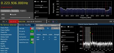

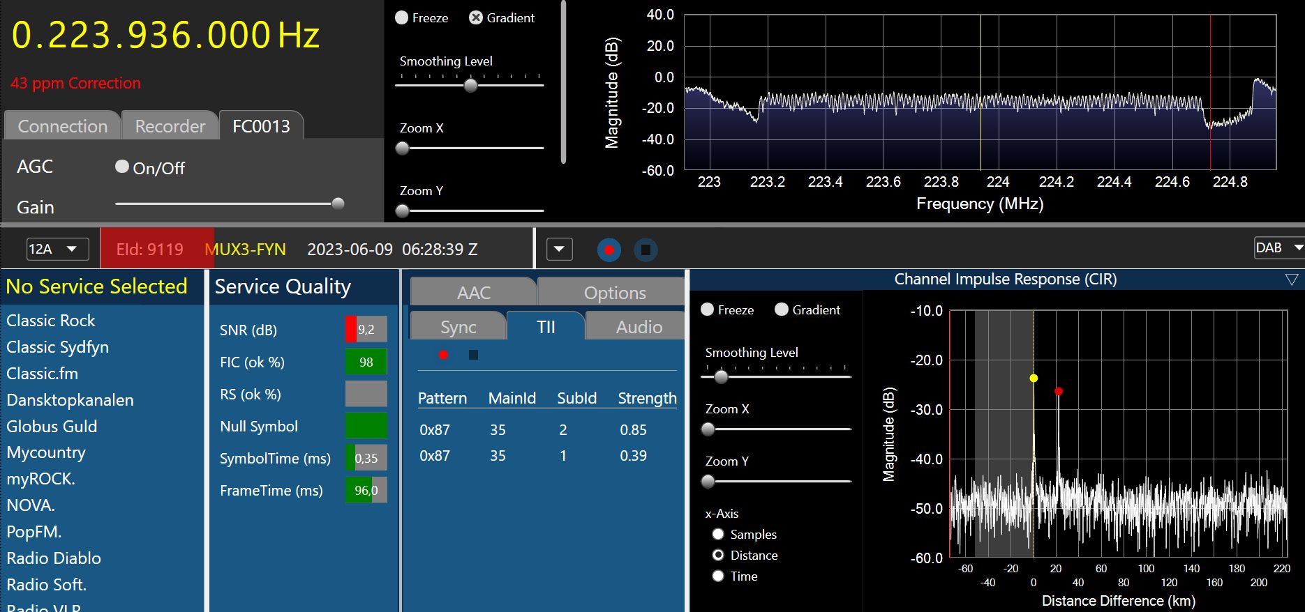

Im Mux 12A Fyn hat man die TII getauscht. Der zu Ruegen hin dichtere hat nun die Sub ID 2.
12Afyn.jpg [ 201.73 KiB | 2638-mal betrachtet ]
BeitragVerfasst: Fr 9. Jun 2023, 09:22
na sowas ist ja ganz doof, das führt zu Irritationen.
eig. müsste Svendborg (Füllsender) final die 02 bekommen, auch wenn er als erstes da war (hieß damals noch "Fyn lokal" und "Fyn Lokal DAB+"). der Hauptsender Sdr.Hjrp. (TV GNS / DR) müsste die 01 haben.
bei DABScan ist Svendborg noch mit dem ganz alten TII 2701 gelistet
BeitragVerfasst: Fr 9. Jun 2023, 09:42
Beiträge: 7778
Genau so ist es doch jetzt. Hauptsender die 1 und Fuellsender (zu Ruegen der dichtere) die 2. ;)
