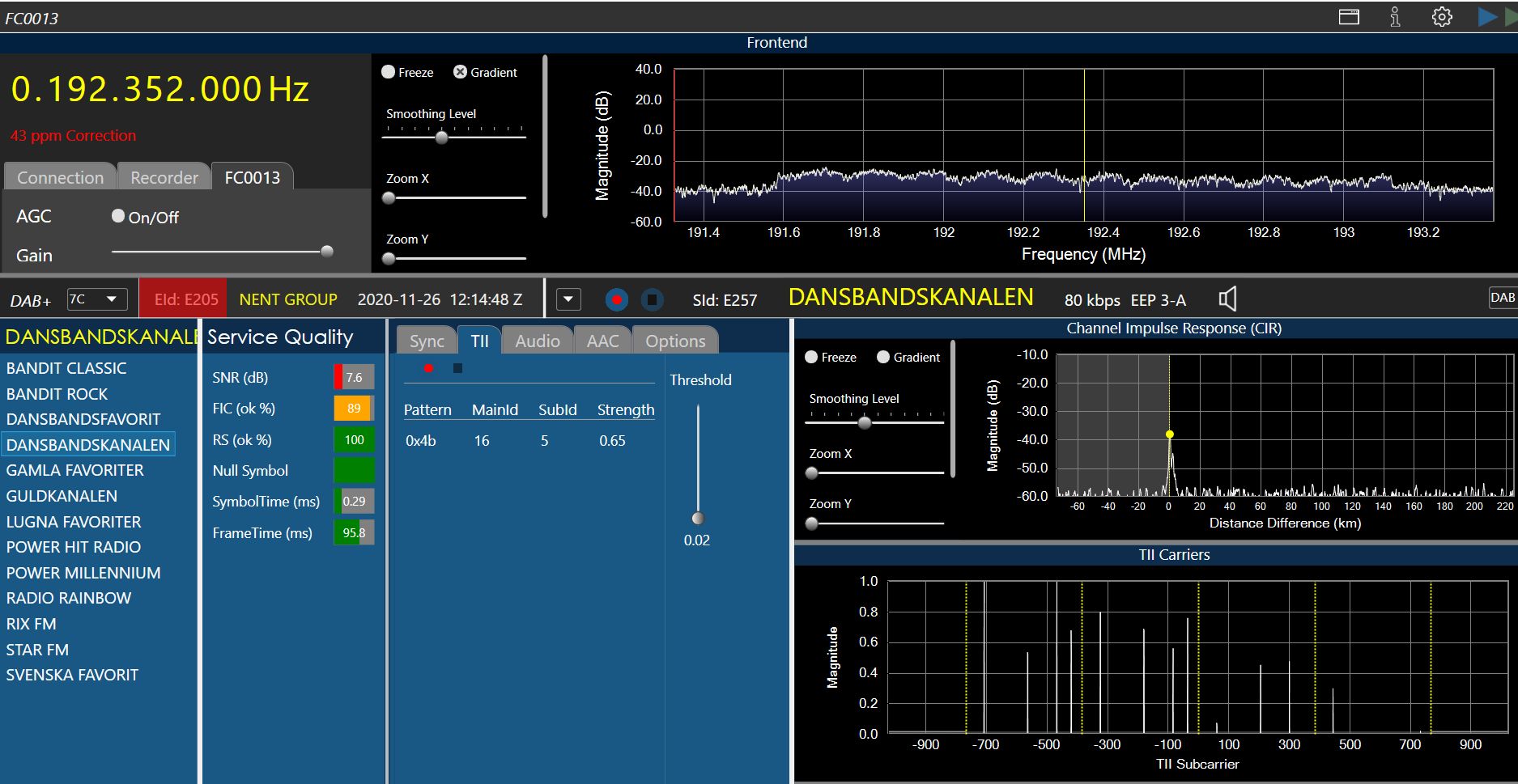

NENT hat das Programm Dansbandskanalen neu aufgeschaltet.
7CNENT.jpg [ 222.26 KiB | 8281-mal betrachtet ]

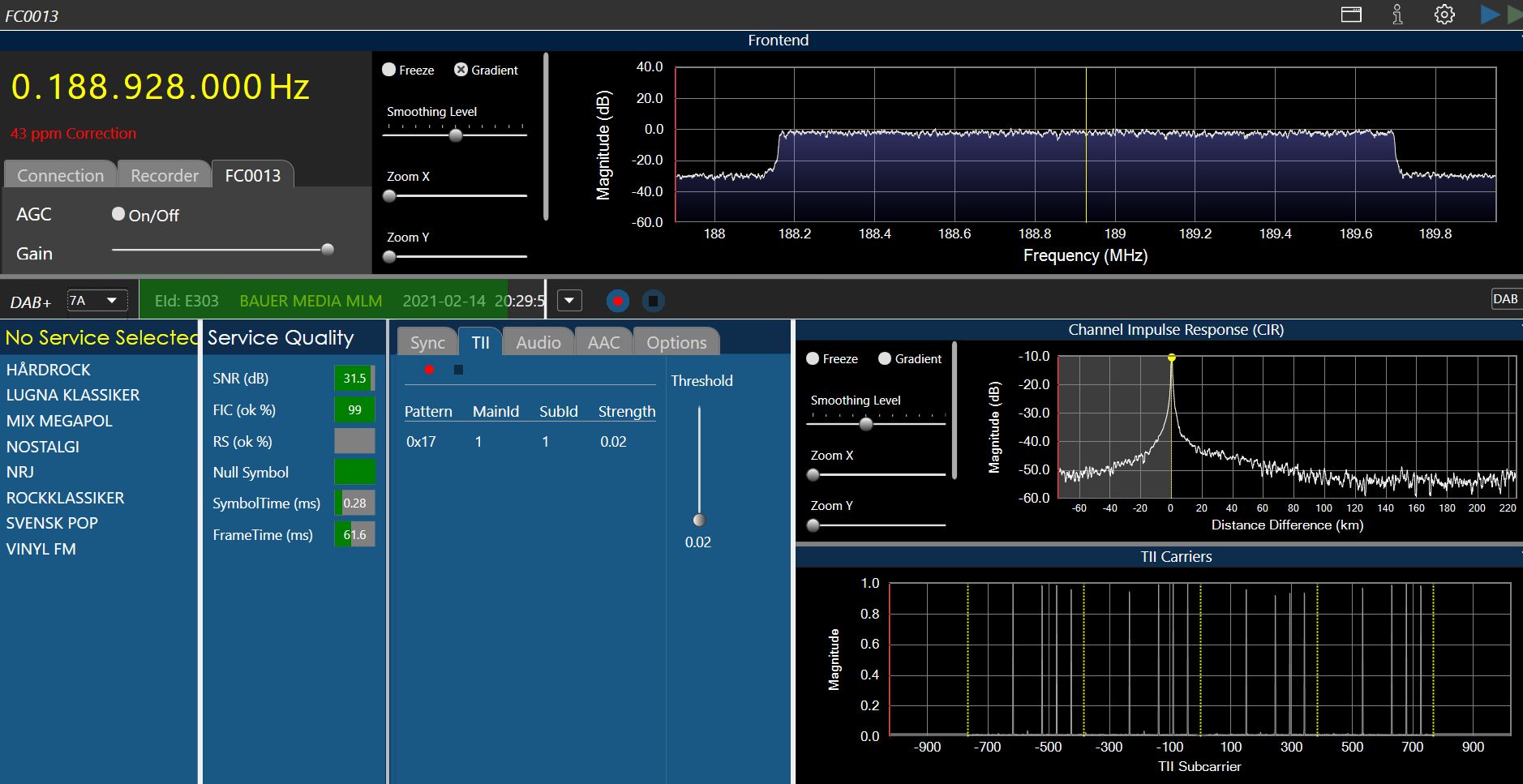

Wundere mich warum meine Uhr am Radio mit dem Bauer Mux immer wieder auf UK Zeit springt.
Aber klar hier:
Ensemble 0xE303, Label: 'BAUER MEDIA MLM', ShortLabel: 'BAUER', LTO: 0 min, ECC: 0xE3, NumServices: 8
gehoert fuer unsere Zeitzone LTO:+60 min eingetragen. :mrgreen:
Immerhin geht jetzt schonmal DLS und Slideshow (Logos).
BeitragVerfasst: Do 26. Nov 2020, 20:07
Dansbandskanalen ist kein Nent-Programm. damit macht man sich so nun selber Konkurrenz.
Dansbandskanalen gehört zu DB Media (wie Guldkanalen)
das vergleichbare Nent-Programm ist Dansbandsfavoriter
aller Sender mit ...Favoriter sind Nent, alle mit ...Klassiker sind Bauer und alle mit ...Kanalen sind DB Media.
Dansbandsfavoriter, Gamla (=alt) favoriter, Lugna (=ruhig) favoriter, Svenska favoriter: Nent/MTG
Dansbandskanalen, Guldkanalen = DB media
Rock Klassiker, Lugna Klassiker, Vinyl = Bauer
Retro FM, Gold FM = Mad Man Media
seltsame Taktik von Nent, Guldkanalen und Dansbandskanalen aufzuschalten.
BeitragVerfasst: Do 26. Nov 2020, 22:37
Beiträge: 7751
Es wurde schon 2018 in der Ankuendigung zum zukuenfigen NENT Mux von 13 Programmen, davon 11 der NENT Gruppe und 2 Partnerprogrammen, geschrieben. Somit hat sich der Partner DB Media so lange Zeit gelassen seine Nummer 2 aufzuschalten.
Warum aber ein direktes Konkurenzprogramm, ist in der Tat etwas merkwuerdig, es sei denn die NENT plant ihr Programm Dansbandsfavoriter demnaechst durch ein anderes Programm zu ersetzen oder aber bei dem sehr aehnlichen Namen ist der Inhalt nicht so sehr aehnlich. Hier in Deutschland laesst Antenne Deutschland auch 80s80s in den Mux, um so ueber 1 Million Euro jaehrlich dafuer zu bekommen.
NRJ und Nostalgi im Bauer Media sind wirklich keine echten Franzosen? Die Jingles auf Nostalgi werden zumindest franzoesisch mit weichem g gesprochen. In Deutschland wird der Name 'eingedeutscht' erscheinen, mit ie am Ende und das als echte Franzosen. Aber gut, nur eine Frage des Marketings.
BeitragVerfasst: Do 26. Nov 2020, 23:30
läuft auf Dansbandskanalen denn wirklich das Hauptprogramm Dansbandskanalen
oder vll. nicht doch eher der Weihnachts Channel "Dansbandskanalen julmusik" ?
nostalgi ist einfach das schwedische Wort (ohne E) und wird tatsächlich so gesprochen.
Lehnwort aus dem französischen so wie "restaurang" oder "turné"
NRJ jingles gibt es auch versch. regionale Aussprachen.
Bauer betreibt NRJ und Nostalgi in S nur i.A. als Franchise. NRJ in Dänemark ist TVR franchise.
In D sind Energy Digital und Nostalgie "echte" Franzosen und zwar von Energy Berlin aus
(Bremen ist z.B. nur franchise, Sachsen auch )
BeitragVerfasst: Fr 27. Nov 2020, 09:08
Beiträge: 7751
Ist laut Jingle das Hauptprogramm. Weihnachtsmusik laeuft nicht aber schon eher ruhigere Musik, englische und schwedische. Dazwischen aber dann auch mal Rock 'n' Roll. Der Favoriter wirkt im Vergleich vielleicht frischer, moderner auch hinsichtlich Moderation, Jingles und Hintergrundmusik.

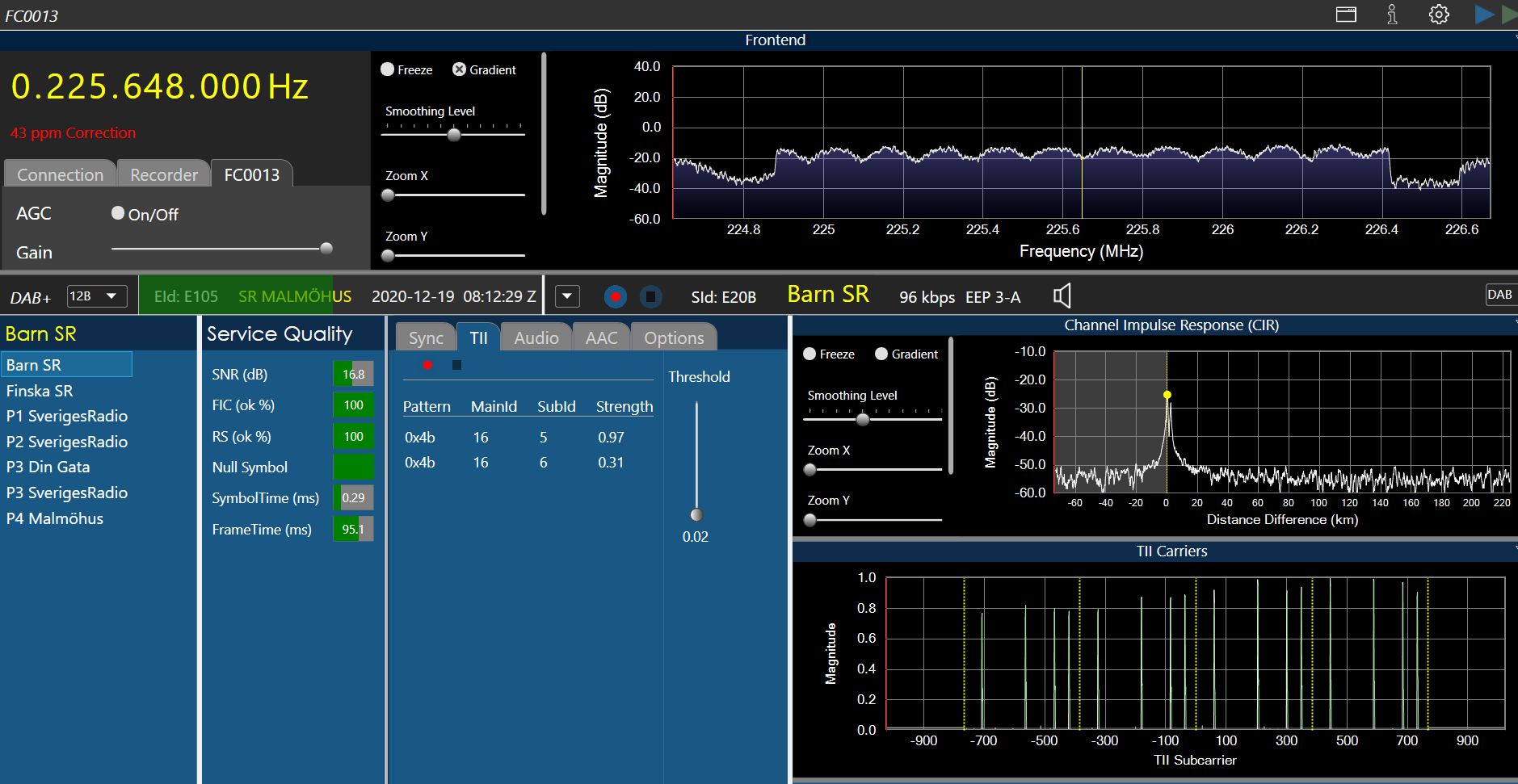

Der SR hat seine Programme teilweise umbenannt.
Das Kinderradio nun Barn (wie im TV) und die anderen, ausser Finska, jetzt unter P zu finden. Shortlabels in der Suchliste P3 SR usw..
Bei Din Gata haette man aber das P3 auch mal weglassen koennen.
SR.jpg [ 207.99 KiB | 8000-mal betrachtet ]
BeitragVerfasst: Mo 15. Feb 2021, 11:29
senden wohl schon 2 von geplant 3 Standorte den Bauer Mux
0101 und 0102
Empfang von User Nordlicht_2 an 14./02./2021
https://forum.digitalradio-in-deutschla ... &mode=view
Empfang von User Nordlicht_2 an 25./11./2020
nur welcher ist jetzt welcher *feedback*
wenn 01.02 von 25./11./ Turning torso Wohnturm im Westhafen ist dann
muss 0102 wohl Hyllie Wasserturm beim Fussbal Stadium sein
