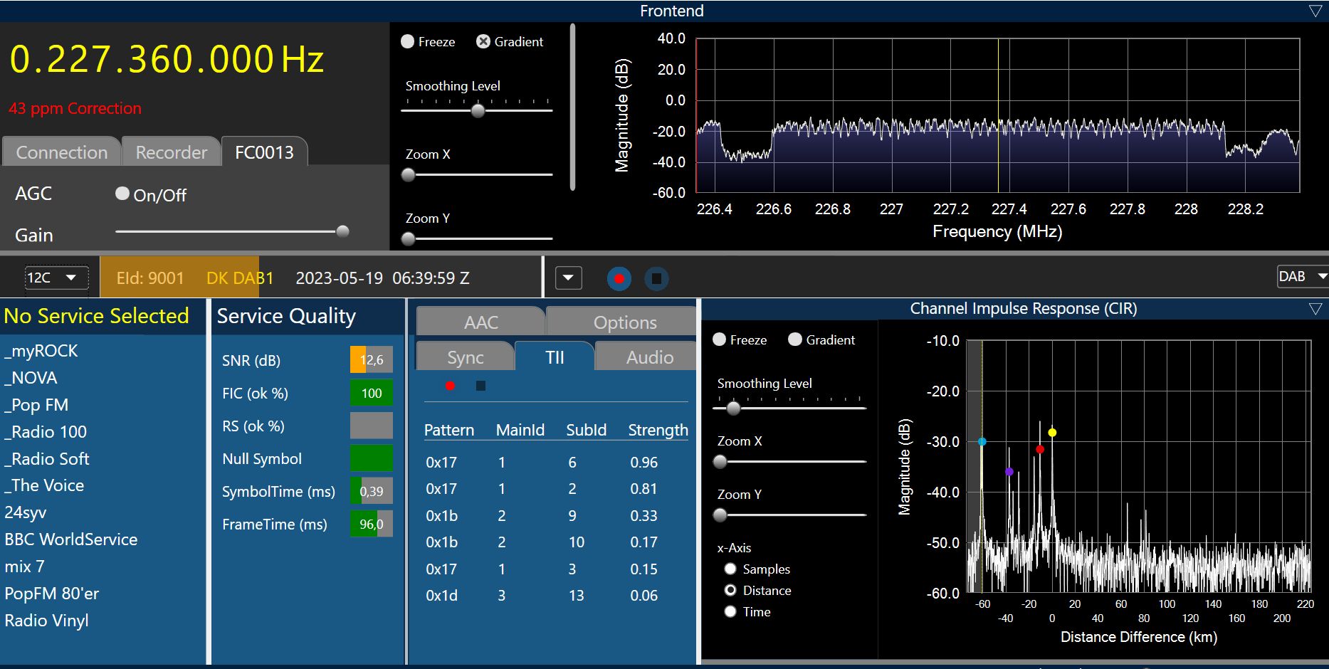

Auffaellig beim 12C ist allerdings, dass man Vordingborg einen starken Nachlauf gegeben hat. Der kommt hier zeitgleich mit Naestved an. Zum Glueck, denn nur so kommt er weit nach Sueden, ohne das Kopenhagen das SFN zerstoert. Hier bei mir bleiben die alle in einer Gruppe von virtueller 60km Ausdehnung. Beim 11C gleicht man das durch die 10-fache Sendeleistung in Vordingborg aus. So funktionieren hier beide oder nun alle 3 Muxe auch bei Ostseetropo.
12Cdk.jpg [ 213.26 KiB | 3204-mal betrachtet ]

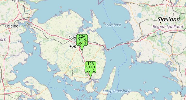

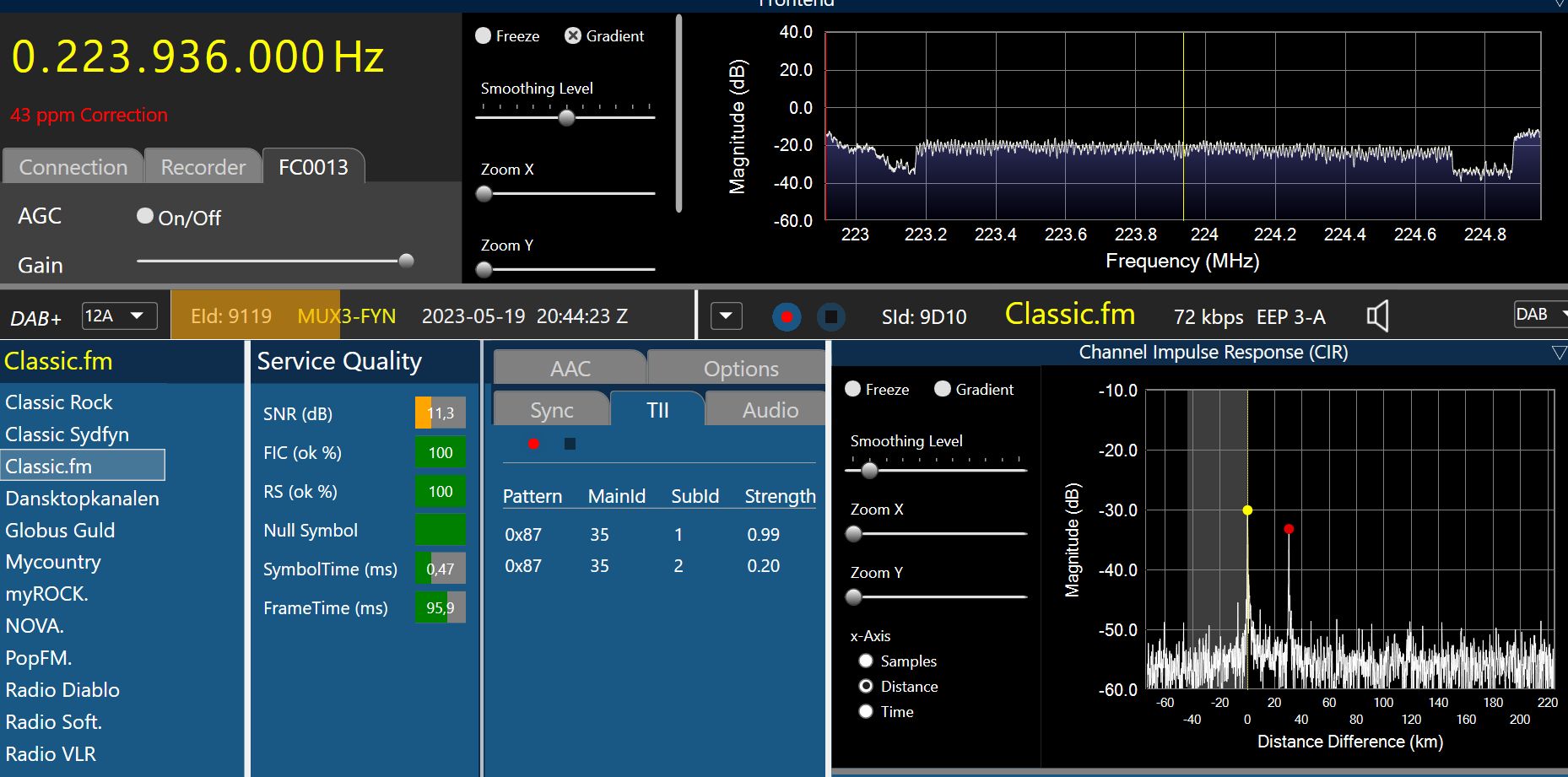

Im 12A Fyn steht auch ein falscher TII auf ukwtv.de.
Svendborg hat 35 01 und Sonder 35 02.
Sieht dann so aus:
12AfynMap.jpg [ 55.64 KiB | 3173-mal betrachtet ]
12Afyn.jpg [ 208.1 KiB | 3179-mal betrachtet ]

Das Verhaeltnis 500 Watt und der andere 5kW, also 10dB, scheint mir nicht zu stimmen. Sieht immer so aus wie auf dem Bild oben.
Svendborg ist hier immer etwas staerker. Klar ist auch der dichteste aber die 25km bei der grossen Entfernung von ueber 200km, deutet eher darauf hin, dass die beiden mit aehnlicher Sendeleistung unterwegs sind.
