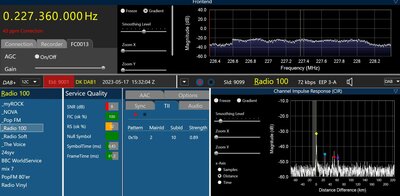

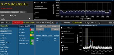

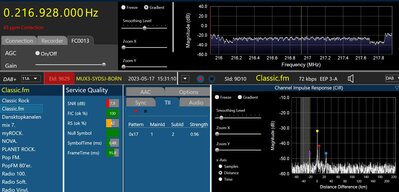

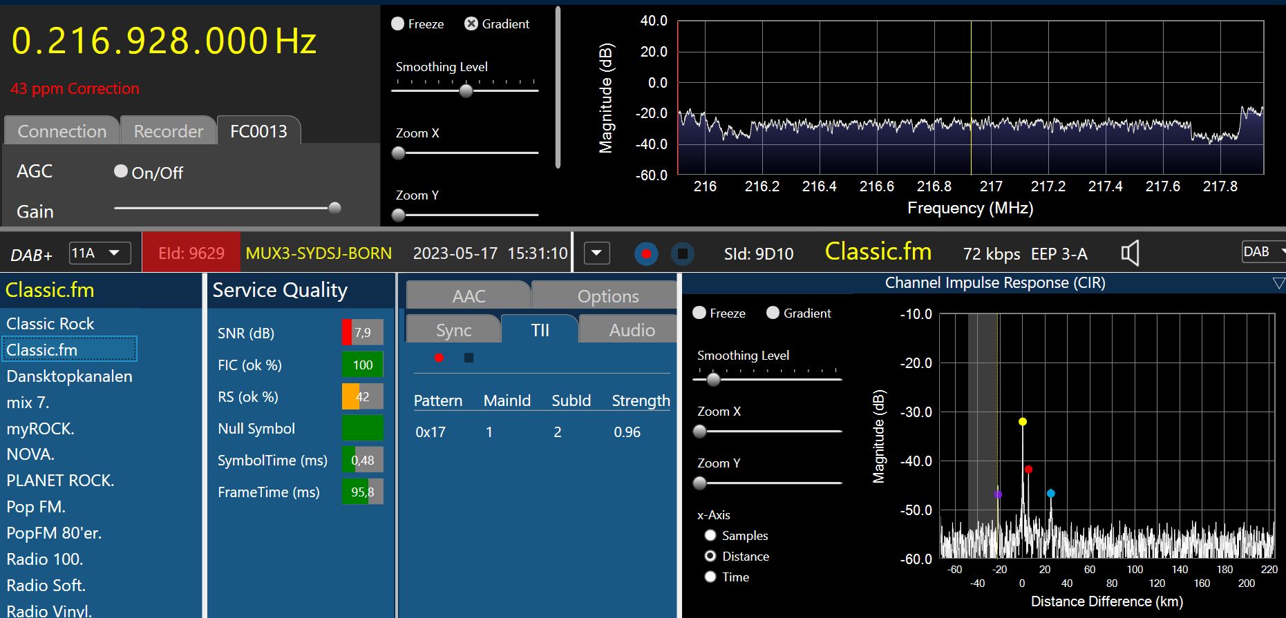

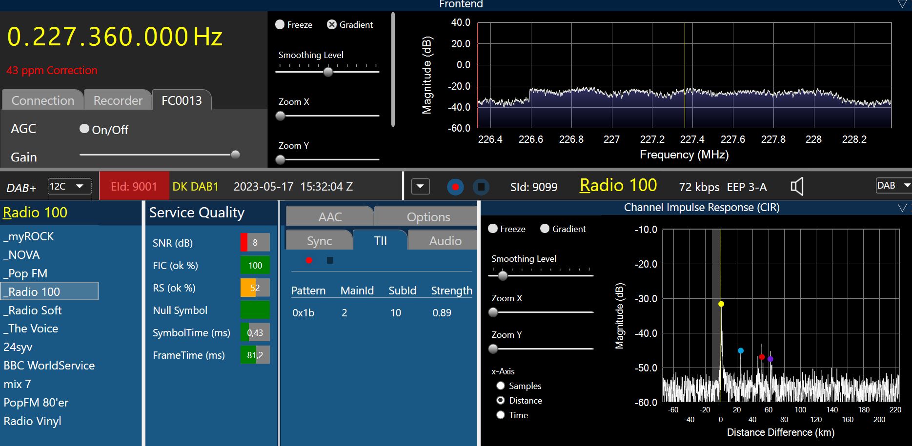

Es ging nur um 1 - 2 dB. So habe ich mal verschiedene Positionen der Antenne durchprobiert und siehe da, doch inhomogener das Empfangsfeld als ich dachte, zumindest wenn es um nur 2-3dB Unterschied geht. Das obwohl 1,50m weg vom Haus und immerhin 5m ueber'm Boden.
Jedenfalls ging an verschiedenen Positionen mal 11A mal 12C aber nirgends beide gleichzeitig ohne Aussetzer.
Letztendlich habe ich eine alte 7 Elemente Fuba ausgekramt und die an die Position gehaengt, wo 11A und 12C mit der 5 Element zwar gleich gut / schlecht gingen aber eben Aussetzer hatten.
Mit der 7 Element kamen die fehlenden 2dB dazu und nun gehen beide aussetzerfrei. :-)
Zum Glueck ist bei Vordingborg so gut wie nie Fading.
Nachteil ist, dass jetzt die Schweden nicht mehr gut von der Seite reinkommen.
Ich ueberlege mir mal zum Testen eine 16er LogPer anzuschaffen. Mal schauen wie die sich im Vergleich zu einer Yagi verhaelt. Bei gleicher Laenge hat eine LogPer zwar etwas weniger Gewinn aber sie sind ja sehr leicht und duerfen dann auch laenger sein.
So sieht es nun mit dem 11A und 12C bei mir aus. Empfangsbedingungen wie gestern Abend, Null Tropo.
Ich bin nun der Meinung, dass Vordingborg den 12C und den 11A mit gleicher Leistung sendet, evtl. von der gleichen Antenne. Nur 11C ist an allen Positionen ca. 10dB staerker.
11ADK.jpg [ 201.05 KiB | 2076-mal betrachtet ]
12Cdk.jpg [ 198.8 KiB | 2076-mal betrachtet ]

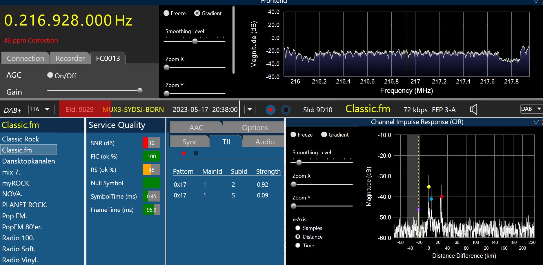

War nicht so schwer zu erraten aber hier noch mal der TII 01 05 fuer Nakskov (rot) bestaetigt. Der kommt gerade ab und zu mal staerker dazu.
11ADK.jpg [ 210.98 KiB | 2049-mal betrachtet ]
