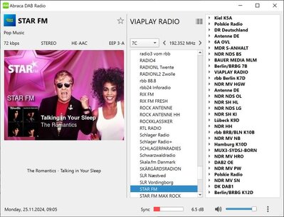

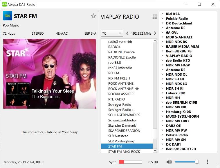

In der normalen Slideshow passen die Logos. Im SPI sind sie weiterhin falsch zugeordnet (oder werden nicht ueberschrieben?). Das wird sowieso in etlichen Autoradios falsch dargestellt werden. SPI koennen kaum welche, stattdessen sind sie zumeist fest in der Firmware hinterlegt.
Man sendet Star FM nun in unterirdischen 48kbps (17kbps fuer die Slideshow). Der Julkanal hat 8kbps mehr, so wie vorher Star FM hatte.

72 - 17 Slideshow - 7 fehlerschutzt AAC. So sind es ca. 13kbps weniger fuer den Ton als bei unseren deutschen Programmen mit 72kbps. Die Artefakte sind sehr stark zu hoeren.
Ich wuerde sagen technische Inkompetenz. Fuer die Schweden sind so niedrige Bitraten Neuland, erst seit der Aufschaltung der zusaetzlichen Programme in den Viaplay Muxen.

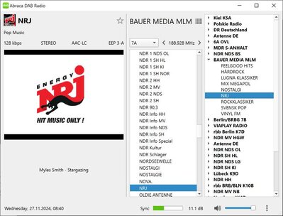

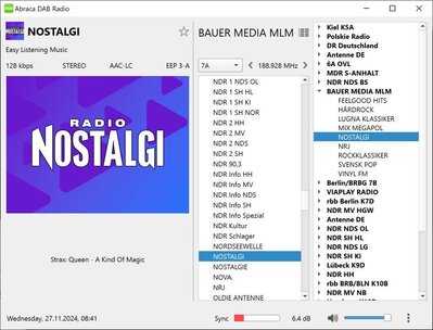

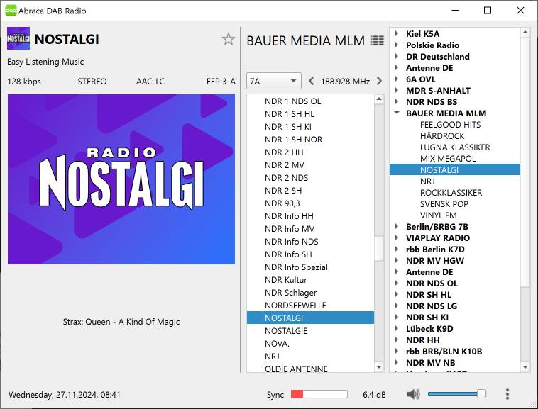

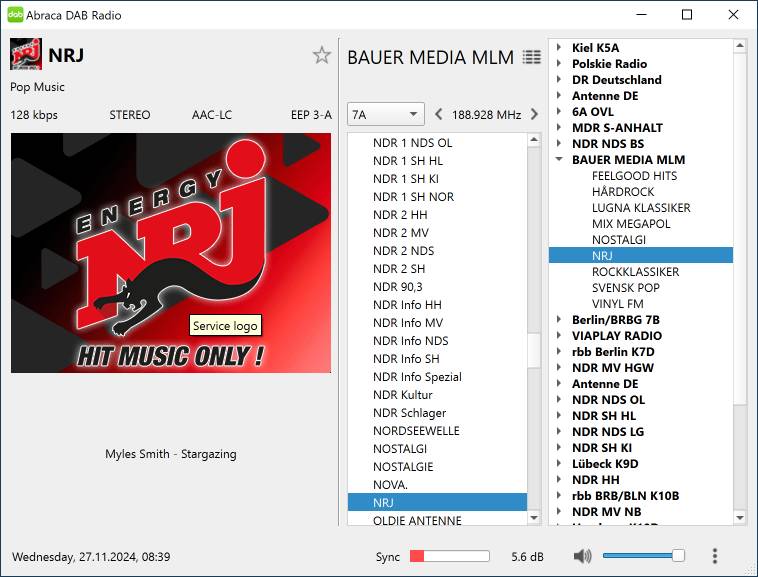

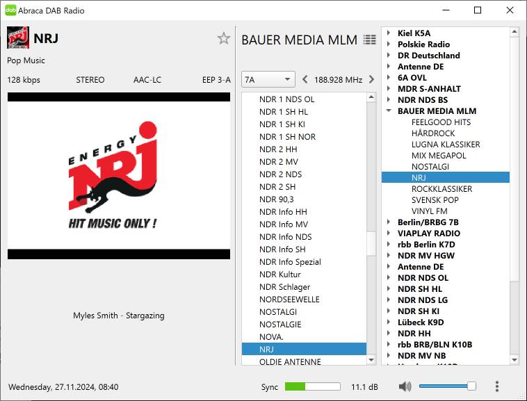

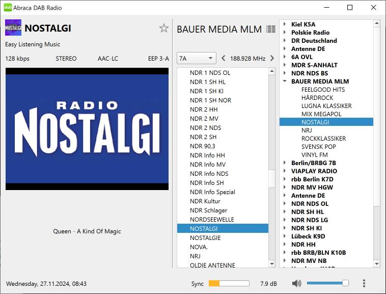

Seit Montag hat auch NRJ Titel - Interpret Anzeige im DLS. Vorher stand immer nur NRJ.
Die Logos in der Slide sind inzwischen identisch mit denen in Deutschland. Da scheint es trotz Franchise Vorgaben aus Frankreich zu geben damit es europaweit einheitlich aussieht.
Wann man wohl den Deutschen zutraut Nostalgi ohne e zu lesen und Energy als NRJ. :idea:
NRJseLogoSlide.jpg [ 58.72 KiB | 3545-mal betrachtet ]
NRJseLogoSPI.jpg [ 65.77 KiB | 3545-mal betrachtet ]
NostalgiseLogoSlide.jpg [ 61.95 KiB | 3545-mal betrachtet ]
NostalgiseLogoSPI.jpg [ 62.58 KiB | 3545-mal betrachtet ]
